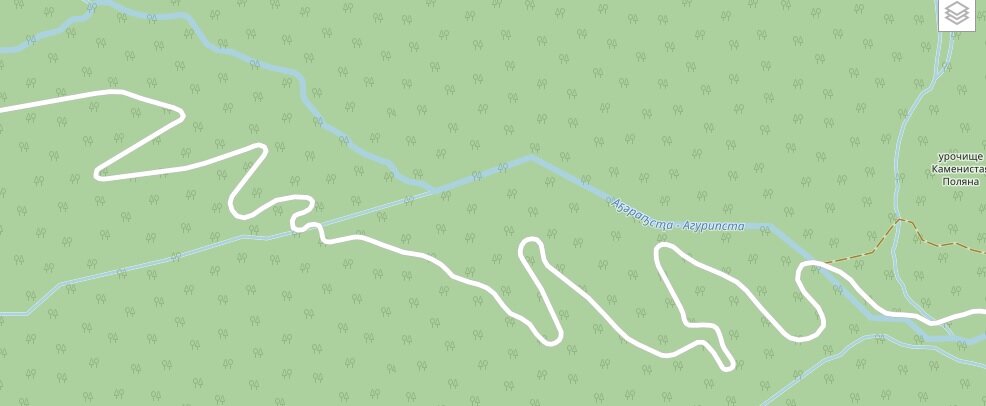

Вставить ник Цитата Из: Сочи
Мотоцикл: Yamaha XT225(Serow), XT600, Honda XL650V (Transalp)
Цитата(Huandi @ 17.11.2022, 16:57) *
Не знаю, что это за рельеф, конечно. Но в горы немного ездил. Мотоцикл, даже полтинник, в горку не едет из-за отсутствия сцепления заднего колеса, а не тяги. В крутой подъем можно заехать только ходом, заползти невозможно ни на чем двухколесном.
Очень часто подъемы\спуски выглядят так (это не тропы, грунтовые дороги)
Если в лесу пробка- значит впереди брод.
Вот смотри - если можешь спокойно тронуться после остановки, то это не тот подъем, о котором стоит говорить. Если можешь остановиться и потом с трудом, но тронуться, то это заметный подъем. И уже даже в него ползком ехать нельзя, нужно сохранять ход. А в хороший, крутой подъем, на котором тронуться никак нельзя, ты никаким натягом и ползком не поедешь в принципе. Про горки во всяких карьерах, и речи нет, тут только про дороги.
