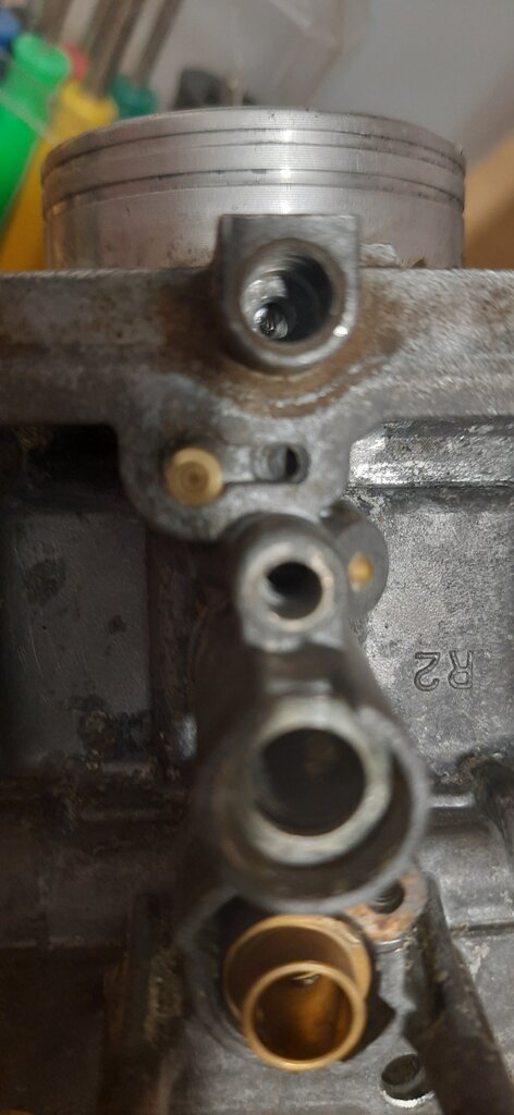

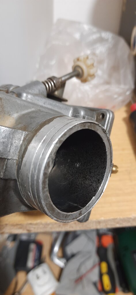

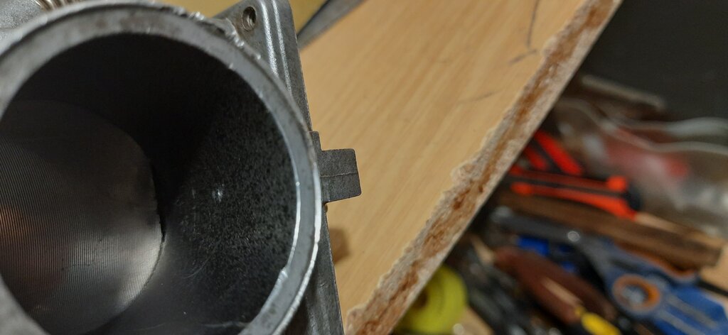

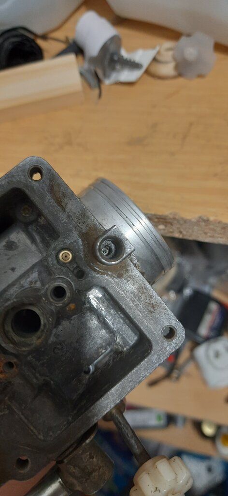

Вообщем после покупки мотоцикла сразу заметил, что он как то плохо реагирует на винт качества. Когда решил его обслужить выяснил что винт качества обломан (его игла), и обломок застрял в корпусе. Попытки выковырять обломок из корпуса ни чем не увенчались. Было решено высверливать сверлом 0,7 мм. В результате все вышло довольно неплохо. Обломок выпал пости сразу....Новый винт подобрал от китайского скутера в мастерской по ремонту (моего товарища). Ну и пара фоток прилагаю. Пишите вопросы....
