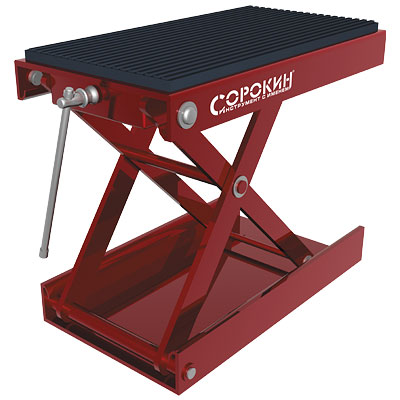

Игорь, глянь тут http://www.sorokin.ru/catalog/30/399.html

Прикупил в начале прошлого сезона - очень нравится, хоть и дороговато.
Характеристики подъема и складывания какие!
http://www.sorokin.ru/?art=16.22

А сорокина многие хвалят.
