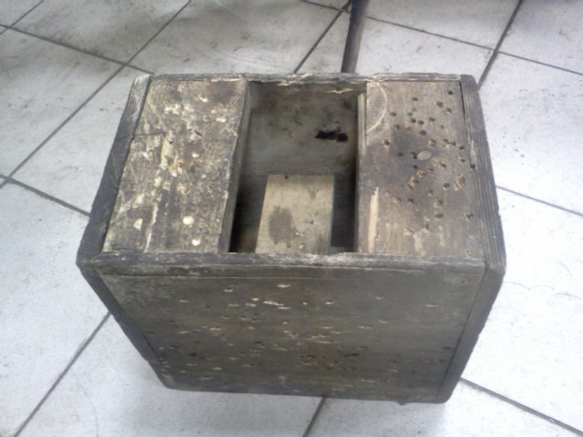

Здорово,здорово, у меня главное есть самоуважение, и работа моя требует качество, и красоту, поэтому мне не жалко для этого потратить немного денег, и не ждать что кто-то мне что то сделает, или купит, и поступать буду так, как велит мне мой внутренний мир, и прибудет мне радость и счастье, мой справедливый друг, и если уж надо что то сделать, я сделаю,........wink.gif))
Вот моя колхоз-тюнинг-kuzmich подставка,теперь табуретка.....smile.gif))

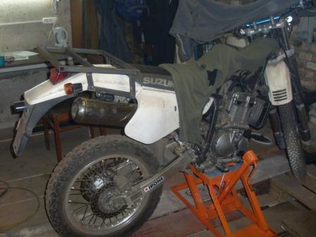

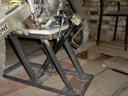

вот этой зимой тоже изготовил подножку на основе реечного домкрата от жигулей, на сорокин денег жалко,. получилось надежно сидеть на мотике можно смело , из плюсов :минимальная высота точно не мерил ,но гдето см 15 всего а максималка 40 см., из минусов : приподъеме мот мещается в сторону т.е. в бок. ну и нестрашно.
вот черновой вариант ,в подставке отверстия для доступа к сливу масла , стройте сами ...
еще хочу снабдить колесиками ,чтобы поворачивать и передвигать ,благо площадь опоры позволяет

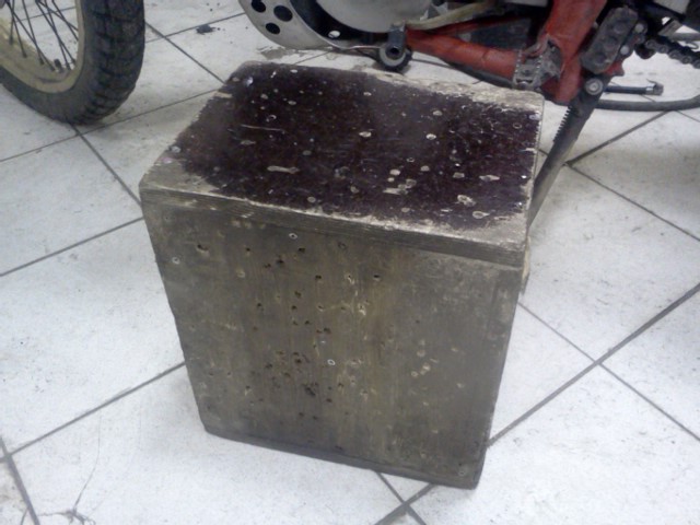

гы у мну такая же из тикового дерева- крепче ваших железок будет smile.gif но подымать надоело и понта нет юзаю с нее только один брусок можно поднять переднее или заднее естественно оба вместе никак- ну да и не нужно ....
