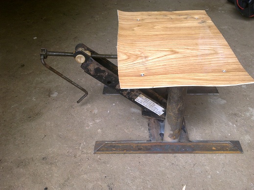

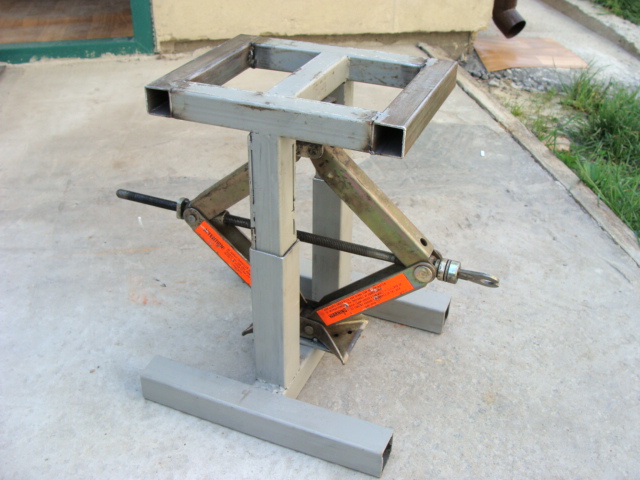

Я себе тоже сегодня подставочку сделал, хорошая вещь, всем советую обзавестись чем-либо подобным, для гаража просто необходимость!
Размеры не скажу, т.к. все делалось "на глаз", не заморачивался по всяким дыркам для слива масла и вращением вокруг своей оси, простота - залог надежности. Осталось только пару дырок для фиксации просверлить и покрасить.

я не пойму чёта, эти домкраты чё, не держут что ли? зачем их фиксировать?
motodennis
сообщение 14.6.2011, 14:00
Сообщение #278
Сообщений: 825
Регистрация: 2.6.2010
Надо же подстраховаться, темболее всякое бывает...заденьше ручку домкрата, а она дальше сама крутиться будет...
дура-эндуро
Серый-VL
сообщение 14.6.2011, 14:11
Сообщение #279
Сообщений: 2900
Регистрация: 24.4.2008
Мотоцикл: Honda Tact
Репутация:   33
у этого домкрата ручка сама крутится если крутануть один раз?
сообщение 14.6.2011, 18:21
Сообщение #280
Сообщений: 54086
У этого домкрата ничего само не крутится, т.к. резьба нагружена. Стопора нужны только под гидравлический домкрат, на случай его недержания.

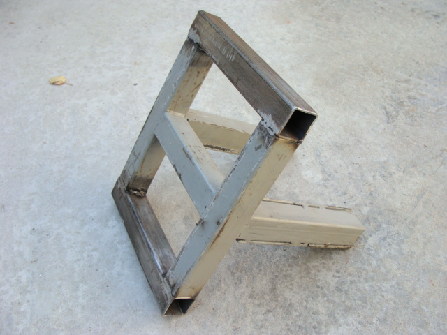

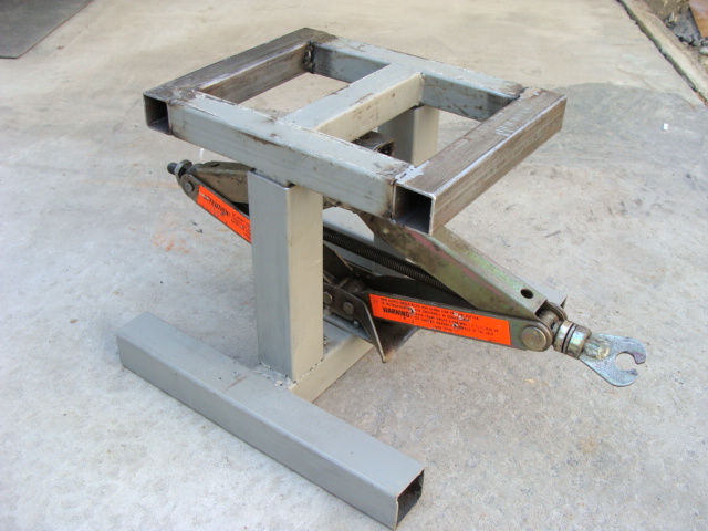

сегодня закончил варить новую подставку так как старой для нового мота не хватало высоты подъёма вот что вышло

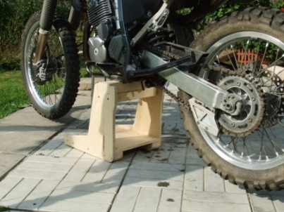

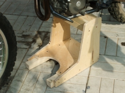

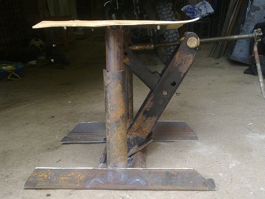

А я... А у меня... Сварки нет.
Поэтому самое простое - дерево.
Сначала получилась красивая-красивая, но большая. Под мот не влезала. Пришлось несколько кусочков от неё почикать. Осталось вот. Зато работает. Потом покрасил акватексом.

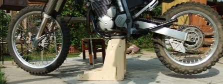

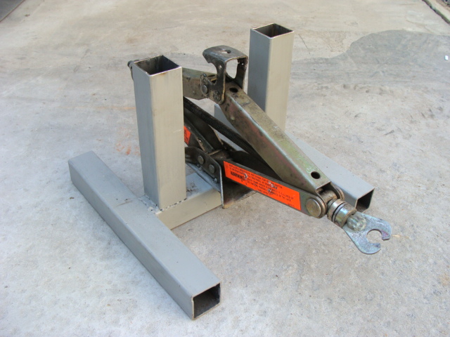

Вот тоже смастерил подставку как бы из двух частей:
Часть верхняя, подвижная
И часть нижняя, основание. Был использован домкрат от Вольво.
Вот так выглядит в сборе:
Высоты подъема хватает для отрыва обеих колес. Еще и запас
остается.
Дорогу одолеет идущий, но едущий - все же быстрее:)

практичная и компактная подставка, только надо бы красную контрольную полосу нанеси для визуального контроля, потому что домкрат способен поднять и выше и разъединить конструкцию . а тогда есть опасность уранить мотоцикл . можно сделать ограничитель на резьбе , одеть например трубку нужной длинны.
Спасибо, ограничитель пожалуй не помешает, особенно если кому одолжить
придется. Когда свой мот поднимаю, то еще где-то треть длины штоков остается внутри, а
колеса уже свободно крутятся, хочешь масло меняй, а хочешь, цепь смазывай. Еще как-то лениво до конца покрасить и резину поверху наклеить blush.gif

Если несложно сфотай позицию подставки под мотом до поднятия.
