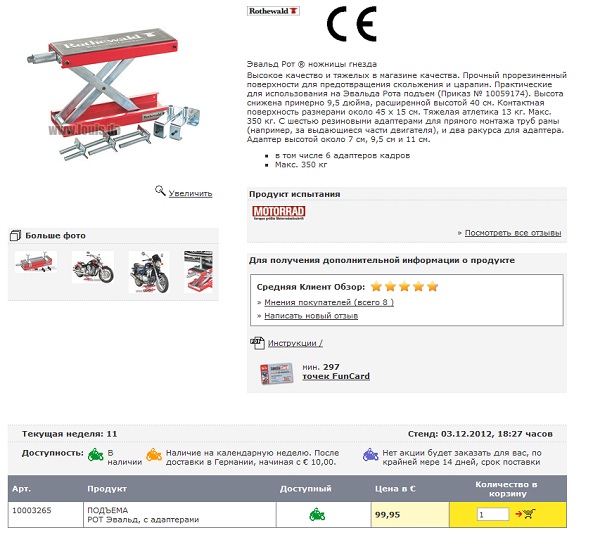

Мажоры biggrin.gif Обрезки труб,уголков...рублей 200 на электричество для болгарки и сварочного аппарата и вот она..."ПОДСТАВКА"

Это моя будущая подставка под мот, ноль гламура, максимум удобства, и выдержит две хаски,...буду заказывать,.... rolleyes.gif

Было порядка нескольких часов, для оценки ситуации, и полного решения предложения, так как предложений немного, могу теперь озвучить свое желание, и показать подставку максимально удобную с точки зрения kuzmich, условия были просты,......

Не советую
То же говно что и сорокин

Не согласен, в нашей гламурной мастерской такая подставка поднимала тяжелые k1200sl в течении года, без повреждений, также поднимала все тяжелые эндурики производства bmw, и работает по сей день, но нужна еще одна личная, ибо используется рабочая постоянно.... rolleyes.gif

Кстати, билтемовскую заказал. За 1300 р с доставкой потянет для нечастого использования.
Я знаю что ты упрямый и у тебя свое мнение, но тем не менее вот заключения которые я сделал после использования аналогичной конструкции в своем гараже:
1. Плоскость не стоит. Если ты ее на стеклянный или идеально ровный плиточный пол ставить не собираешься.
2. Чем выше поднимаешь тем более кувыркучая и не надежная она становится - конструктив такой.
3. Ручка крутится достаточно тяжело даже смазанная - нужен ворот хороший, который упирается в пол в нижнем положении
4. Исходя из опять же конструктива - резьба подъемного винта с маленьким шагом, что заматывает ее крутить туда сюда
5. Исходя из 3-4 Долго поднимать и ставить мот.
Что то еще было....вспомню добавлю
Грузоподъемность зависит от качества изготовления и массивности конструкции. Вероятно приведенная подставка лишена части перечисленных недостатков - но мое ИМХО что такой конструктив ГОВНО.
Серег...я с тобой соглашусь, но не конкретно с той подставкой что я запостил, сорокин такой, именно как ты описал, эта крутиться рукой, очень легко, и плоскость обеспечивает что надо, учитывая что обслуживание я провожу на подъемнике, и могу обеспечить жесткость крепления, больше ни для чего она не нужна, на земле я хаску на подставку ставить не буду....smile.gif))
Могу заснять видео, если хочешь....smile.gif))

Я имел ввиду что любя плоскость на мало мальски неровной поверхности не стоит...у меня асфальт в гараже обычный - она как пьяная на нем.
Если ты ее как табуретку на подъемнике используешь....то базара нет... большинство просто с пола моты ей поднимают!
Разберу любой мотоцикл....
сообщение 12.3.2012, 22:04
Сообщение #314
Закатил, подставил снизу подставку, поднял мот, закрепил за подрамник, снял , поставил колесо, слил залил масло, снял поставил вилку, все работы где требуется разгрузка передней вилки, или маятника....smile.gif))

Легендарная билтемовская подставка. С отваливающейся краской, но весьма крепкая.
Продается здесь. С доставкой полторы тысячи.
Ссылка
В москве можно через этих товарищей заказать. Привозят правда довольно нерегулярно. Как машина пойдет в финку.
http://biltemamos.ru/
Очень рекомендую еще и монтажки у них купить. Стоят по 370р. Весьма удобные

Для слоников не годится....160 кг предел....

Сдается мне, что это предел не крепости подставки, а несоизмеримости усилий, необходимых для поднятия. Кстати, WR450 приходится приподнимать, чтобы подоткнуть под него подставку в сложенном виде. А ведь у WR не самый маленький клиренс.
