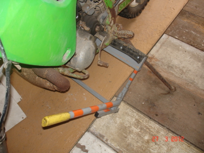

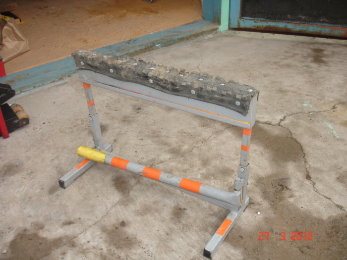

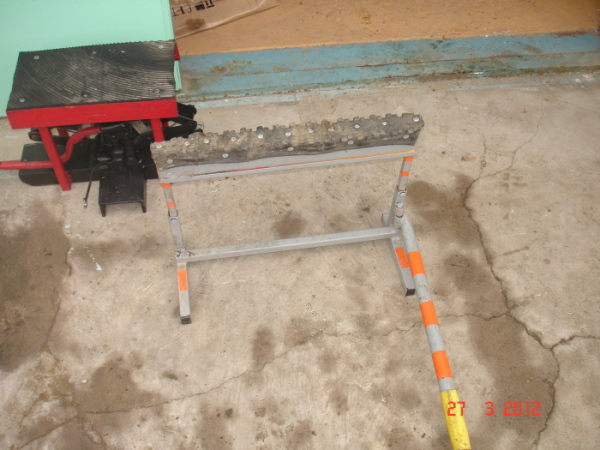

долгими зимними вечерами когда на работе всё спокойно и мысли о подставке под верного коня для его ремонта грубо лезли в голову мой взгляд упал на железную фигню(рамку) для продажи дюрасел-батареек unsure.gif ..........
добавил немного квадратного профиля меньшего диаметра,для подгона по высоте и резиновый буртик из покрышки от велосипеда sad.gif
ручка из трубы,приварена к простой петле-складная стала, чтоб не мешала в процессе и была компактна..........
заводишь под мот в зависимости какое колесо надо поднять..........ПОДНИМАЕШЬ (Кава КДХ 250 в ремонте)

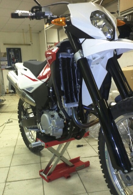

А я билтемовскую подставку прикупил. Надо пилить. А так - вполне прилично за 1300 р.
Почтой тащил? Сколько обошлась доставка? Можешь сказать примерные размеры и вес в упаковке? Думаю другану на ДР подогнать.

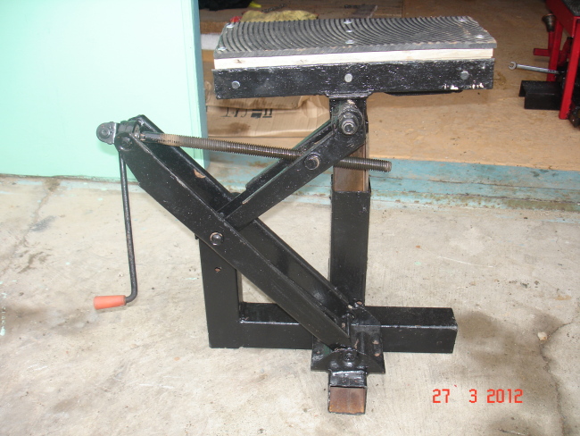

практика показала , что для стацианарного ( гаражного) ремонта более удобны подъемники с применением в их конструкции резьбовых механических домкратов. такая контрукция позволяет остановить подъем моттоцикла на любом этапе без дополнительной фиксации положения подъемника. это особеннно удобно при вставлянии оси колеса. а также плавность опускания. гидравлика менее удобна.
также имеет значение опорная площадь подставки. чем она больше тем безопаснее работать не опасаясь , что мотоцикл может упасть и желательно предусмотреть крепление мотоцикла к подставке это тоже важно.
все легкие подставки на два положения компактны но работать на них нужно осторожно.
кто не видел как мотоцикл со снятым колесом падает с подставки меня не поймет.
Привет, привет, у меня свой канал, без почты, 3.6 евро за кило, идет две недели льюис.....габариты могу завтра уточнить, вес 15 кг, обошлась в 136 евро с копейками, тяжелая зараза.... rolleyes.gif

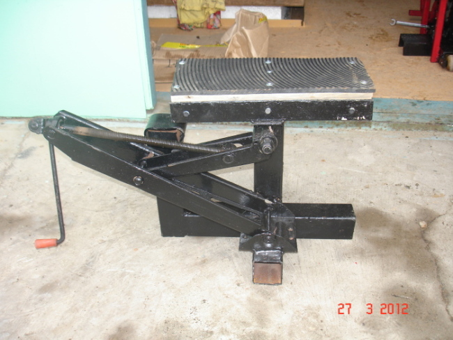

Знаменитый домкрат производства СССР со знаком качества,неубиваемый и неумираемый найденый при раскопках в гараже продолжает свою жизнь........... good.gif
конечно это не импортный аналог но работает..............

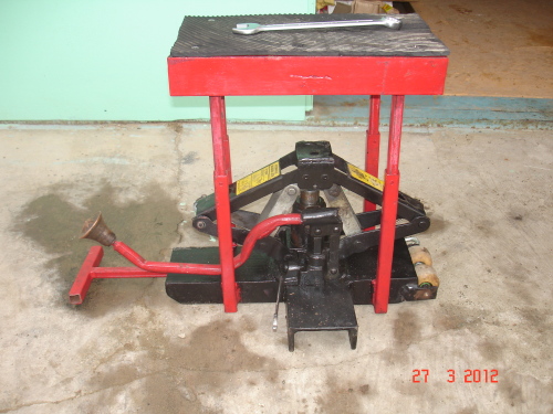

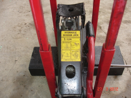

По большому принципу я всегда поздравляю тех кто может подставку купить,и очень уважаю тех кто может сделать её сам ,вложив что то от души, ну каждому своё.......... search.gif

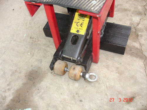

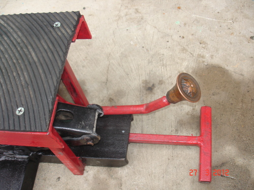

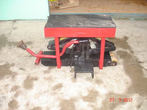

как я и говорил найдя очередной умирающий никому не нужный домкрат на 1 ТОННУ(был выпрошен на пункте сдаче металолома) решил и его пустить в дело,несмотря на то что бежит сальник,но это будет излечено позже..........
получилось несколько масивно и монументально.....
так как сама конструкция немного тяжела,для передвижения добавил колеса от сломаного скейта........
выдвижная ручка,за которую приподнимая закатываю подьемник под МОТ.............
при подьеме фиксирую направляющими,а домкрат опускается пружинами в исходное состояние..........
ВОТ ТАКОЙ КОЛХОЗ !!!!!!!!!!!!!!!
Mike80
сообщение 31.3.2012, 10:00
Сообщение #345
Сообщений: 2180
Регистрация: 27.4.2008
Зачет. Набалдашник на ручке порадовал.
серый
сообщение 31.3.2012, 10:45
Сообщение #346
Сообщений: 533
Регистрация: 20.6.2010
Это же полет души,как слова в песне-"Я ЕГО СЛЕПИЛА ИЗ ТОГО ЧТО БЫЛО,,,,,,,,,,,," Хотя первоночальные варианты были другие,качать ногой,возврат рычага на на пружине !!!!!! hi.gif но как вышло так и сделал......

Дааа,зачет!!!
сообщение 31.3.2012, 14:56
Сообщение #348
Колоссальный запас прочности опорной части, материалоемкость никуда не годится, зато можно поднимать автомобили и легкие грузовики rolleyes.gif Как эрзац годится...если слеплено из того, что валялось.
