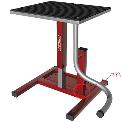

У товарища такая же. Кострукция хлипкая, на рисунке указал где поломалась, укреплял уголками.

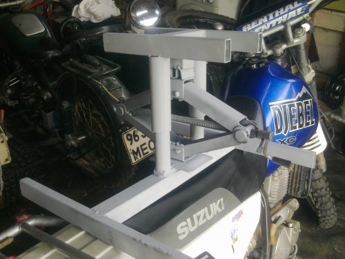

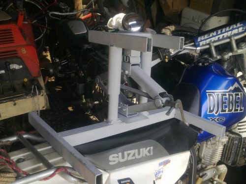

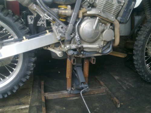

Я себе точно также сваривал, только вместо "трубчатых" направляющих я вваривал амортизаторы от москвича/жигулей и всё работало на ура.
Болтами ничего не прикручивал, всё сваркой и насмерть.

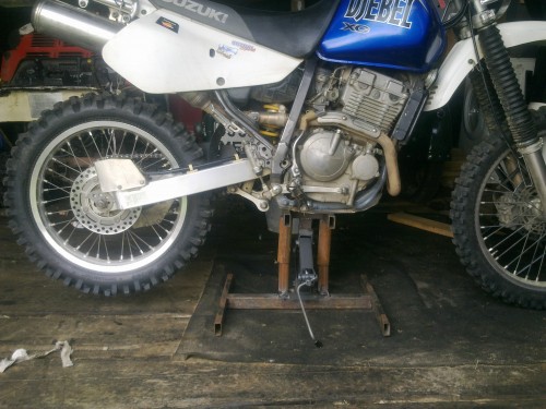

Мой вариант подъемника с винтовым домкратом. Домкрат крепится болтами, при необходимости он отвинчивается и применяется для других работ.
Преимущество - большой диапазон работы по высоте, по сравнению с рычажным подъемником и большая грузоподъемность.
На фото - XT660Z - 200кг

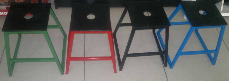

Игорь80
сообщение 30.9.2013, 17:15
Сообщение #396
Сообщений: 1
Регистрация: 30.9.2013
Мотоцикл: Питбайк Pitster Pro X5 17/14 (двиг.155 сс)
Ну и как Вам такие регулируемые подставки? Удобны при т.о. мота? Каково ваше мнение? Хочу изготовить такие на продажу (ибо сварщик)
Сделал для пробы нерегулируемые, высотой 41см и сдал в мотомагазин (не сочтите за рекламу)

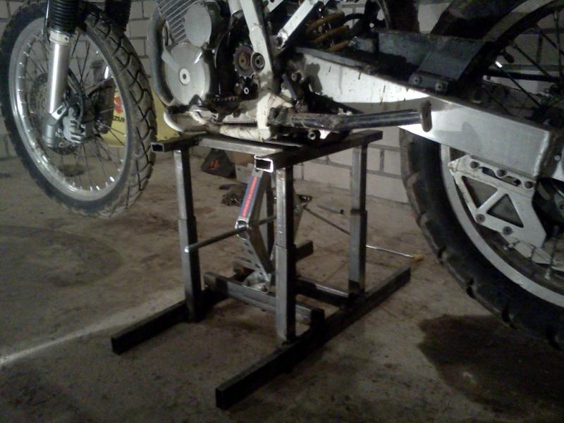

Сегодня сварил подъемник, идею подсмотрел у Schmied. До этого варил по системе "сорокин", центральная нога не выдержала и немного загнулась, конструкция неудачная и неустойчивая, к тому же нужно прикладывать немалое усилие на рычаг, мотоцикл резко плюхается. Пришел к выводу что удобнее использовать домкрат гидро или ромбовидный. Домкрат стоит 450р. Проф труба примерно на 250 р. Поперечные опоры у меня по 500 мм для большей боковой устойчивости, площадка 300Х400, нижнее положение примерно 250 верхнее почти 480. Думаю легко поднимутся и более тяжелые мотоциклы
