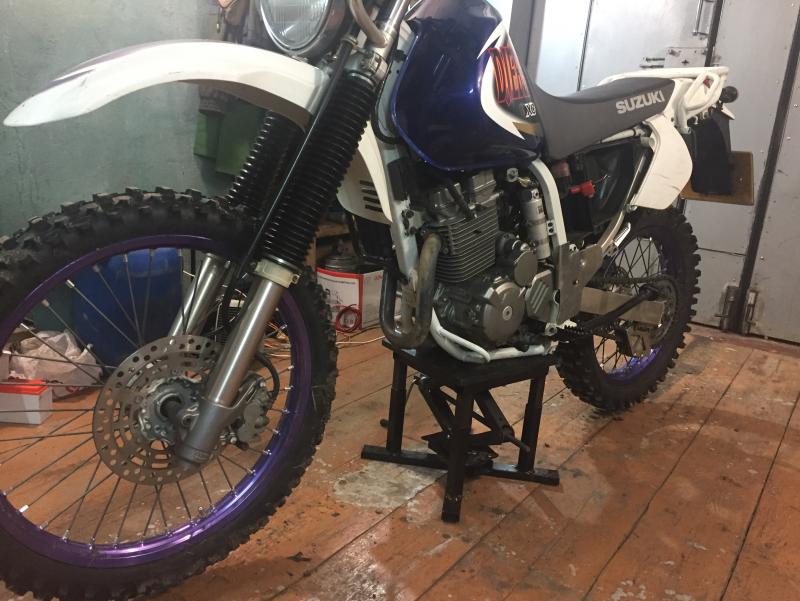

Моя подставка, собрал из того что валялось в гараже. Три часа работы и можно пользоваться.

Трех секционная подставка не актуальна по ряду причин:Первое- будет жутко люфтить. А второе: зачем поднимать мот на такую высоту? Любая двух секционная поднимет вполне достаточно для любого ремонта.

Не знаю что такое трех секционная, у меня она на четырех ногах, значит четырех секционная)))
Выбрал такую конструкцию как раз по той причине, что она супер устойчивая, ни единого миллиметра люфта при подъеме, на поднятом на подъемник мотоцикле можно сидеть, очень устойчивая конструкция. Насчет высоты вы правы, что-то я перестарался, вчера ее уже подрезал на 7 см, теперь самое то.

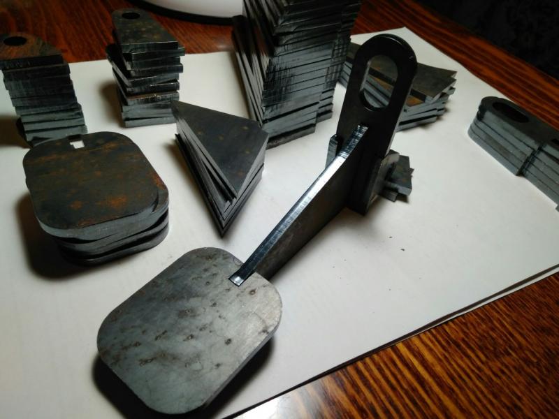

заготовки на педаль размыкатель и общие виды зажима подставки

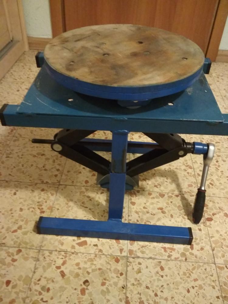

mvvm
сообщение 27.1.2018, 13:05
Сообщение #539
Сообщений: 658
Регистрация: 19.3.2015
Мотоцикл: Хонда CRF 300 L

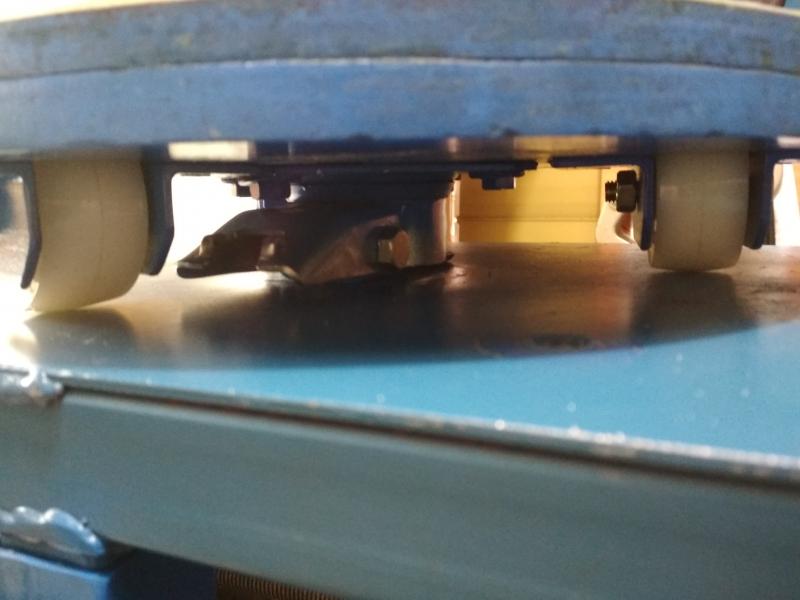

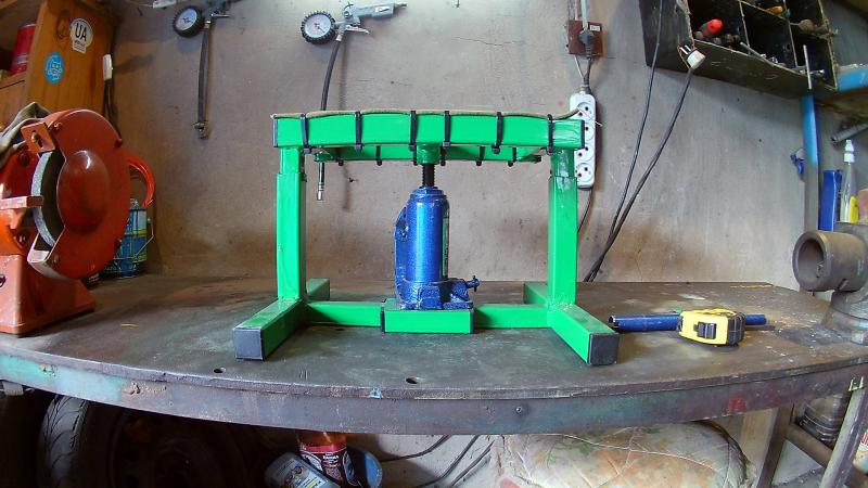

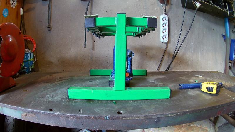

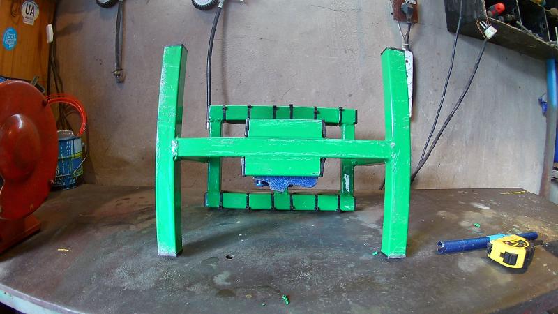

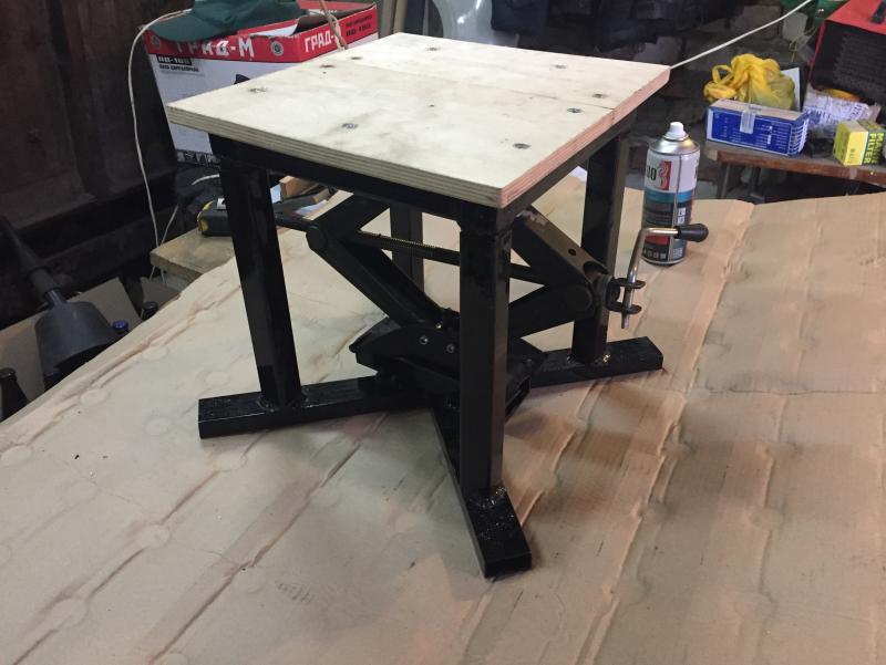

Третья версия подъёмника - колеса утоплены в поворачивающаяся часть подъёмника. Удобно подкладывать стопорный "сучок" - "работает" гравитация. Рабочий подъем от 280 мм до 390 мм, свободное вращение вокруг вертикальной оси, под деревянной площадкой 3 колеса.
С уважением,mvvm.

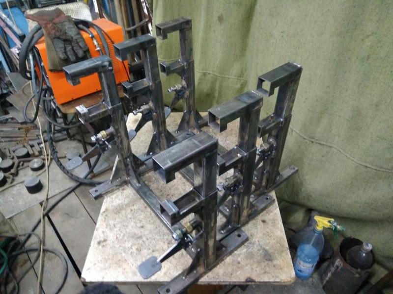

сообщение 19.2.2018, 8:27
Сообщение #540
Сообщений: 547
Регистрация: 30.11.2009
Мотоцикл: Simson S51, Simson SR50, Simson schwalbe
допилил, осталась малярка

abrazive
сообщение 11.4.2018, 8:28
Сообщение #542
Сообщений: 547

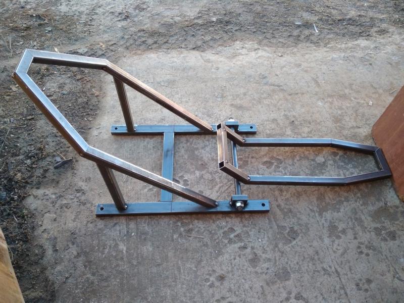

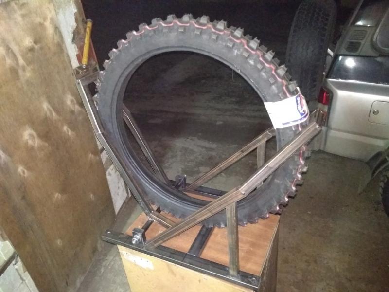

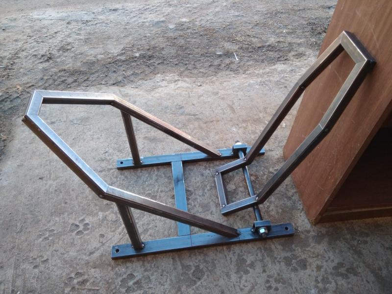

и до комплекта крепление для переднего колеса в прицеп, осталось проварить и малярка

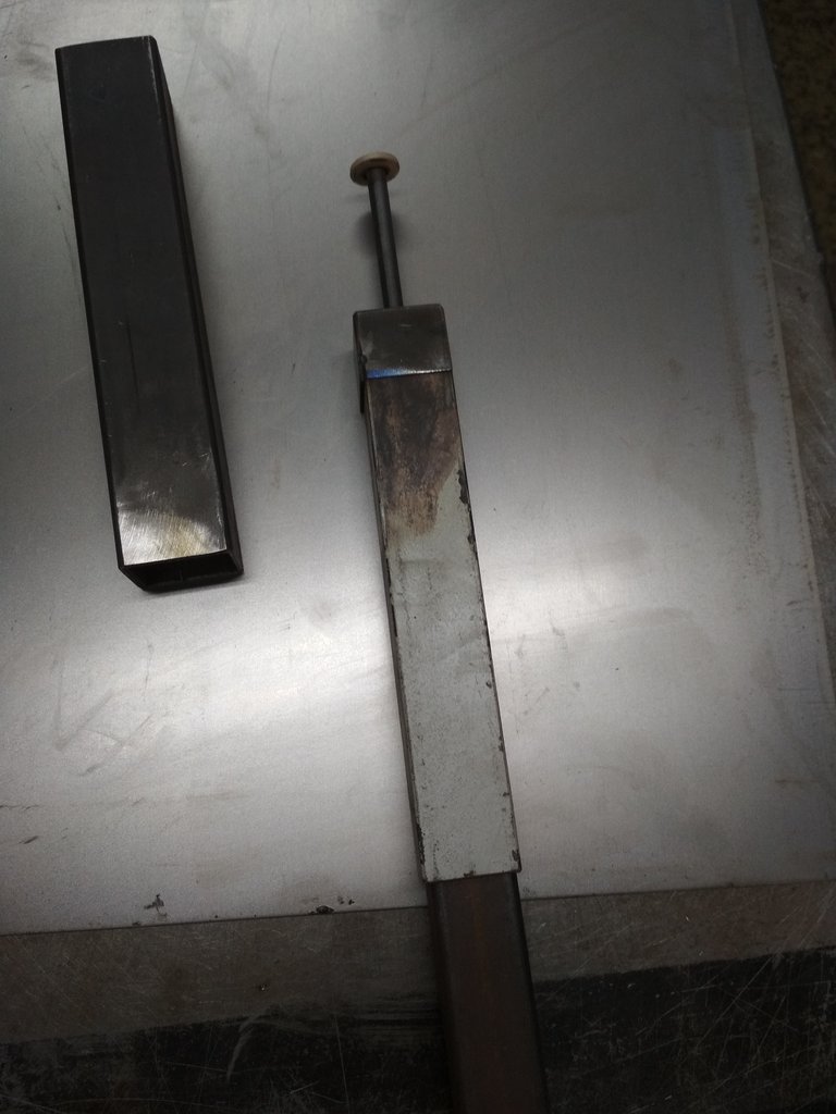

mvvm
сообщение 30.5.2019, 22:46
Сообщение #543
Сообщений: 658

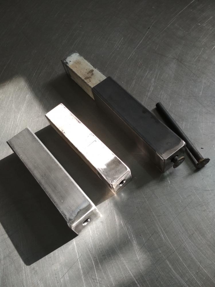

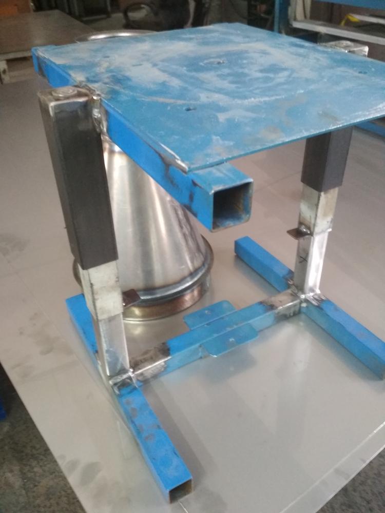

Уважаемые, в связи с тем, что я сделал вращающийся верх подставки было потеряно ~ 60 мм. от возможности поднять мот. Этот недостаток можно исправить телескопическими стойками состоящими из 3-х секций каждая. На фотке одна стойка в сборе, а вторая для наглядности ещё в деталях. Эти, которые на фотке сдвоенные 40*40 и 35*35 привариваются к верхней площадке, а одинарная 30*30 приваривается к низу. В воскресенье/понедельник сделаю всё до покраски.
ПС Сейчас подставка выглядит так:; и
С уважением,mvvm.

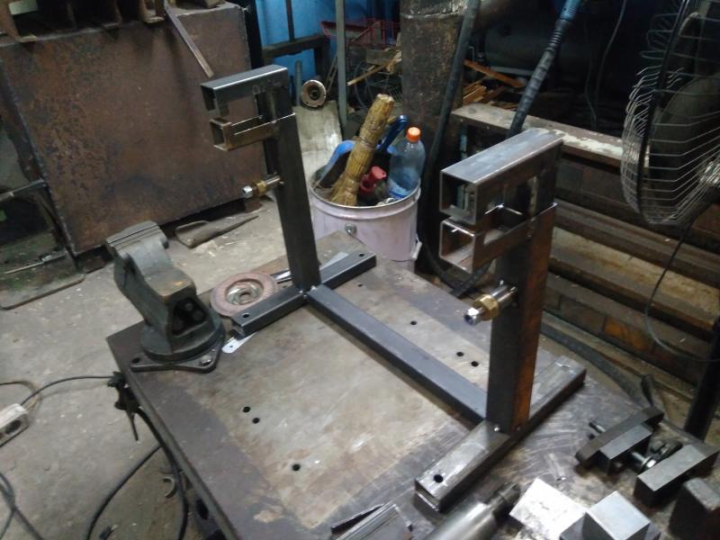

mvvm
сообщение 6.6.2019, 7:53
Сообщение #544
Сообщений: 658
Пока без краски
С уважением,mvvm.

Сделано с телефона для информации.
Люфт немного больше, чем в классическом двухсекционной исполнении, который в моём случае меньшая проблема. Пока этот вариант рабочий, возможны изменения smile.gif
Люфт можно убрать, со временем это сделаю. Если кто-то хочет спросить, посоветовать - очень приветствуется. car-bon, большое спасибо за помощь, самостоятельно я бы не справился с поставленной задачей smile.gif

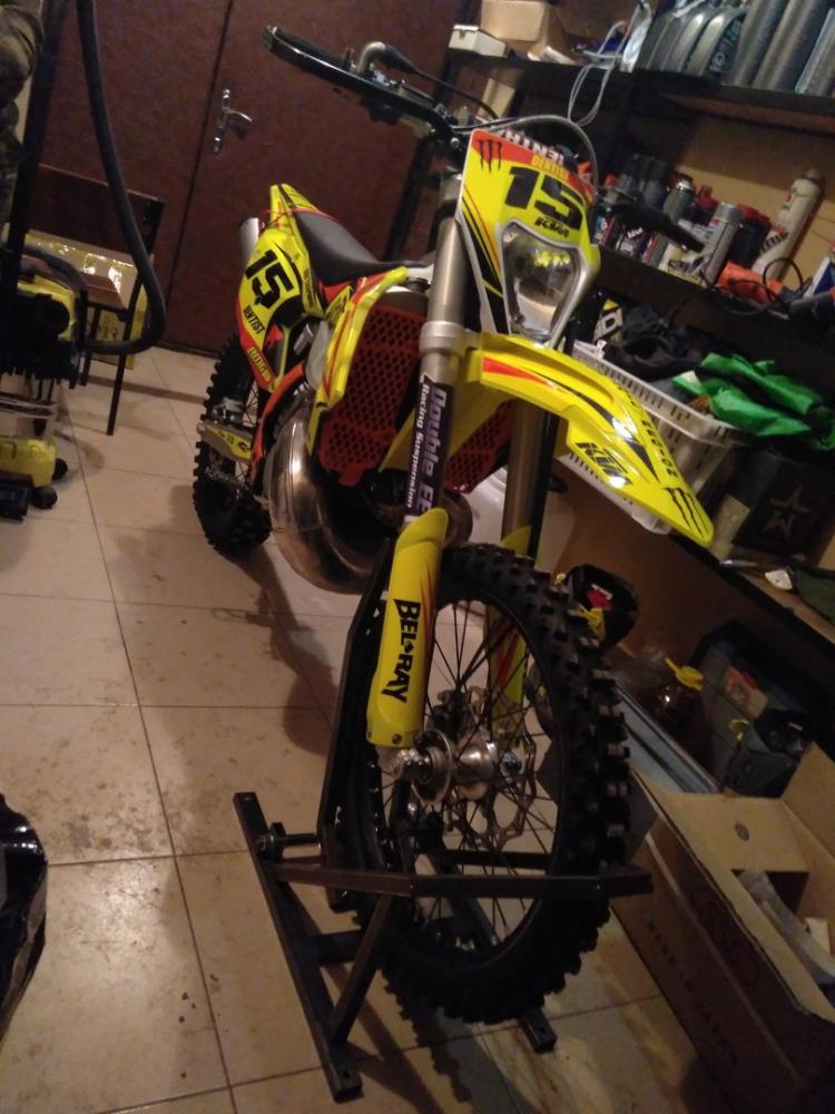

Тоже замутил подъемник.
https://youtu.be/CZ-XCPQI2BU
Вопрос. Можно ли вывешивать, упирая в подъемник прогрессией? Подскажите пжлст

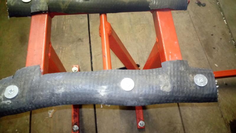

Варион
сообщение 30.4.2020, 15:24
Сообщение #548
Сообщений: 1732
Регистрация: 12.3.2010
Вставить ник Цитата Из: 142-й
Мотоцикл: スズキ ジェベル250XC `04
Помниться у кого-то на форуме покупал подставку, кто делает? Так вот, все ничего но есть пара моментов которые обязательны-нужна бОльшая база, иначе Мот падает вбок и второе это резинки на клею, отвалились очень быстро , винты только винты, чем суровее подставка тем надёжнее, тут красота вообще не нужна. А так уже ющаю лет 6 что-то около.

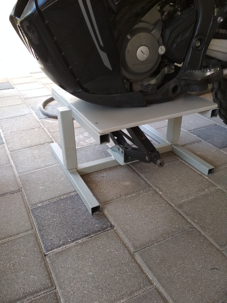

mvvm
сообщение 12.3.2021, 15:30
Сообщение #550
Сообщений: 658

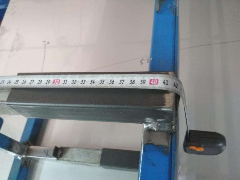

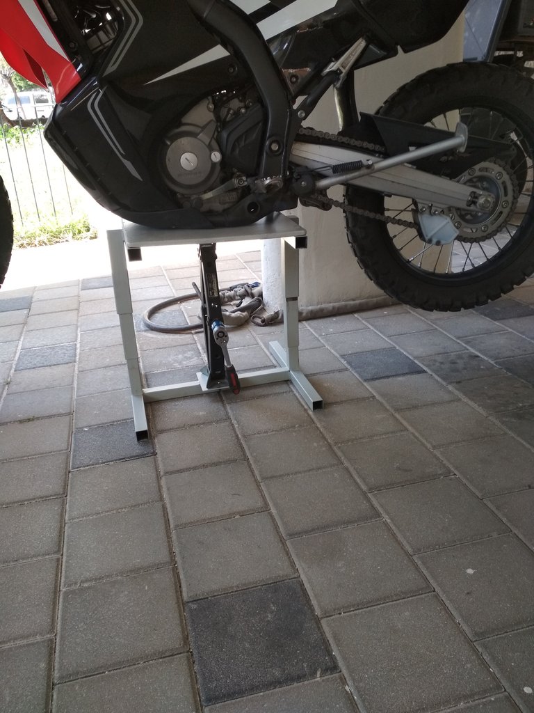

Направляющие трёхсекционные. Всё остальное - обычное.
Сделал на 10мм выше (самое нижнее положение) - обсчиталсчся, оказалось полезная ошибка - чуть-чуть приподнять и мотоцикл "наезжает" на фиксированную высоту и не падает, не шатается.
В верхнем положении сиденье находится на уровне 120 см от пола.
Чуть кривенько вверху, но это в первый раз.
С уважением,mvvm.
