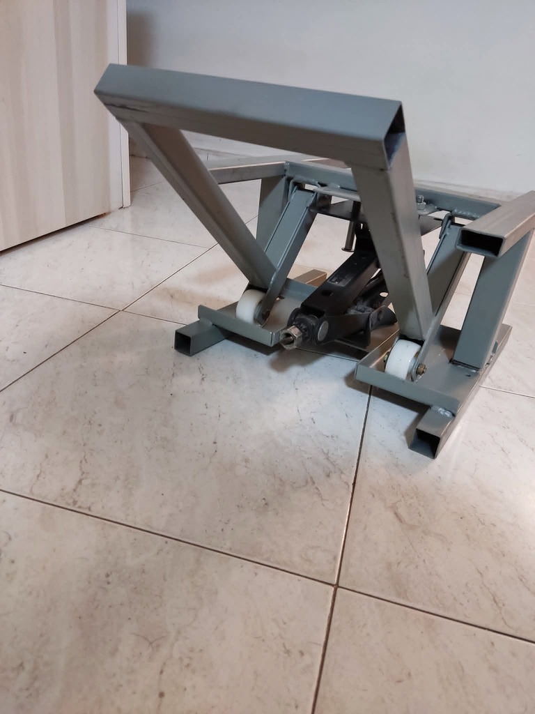

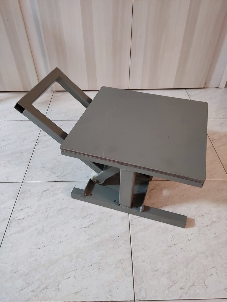

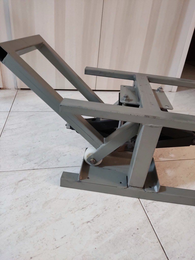

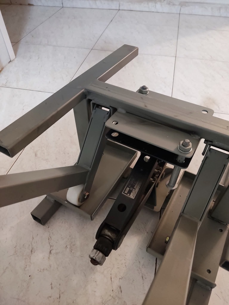

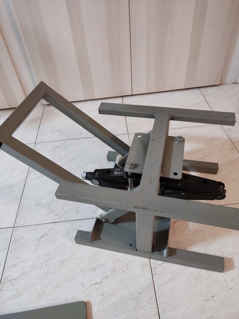

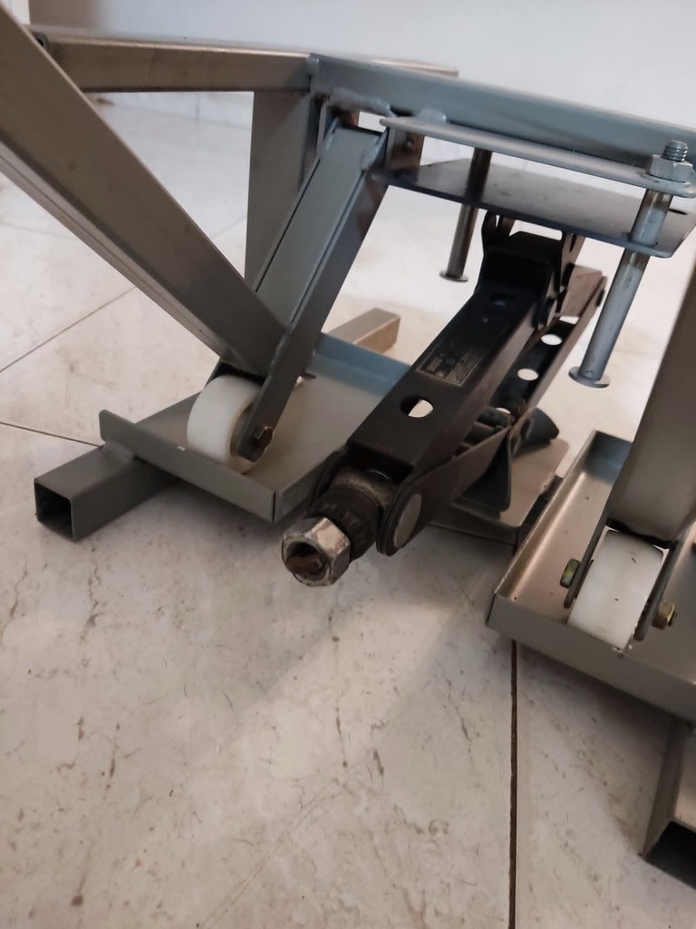

Сделал подставку. Очередную))
Если мотоцикл держать руками, а ногой надавить на педаль, то подставка приподнимает немного мотоцикл до момента, когда его уже можно не держать. Это шаПрикрепленное изображение
г первый. Второй шаг - поднимать площадку подставки на нужную высоту, не боясь, что мотоцикл случайно опрокинется. Это плюсы подставки. Минусы - тяжёлая получилась. Фото прилагаются
С уважением,mvvm.
