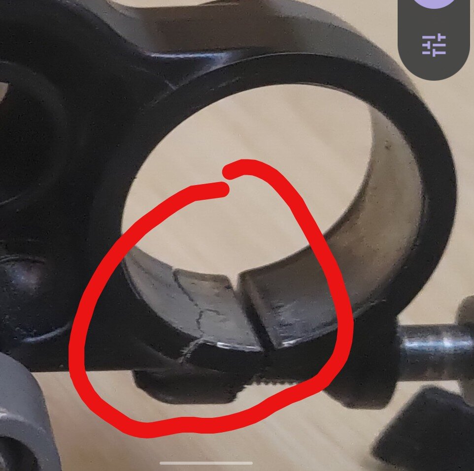

Всем мотолюбителям привет.
Suzuki dr650sе 2017г.
Произошел неприятный случай, треснула верхняя траверса. Рассматриваю разные варианты. Хотел заказать новую, да нигде не нашел, под заказ из за границы в связи с обстановкой тоже не нашел кто привезет. Может кто подскажет варианты решения проблемы(сайты кто может привести) , эту траверсу в любом случае буду варить, но хотелось бы где то достать целую.

Заказать сделать новую по образцу. Если без изысков, то не так и трудно.

С таким бюджетом можно уже подумать о вилке от дрз в сборе

отличная идея. и вилку найти проще будет.

Есть в сборе вилка с траверсами на DR650SE
Могу продать дешево

Я тоже так ломал верхнюю траверсу. Заварили аргоном, три года езжу

Приложить лишнее усердие при затяжке болта

У меня где-то лежала верхняя траверса от DR650SE, надо поискать, если еще надо.
