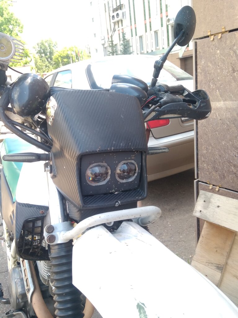

Всем привет. Много материала накопилось, буду потихоньку писать и выкладывать статейки, тем более, что пройдено достаточно много км и все проверено временем и бездором.
Итак, достал меня окончательно никакущий свет на Серовчике. Точнее свет для ДОПов, для бездорного освещения отлично справляется суперфара, обзор на нее найдете на канале "тревожного эндуриста".
Денег много тратить не хотелось, поэтому на алишке был обнаружен комплект линзованных фар с четкой световой границей и неплохими отзывами. Плюс фар, что в них два света, желтый и холодный белый. Желтый в туман планировал использовать, а холодный белый как ближний свет, суперфара должна была исполнять роль дальнего света.
Данный способ подходит для старых серовчиков с пластиковыми рассеивателями.
В принципе ничего сложного нет.

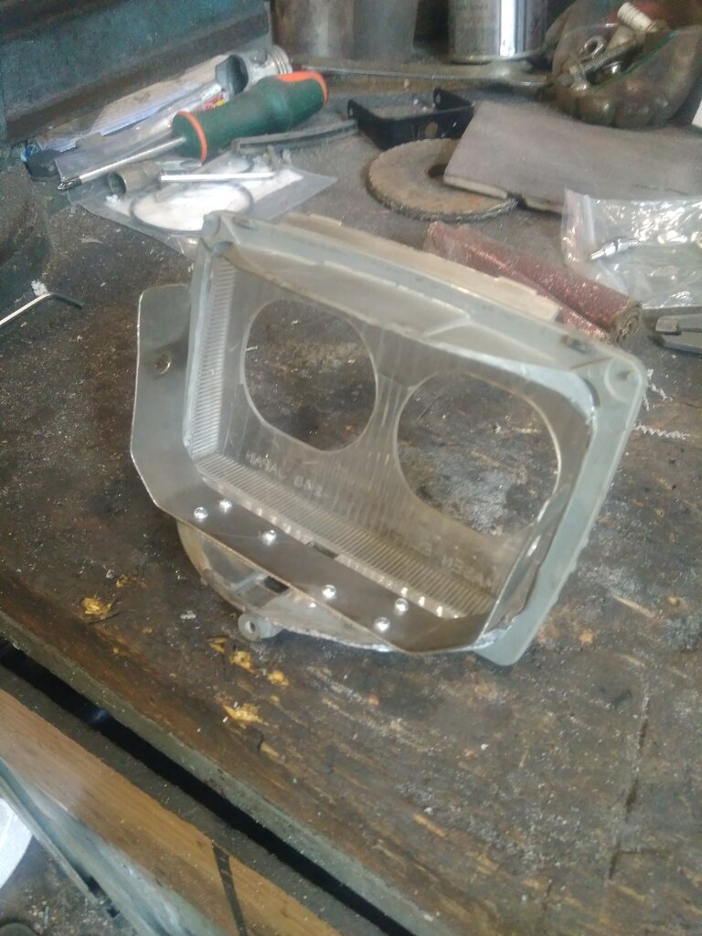

1. Разбираем родную фару, размечаем отверстия под линзы. Для этого я разобрал одну линзу. Но немного облажался. Надо было отверстие поменьше делать, т.к. линза идет на убывание как бы.
Приспособа для расточки отверстия
2. Далее отпиливаем частично жопку у отражателя, то , что мешает линзам. И делаем скобу из нержи, которую я приклепал к нижней части отражателя. Регулировка высоты сохранена.
3. для того чтобы все было жестко, приклеиваю дополнительно линзы герметиком к рассеивателю. линзы соеденены между собой кусочком шпильки
4. Прикручиваем линзы к скобе. Все собираем. Когда все высохло, крашу в черный мат. В правом углу можно заметить часть супер фары.
При использовании, выяснилось, что белый свет светит вдаль, а желтый как ближний, поэтому за вместо ближнего у меня желтый свет с четкой границей. Яркости хватает. Белый же свет это просто мощный выжигатель глаз, в купе с супер фарой получился бомбический дальний свет. По лесу ездить ночью - кайф. Днем в городе все расступаются видя белый яркий свет.
За 1 тысячу рублей, свет пойдет. В идеале надо найти одну хорошую линзу и вклеить аналогичным способом.

А вот так вот обязательно было фару родную кроить?)))) Дырки можно и в куске пластика сделать.

Родной помутнел совсем и когда спереди вез тент, фара включилась и рассеиватель поплавился, так что не жалко.
