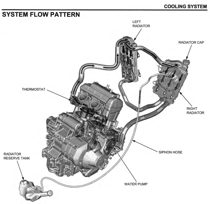

Кто-нибудь может объяснить как устроена система охлаждения мотов, когда расширительный бачог снизу?
Каким образом из него антифриз не вытекает, когда в радиатор заливаешь? И уровень чего он показывает?)

Для меня непонятно как это всё работает). Если там сообщающиеся сосуды, то из бачка должна вытекать житкась, а если нет, то как уровень и в чём он показывает?)
сообщение 22.5.2023, 8:42
Сообщение #216
Сообщений: 23403
Давление, нужное для открытия клапана (он где-то есть) компенсируется разницей уровней. Наверное так.
Preds, я твою систему не видел, могу расказать про KSR. Там сосуды сообщаются, но только при закрытой крышке радиатора. Если эту крышку открыть, то появляется точка разобщения, которая находится выше уровней жидкости и радиатора и расширительного бачка.
В собранном виде система герметична кроме расширительного бачка, его нижняя трубка поднимается к горловине радиатора и закрывается радиаторной пробкой, а верхняя трубка свободно сообщается с атмосферой. Таким образом происходит удаление пузырей воздуха из радиатора при циклах расширения от нагревания жидкости, при остывании жидкость всасывается обратно уже без воздуха.
Уровень в расширительном бачке показывает запас антифриза для компенсации утечек. Если утечек нет, то для нормальной работы хватает полрюмки жидкости. Я так третий сезон езжу.

Вот нашел схему
Вроде никаких клапанов нет и понятно, почему из бочка ничего не течёт. Получается точно так же как у меня на машине сделано. Надо снимать правый пластик и смотреть что там в радиаторе, и доливать туда, если пусто, от того, что я доли в бачок расширительный толку нет.
Хотя по идее, если в радиатаре нет, должно сосать из бачка. Или нет)
