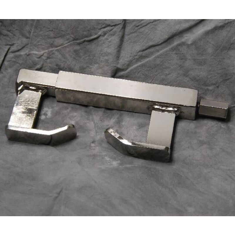

Нашёл такой инструмент но ценник конский.
https://motozefir.ru/ishop/product/637
Наверно лучше самому нечто подобное сделать. Поделитесь опытом кто и как решает такой вопрос в полевых условиях.

Инструмент конечно хороший, но ниразу такого не было чтоб не получилось оторвать покрыху.

Тогда у тебя все впереди.Особенно крепко приваривает на бескамерных шинах

Тебе, значит, везло. У меня в гараже-то приблуда специальная сварена, чтоб покрыху снимать с хампов: просто монтажками не выходит.
Но в видео он так и не показал, как покрыха сходит с хампов. Надо будет сварить что-то подобное на пробу.

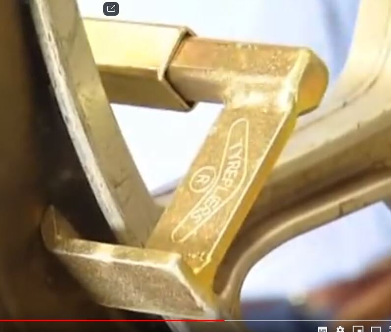

А есть видос как этими хитрыми монтажками пользоваться? камеру не рвут, обод не царапают?

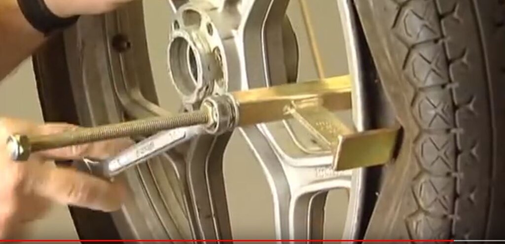

Не умею видео встраивать вот ссылка https://youtu.be/oCdWTP7Uphk

Дк он в этом видео ни разу не снял покрыху с хампа. Подавил чего-то там маломальски и: "Все ништяк, с вас 11 тыщ".

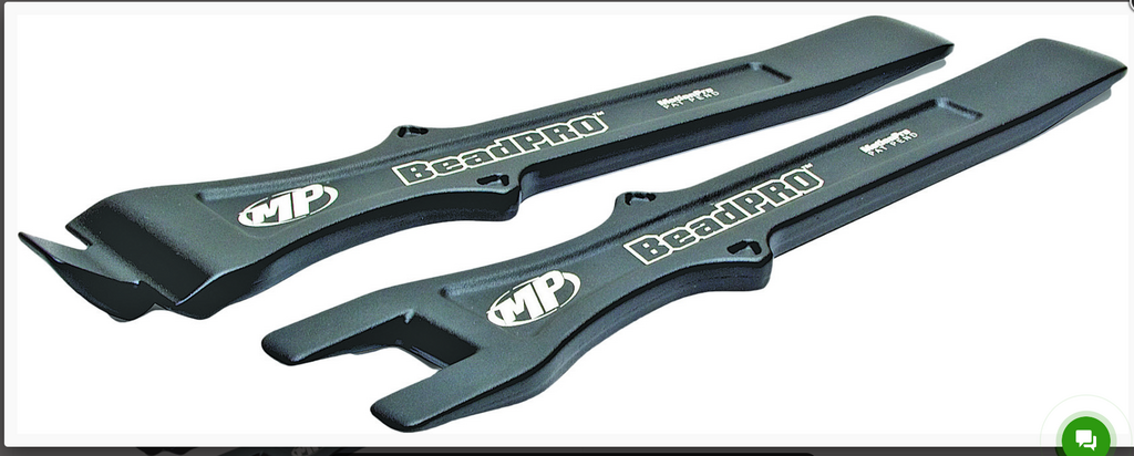

фигня какая-то. он реально ничего там не смог сделать. они работают не лучше, чем обычные монтажки тайваньские. просто тайваньские монтажки рядом ставишь, а тут одну в другую. Ещё и конец острый- минус камера.

Ну, допустим, камера не пострадает, если не буянить. А вот длины язычка явно маловато для снятия покрышки. Надо будет поэкспериментировать
Снимать и не надо главное оторвать а потом пойдёт.

В СССР были монтажки в комплекте с мотоциклом ИЖ
С прямым и загнутым концами с зацепом для спиц. У них копоткий конец, и удобнее данных коротких монтажек я пока не нашел.
Но это не говорит о том что их не существует.
