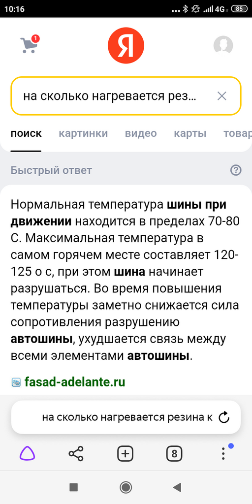

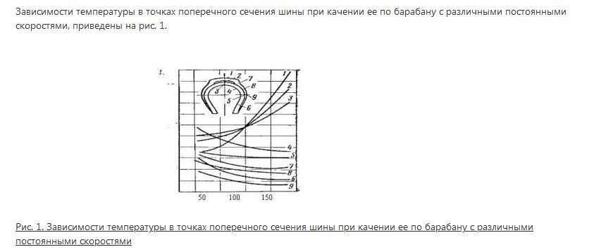

- - Яр61   При движении резя нагревается,по асфальту так точн...   28.2.2023, 7:46
- - madmaks   на шоссейно-кольцевых гонках, говорят...   28.2.2023, 8:12
|- - Яр61   Цитата(madmaks @ 28.2.2023, 8:12) на шосс...   28.2.2023, 9:56
|- - madmaks   Цитата(Яр61 @ 28.2.2023, 10:56) Греется л...   28.2.2023, 10:09
- - GrizLee   Так греется, что плевок в пар превращается?)) Ну в...   28.2.2023, 10:03
- - Яр61   Цитата(madmaks @ 28.2.2023, 10:09) До ...   28.2.2023, 10:19
|- - madmaks   Цитата(Яр61 @ 28.2.2023, 11:19) Температу...   28.2.2023, 10:36

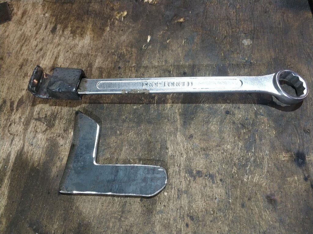

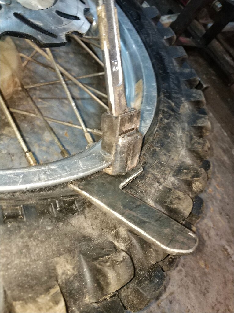

- - Olymp   Дошел до гаража. Во "взведенном состоянии...   29.3.2023, 12:54
|- - rom74   "Далее остается только нажать вниз и покрышка...   29.3.2023, 16:34
|- - akva   Цитата(Olymp @ 29.3.2023, 9:54) Дошел до ...   29.3.2023, 19:46
- - Olymp   Цитата(rom74 @ 29.3.2023, 17:34) Эскизом ...   29.3.2023, 17:37
- - rom74   Цитата(Olymp @ 29.3.2023, 18:37) Все дела...   31.3.2023, 14:56
