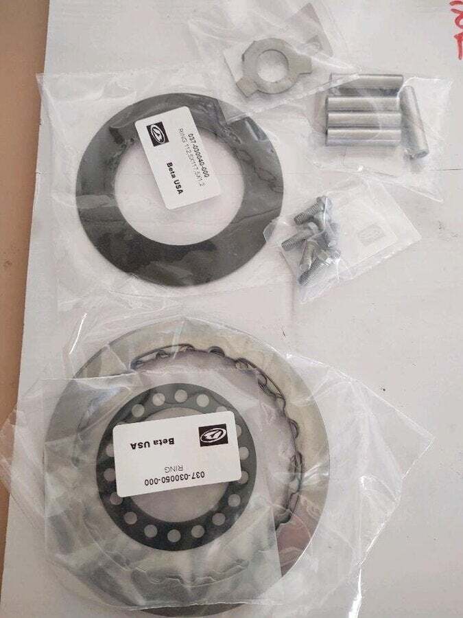

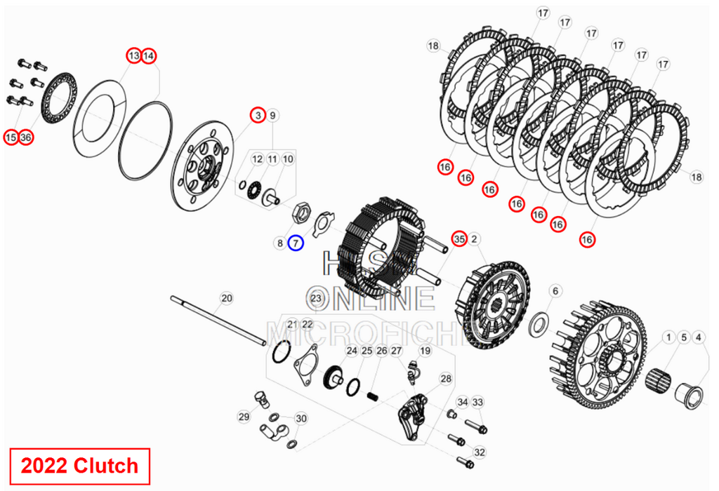

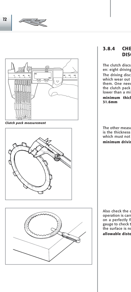

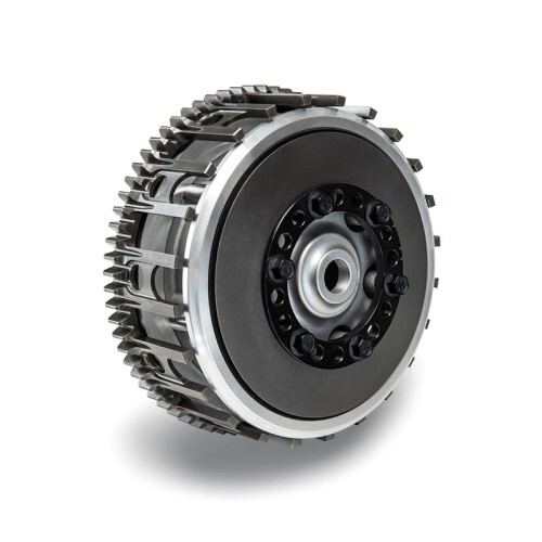

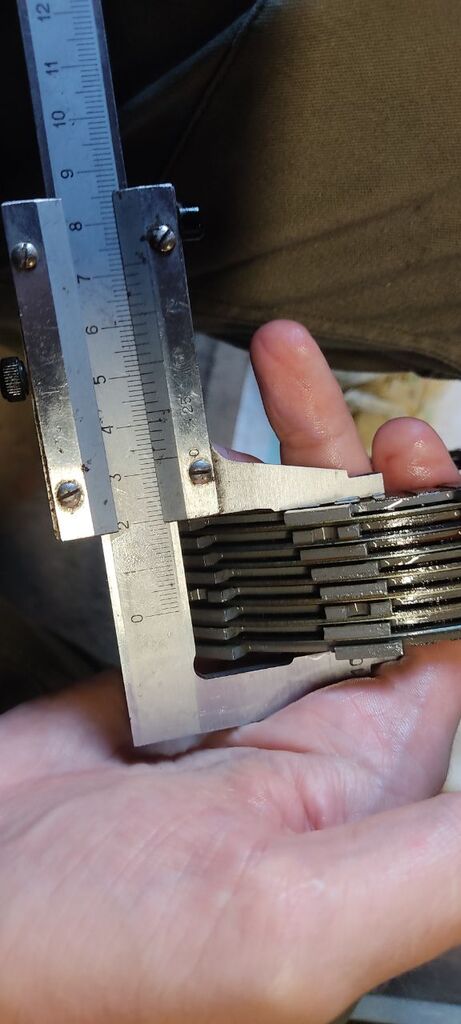

Бета ездит понемногу, слёзы счастья утираются smile.gif часов 20 после замены поршня, залез в сцепление посмотреть, там все в допуске. Испытал эстетическое удовольствие от механизма сцепления: стальная корзина, металлические диски скользят по металлическим втулкам, тарельчатая пружина, фрикционные диски из компаунда двух видов ( твёрдые к стальным дискам, мягкие к алюминию барабана и крышки).
Особенно больше и рассказывать нечего smile.gif тестирую рисовую резину райскрафт и райсмусс который пупырками.

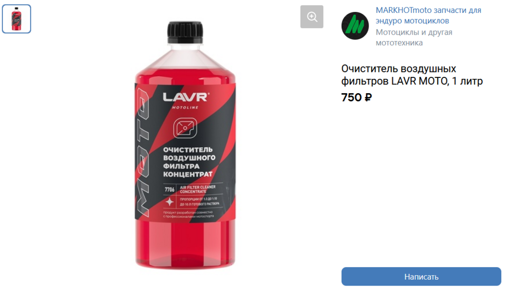

Prox начал трескаться через 5 нежных моек. Выводы -г..но а не фильтр.
Чем мыли?
Вот проверенная жижа, концентрат плюс разведенную можно использовать несколько раз отстояв. Пока более лучшего не нашли результат всегда офигенный.
Моем в сервисе им китайские фильтра. Ранее они разлазились на фрагменты сразу.
