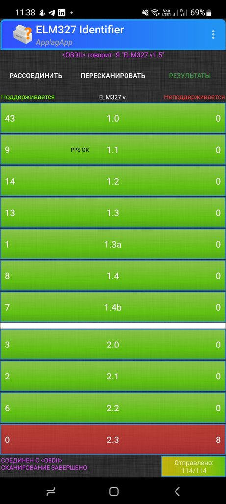

Всем привет! По рекомендации установил платное приложение TuneECU, приобрел переходник на obd2 для ктм и собственно сам обд2, но что-то пошло не так, приложение подключается к obd, но ничего считать не может. Может по фото сможете понять, на сколько подходящий сканер я использую, заказывал с али по принципу: хороший рейтинг и не самый дешёвый. Очень скучаю по карбюраторной технике-но приходится как-то двигаться дальше и осваивать чуждую технику))

- - Doctorfrolov   ты мог купить китайский клон 2.1 проверь через EL...   1.4.2023, 11:29
|- - DaniilStrekalev   Цитата(Doctorfrolov @ 1.4.2023, 8:29) т...   1.4.2023, 11:40
- - Doctorfrolov   да. у тебя клон 2.1. 90% софта на нем не работает....   1.4.2023, 16:29
|- - DaniilStrekalev   Цитата(Doctorfrolov @ 1.4.2023, 13:29) да...   1.4.2023, 18:50
