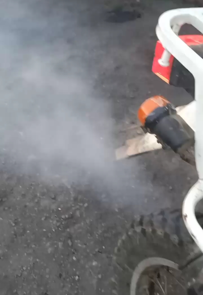

Что-то задымил, сначала на холодную маленько, позже и на горячую. При чем произошло это буквально километров за 50 пробега. При смене масла, масло было с ништяками. ГБЦ и цпг стоят китайские, пробега и 1000 нету после переборки. Грешил на масло, лукоил люкс было залито, сменил на Зик х5. Ниче не изменилось. Поршень по краю размыт маслом, грешу на то что китайское маслосъёмное кольцо самоустранилось, но откуда гадость в масле? Кто-нибудь сталкивался?
Пы.Сы. Компрессия 11 очей. Пудра на магнит реагирует. ![]()
