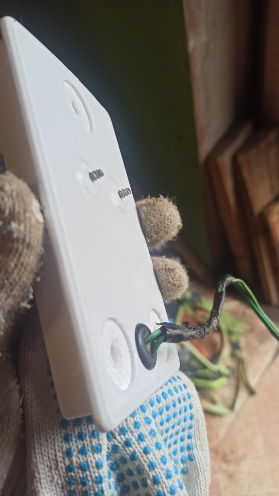

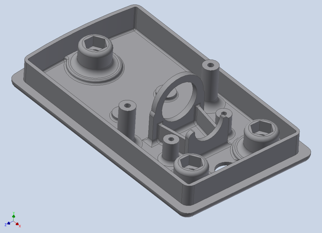

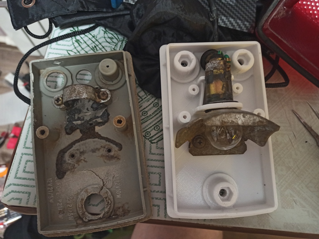

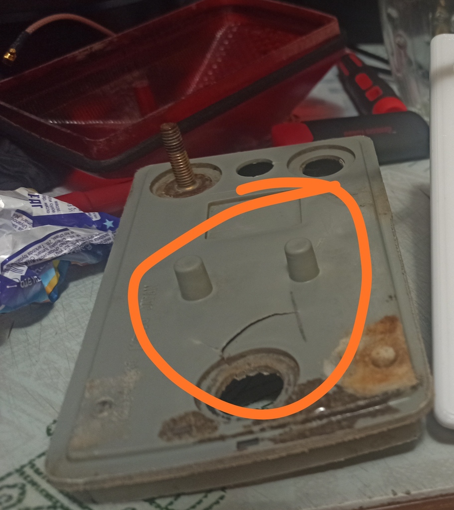

Друзья, совсем рассыпался корпус стоп-сигнала. Сначала, были мысли просто купить, но т.к. все запчасти не новые, то корпуса надолго не хватит.
Хочу напечать. И вот первый вопрос, есть ли готовая модель у кого то? Скорее всего нет.

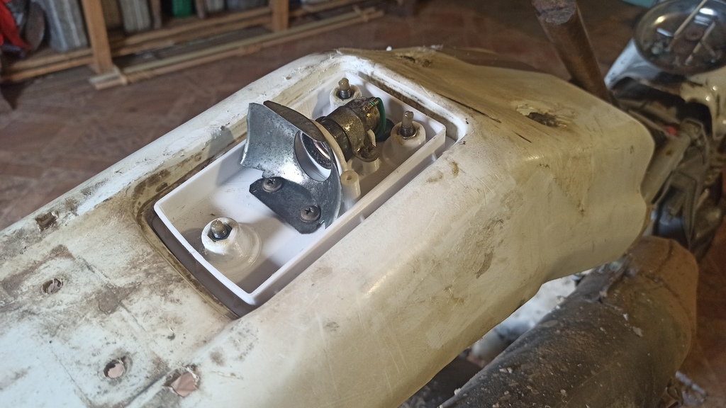

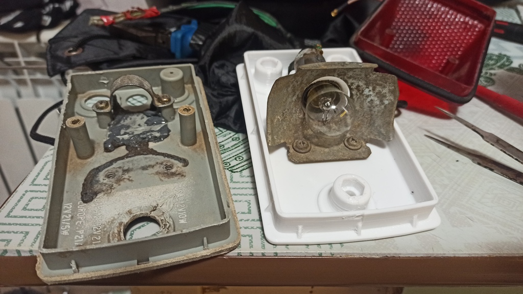

у меня стопак со сломаным креплением для цоколя. Можете фотки скинуть как цоколь крепится внутри?
Кроме прочего, есть мысли убрать гайки во внутрь (сделать закладными), что позволит избежать коррозии в будущем.
И процесс пошел...

- - Sudassa   Ну вот, модель готова к установке. После полной ...   30.5.2023, 22:03

|- - Sudassa   Друзья, все поставил, все круто. Т. К. Для печат...   7.6.2023, 12:51
