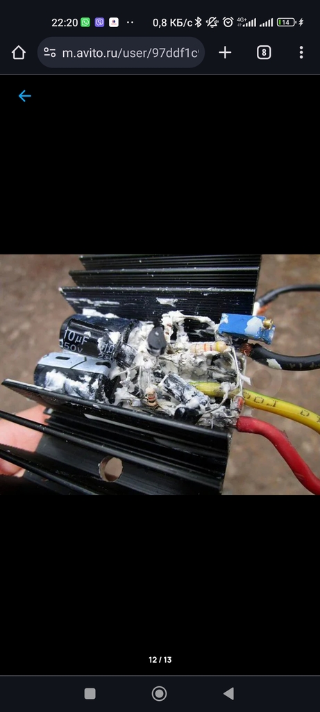

ещё по поводу нешунтирующего реле погуглил. думал заказать сделанное умельцами реле-регулятор.рф, но почитал отзывы на авито и передумал))) как только переводишь деньги, они тебя начинают игнорировать и слать на 3 буквы))ну то есть выслать-то они вышлют поделку свою, но гарантии никакой.
