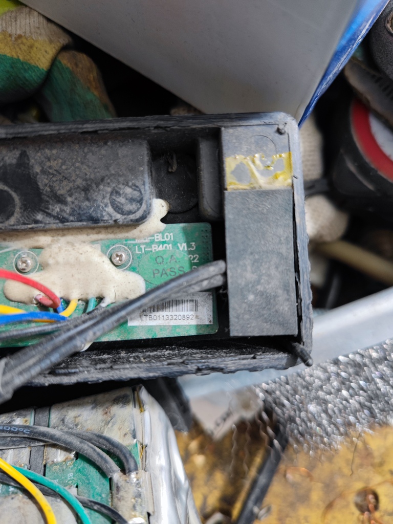

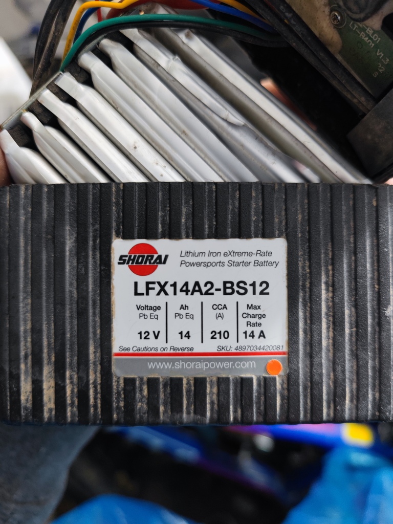

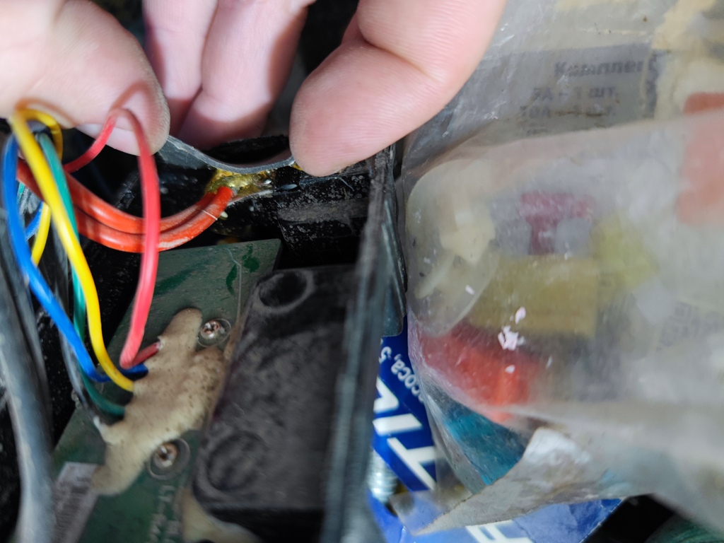

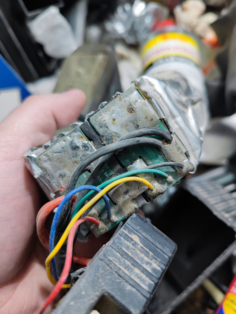

сообщение 4.5.2024, 1:11
Сообщение #66
Сообщений: 6568

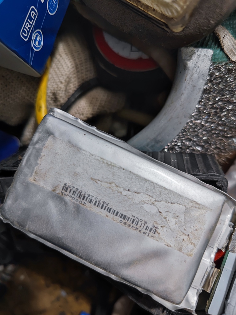

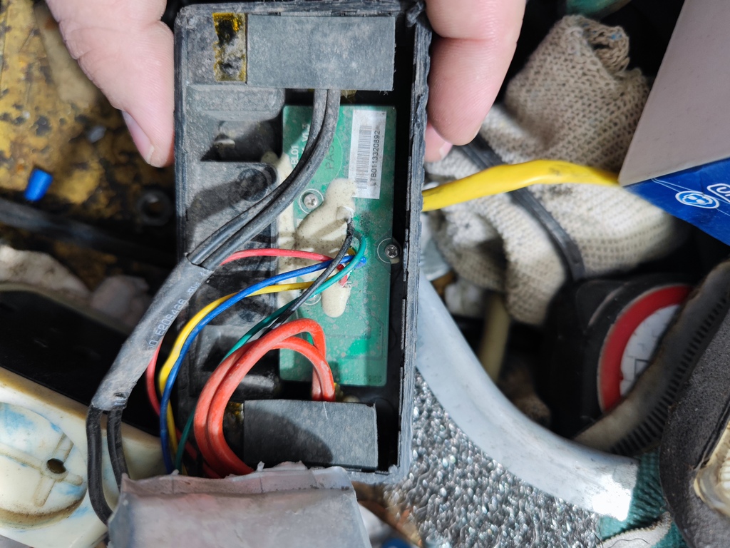

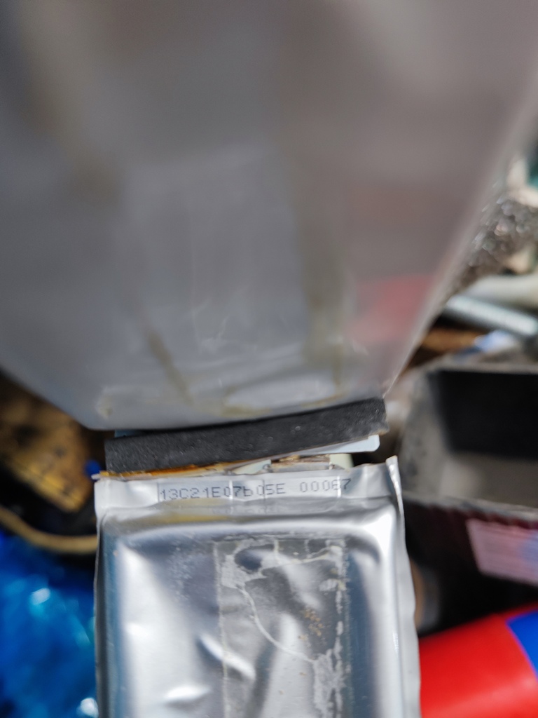

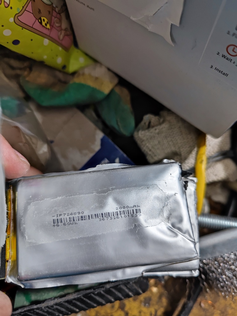

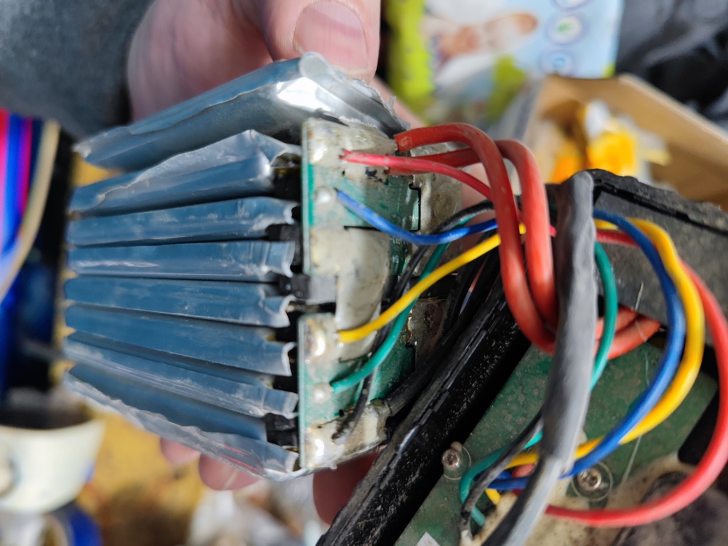

Вот. Извините что долго. Главное это маркировка аккумуляторов. Размер примерно 5 на 9 или 4.5 на 8.5. смотря как мерить. Видно, что шорай безбожно врёт на счёт ёмкости. Каждый пакет на два амперчаса. Получается ёмкость аккумулятора 4 ампер часа.
У меня теперь к шорай строго отрицальное отношение.
Извините с размерами наврал. Приплюсовал 10 см к длине. Исправил.
Да не врет он. Просто надо вдумчиво читать невыразительный текст.
https://shoraipower.com/lfx14a2-bs12--p66
14Ah PbEq 12V eq означает, что данная батарейка всего лишь эквивалентна 12-ти вольтовой свинцовой с емкостью 14 А*ч.
Про условия сравнения, конечно не пишут, но можно догадаться, что это про параметры стартерного разряда. Свинцовые в таком режиме показывают существенно меньшую емкость, чем написано на их этикетке. Стало быть возможен паритет.
Давняя тема. Где-то в сети были таблицы реальных емкостей таких аккумуляторов.
Маркетинг, ..... .... ....... (censored).
сообщение 4.5.2024, 5:30
Сообщение #68
Сообщений: 23417
Шорай подробно и сразу пишут про эквивалент, и пишут о том, почему именно так пишут. Там нет обмана. Кто купит не читая - купленное будет работать именно так, как написано.
сообщение 4.5.2024, 6:49
Сообщение #69
Сообщений: 7787
никто ниче не врет. все там написано.
и маркетинга там нет.
сообщение 4.5.2024, 7:47
Сообщение #70
Сообщений: 6568
Ну у меня была такая догадка. Возможно они считают емкость свинцовой батареи не до 10.5 вольт, а скажем 12 или 12.5, то есть до того напряжения, когда аккумулятор ещё хорошо крутит.
Что то я такие лифепо пакетики пока не нашел.
это не лифепо. это либо обычные ионки, либо липки.
