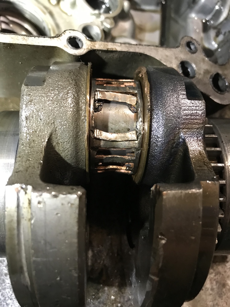

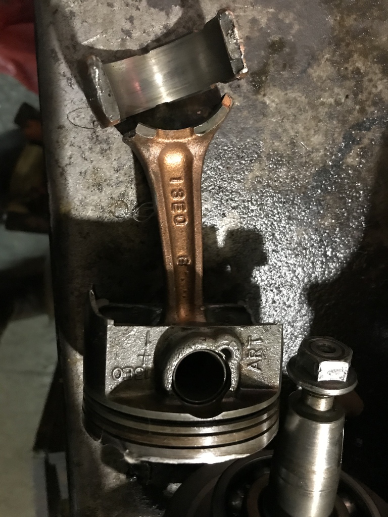

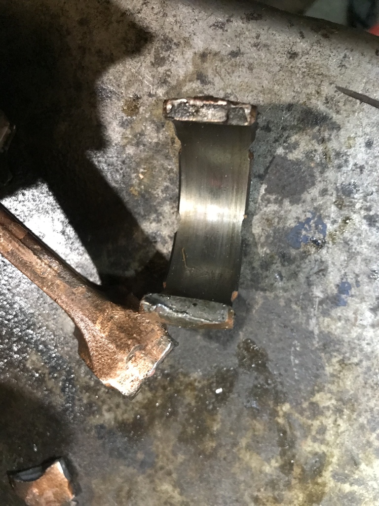

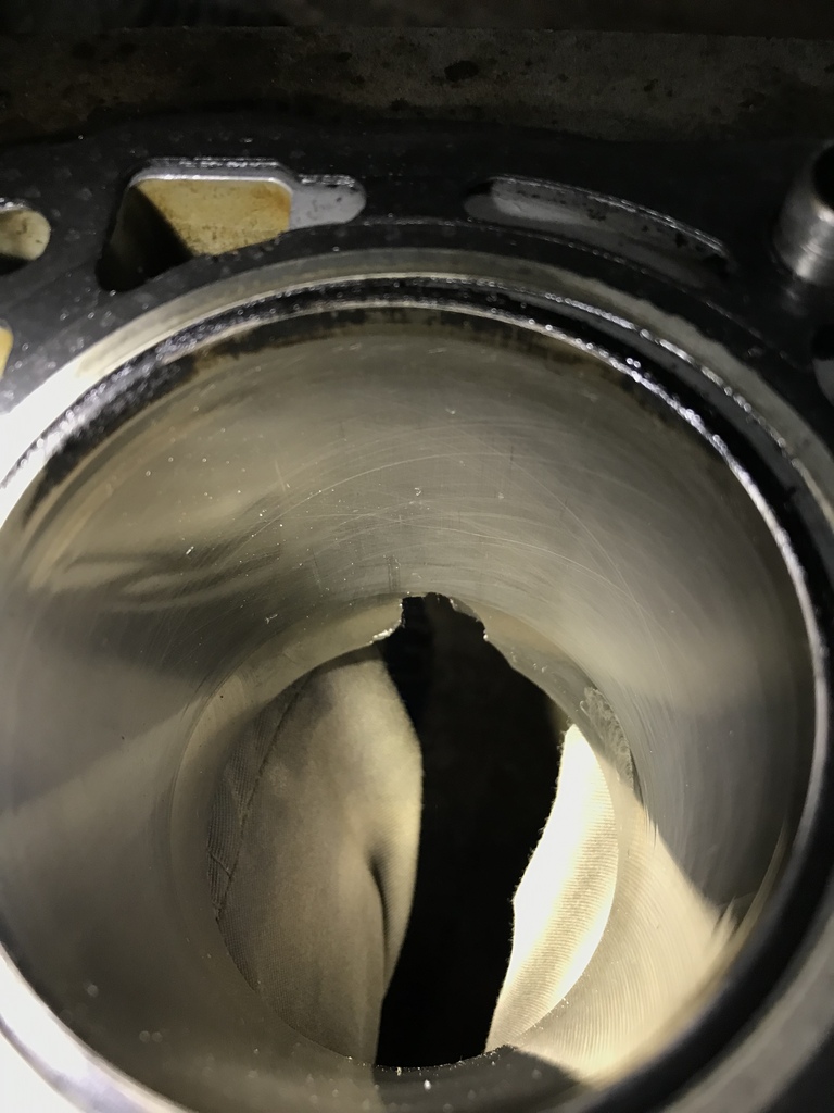

Произошла у меня вот такая беда. В живых осталась только голова. Сижу гадаю о причинах сего события. За 1000км до этого снимал цилиндр, подкинул новые оригинальные кольца, но следов прихвата не видно.

А у тебя и сейчас не вижу следов прихвата. Думаю хороший стук наружу вылез.
Хороший блин цилиндр был..

Старые кольца набили выработку на цилиндре.
Новые кольца в эту выработку упирались.
Возможно ещё под цилиндр поставили прокладку тоньше положеной.
Как такое предположение?

А как все произошло, поподробнее?

Ничего не стучало. Выехал из леса на трассу, разогнался, резко пропала тяга, изменился звук. Останавливаюсь, смотрю, картер лопнул, вся дорога в масле.

Коленвал мне 3 года назад делали, больше 20 тык прошел. Шатун новый оригинальный ставил

А какие причины замены шатуна были? Вообще странно. Он на подшипниках качения, там стучать должно сначало.

Да были небольшие задиры на верхней ВГШ. Больше заморочки, больше мои заморочки. Зазор на вернем кольце 0.1. Может все таки зажало кольца? Шатун как будто вытянуло, если глянуть на сломанную кромку. 1000км назад ничего не стучало, люфта не было, и коленвал хорошо вращался.

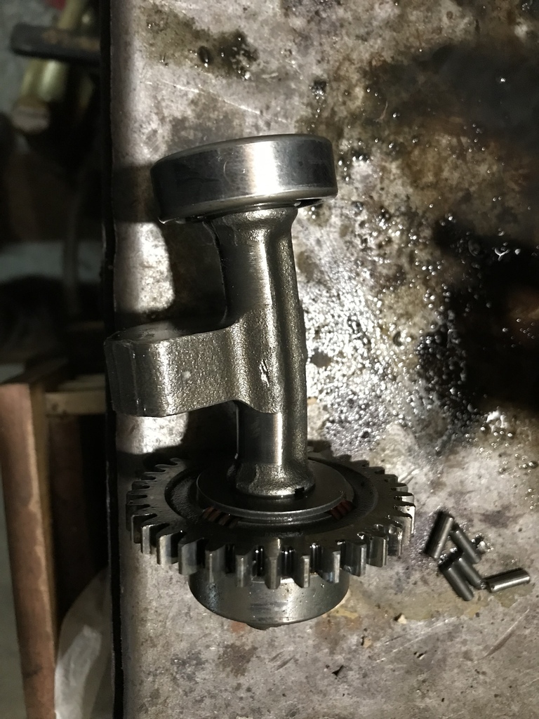

Всё в порядке с физикой. Алюминиевый цилиндр расширяется так же, как алюминиевый поршень. А вот алюминий и чугун - по-разному. Потому и зазоры отличаются.

Что то мне кажется что прихват тут не причем. А вот подшипник НГШ вполне мог заклинив распереть шатун. Или ещё версия. Балансир! Он судя по фото сильно пострадал и вот, как вариант, клинит подшипник или попадает что то в зубчатое соединение и балансир вышибает из картера и в этот момент он встречается с юбкой опускающегося поршня. Удар, ломается юбка, рвет шатун и гнёт балансир.
Ну, что то в таком ключе. По фото гадать тяжеловато.
ИМХО.
сообщение 3.7.2023, 19:49
Сообщений: 53632
Репутация:   350
Случаи разрушения картера балансиром были. Единично, но были. Обычно в момент движения на близких к максимальным оборотах. Причина неизвестна во всех случаях.
Так что вполне возможный вариант.
По факту - контрактный двигатель, без вариантов. Где его только взять...

Ну балансир сам по себе вибратор гасящий вибрации от цпг. На высоких оборотах на него высокие нагрузки и на его посадочные места
сообщение 3.7.2023, 20:14
Сообщений: 8101
поэтому он на маленьких подшипниках стоит
сообщение 3.7.2023, 20:34
Сообщений: 6183
Репутация:   22
Колеса тоже на относительно маленьких подшипниках. А на ебрике так вообще..

Тепловой прихват при идеальном покрытии цилиндра, фантастика. Вообще похоже на балансир, как сказали выше. Если бы подшипники кончились, то застучал бы сначала. И в масле и на фильтре была бы стружка. Ну или масло залили лютую паленку. Но тогда бы и всю голову задрало.

Голова в Джебеле страдает в последнюю очередь, сначала колено кончается. Но, да, сначала бы застучало, и сильно.
А вот балансир покидает своё место неожиданно.
ИМХО.
Кстати да, один из подшипников балансира клинит

Встречал информацию, что может вылететь стопорный штифт приводной шестерни балансира которая на коленвале.
