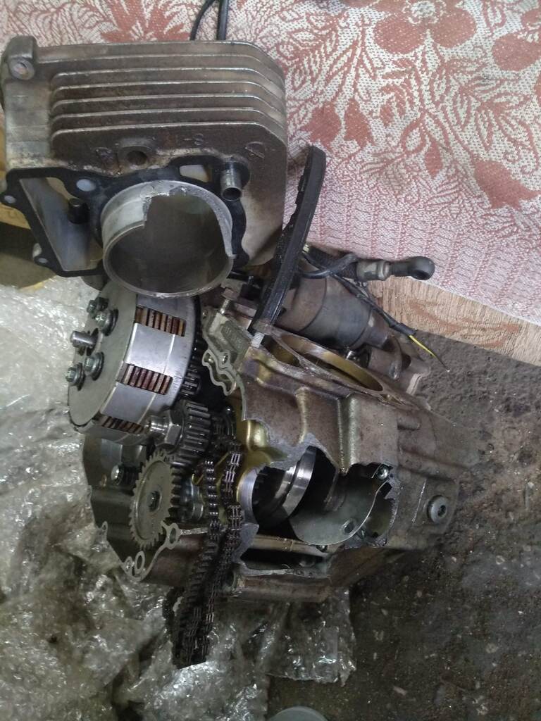

Цитата(Суровый @ 30.6.2023, 14:16) *
Джебель 250
крышку правую на герметик не сажал случаем? такой же точно мотор встречал
Цитата(Суровый @ 3.7.2023, 15:54) *
Так оригинал. Если мануал глянуть то там вообще 0.08 зазор у верхнего кольца
в мануале нет такой инфы, там только лимит 0,5, на новых кольцах обычно 0,2 зазор, редко 0,15....
Раньше сажал, но на этот раз мотор был собран на прокладках. Так то герметик рабочая тема, но наносить надо с умом. И ещё с промежуточной шестерёнки стартера надо проставочную шайбу снимать.
Dibaev
сообщение 7.7.2023, 8:16
Сообщение #28
Сообщений: 151
Регистрация: 8.6.2018
Мотоцикл: Klx250 инж 2009
Это болячка такая у Джебеля- обрыв шатуна. Я три таких мопеда видел. ГБЦ у тебя вряд ли живая осталась, рассухарь клапана, посмотри, обычно по ним прилетает поршнем.
Шпонку на балансире срезало уже после удара. И подшипники его убило после удара.
Пытался отремонтировать такой мотор лет 6 назад, даже с учётом бу картера и цилиндра/поршня, других цен/курса, смысла не было, очень дорого, долго, плюс шатун прессовать- искать кто сделает не накосячив.
Там по сути мало живого не остаётся, КПП, сцепление, крышки, возможно ГБЦ
Поищу в гараже сломанный шатун, сфоткаю, если не выбросил, по памяти- один в один с твоим, в тех же местах сломало.
Во, нашел в телефоне фотку
Герметика на крышках не было, мотор вообще не вскрывался до этого, мопед был всего год с японии. Сальник в крышке, через который масло на нгш подаётся, целый был(если он есть на джебеле, могу путать с каким нибудь другим мопедом).
Не понятно че это, брак партии шатунов, перекрут(отсечка то для чего тогда?), косяк конструкции (мало "мяса" на шатуне, материал/обработка), проблемы со смазкой и тд

Цилиндр как-будто в костре лежал. Да и остальной мотор тоже страшный снаружи.

Вообще, до обрыва шатуна он был как новый)

Мотор обделался из дырки маслом и мопед потом ещё тащили до цивилизации по пыльной дороге 10км.
Как новый почти, на Авито такие по 350 продают, лучший эндуро, пишут, идеал, пробег 8ткм, из Японии позавчера.
Вопрос то не в этом. Ну убитый мотор, отъездил свой ресурс. Или голодание хапнул масляное. Дак он бы хоть греметь, стучать, скрежетать бы начал прежде чем самоликвидироваться. Что б можно было успеть поменять шатун.
Хотя автор темы шатун менял. Плохо поменял?

А может это масляное голодание из-за умершего сальника в правой крышке двигателя, давление стравливало и не хватило на шатун.
Всем привет!
noa3
сообщение 30.1.2024, 15:48
Сообщение #48
Сообщений: 90
Регистрация: 27.1.2024
Мотоцикл: honda crf300l, honda monkey fi, honda cub aa09 fi, honda cross cub 125 fi.
Как по мне - длительное масляное голодание, плюс попадание в подшипник НГШ стружки и иных инородных структур.
К сожалению такой двигатель никогда не разбирал - есть вопрос к владельцу - масляный фильтр присутствует? Есть ли в нем стружка?
