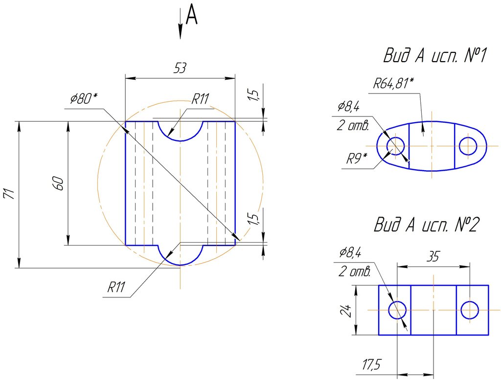

Рост 1,83м с кепкой, руки уставали в стойке кверху задом ездить. Решил заморочиться и поставить проставки. Прикинул - получилось, что поднять руль надо на ~40мм.
За основу выбрал ЭТО, только нижнюю часть. Верх - стоковый.
Материал - дюраль (плита). Крепеж - 4 болта М8х70 + гроверы (либо синий анаэробный герметик).
Заказывал на работе, обошлось в 300р. + крепеж 20р. (в магазине), гроверные шайбы оставил родные. Болты по длине подошли четко.

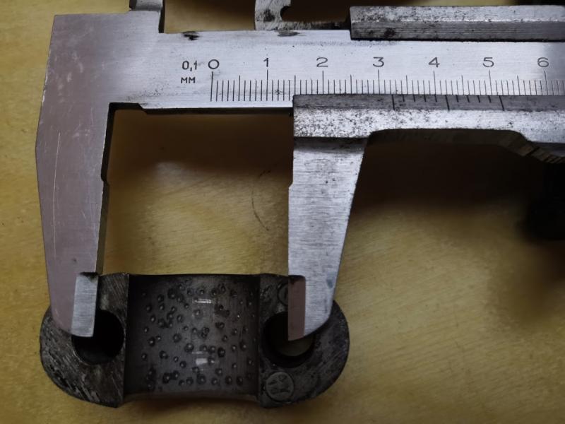

- - Кортик   LoneWolfRU У меня 170 росту, но стоя ездить все р...   9.2.2011, 21:18
- - LoneWolfRU   Вставил чертеж и фотки. Я тут с Анатолием и Гушей ...   9.2.2011, 21:52

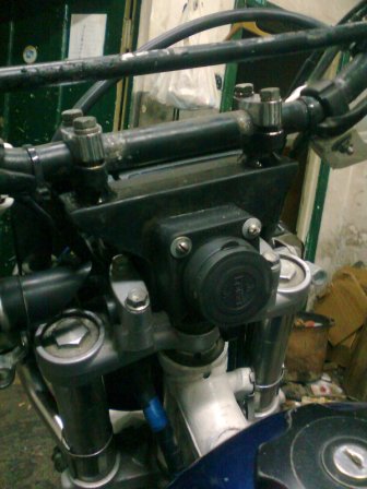

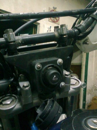

- - Kpka   Извините что лезу со своими проставками, но идеаль...   4.3.2011, 10:16
- - Grandtrek   Kpka А сколько рост? Нижний крепеж проставок зажи...   4.3.2011, 10:22
- - Kpka   Рост 180, но у меня руль на 110мм и он был явно за...   4.3.2011, 10:34

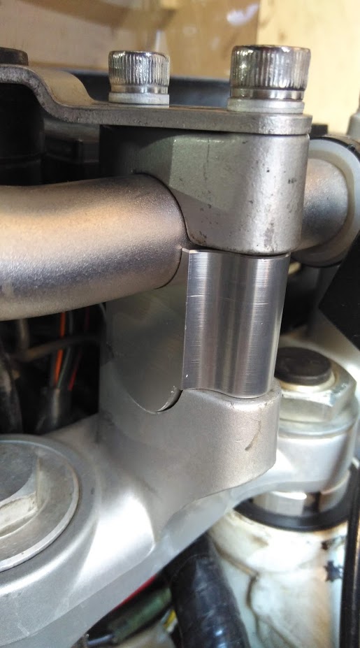

- - Исследователь   Поставил вот такие проставки: И руль поднимают, и...   1.10.2011, 4:35
- - Leksey   Где взял?   2.10.2011, 15:47
|- - Исследователь   Цитата(Leksey @ 2.10.2011, 15:47) Где взя...   2.10.2011, 17:23
- - stscat   У меня тоже такой вариант был. Действительно гораз...   2.10.2011, 16:15

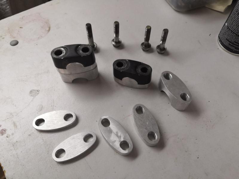

- - Schmied   Могу предложить самодельные проставки 20 и 30мм в ...   14.2.2012, 21:46
