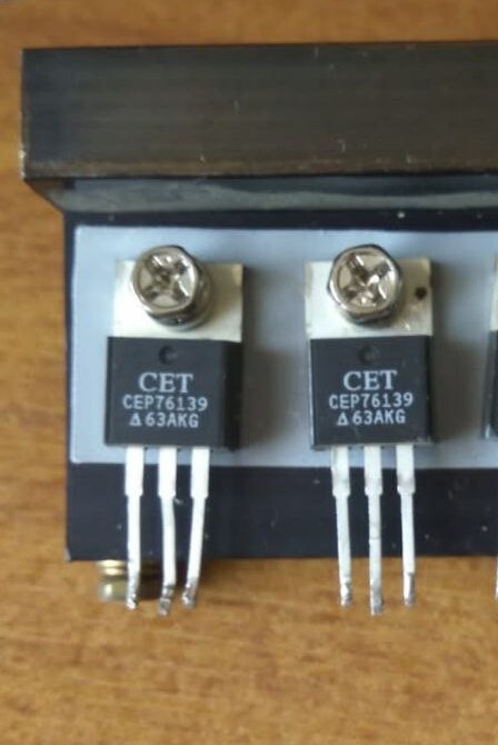

Родные транзисторы H моста
A1385: 2шт pnp 5A 60v 10w
К1112:2 шт mosfet-N 5A 20v 20w
Замена для К1112:
FDP047AN: mosfet-N 164A 20v 268w
IRFB4019
IRF530
Cep76139
Замена для A1385:
2sb1151: pnp 5A 20v 20w
2SA1469: pnp 5A 60v 20w hfe 70
D45H11: pnp 10A 90v 50W hfe 60
D45H8: pnp 10A 90v 50W hfe 40
В итоге пошарился у себя по запасам и в местных магазинах и:
Заменил биполярный PNP A1385 на D45H8
и заменил mosfet-N К1112 на CEP76139

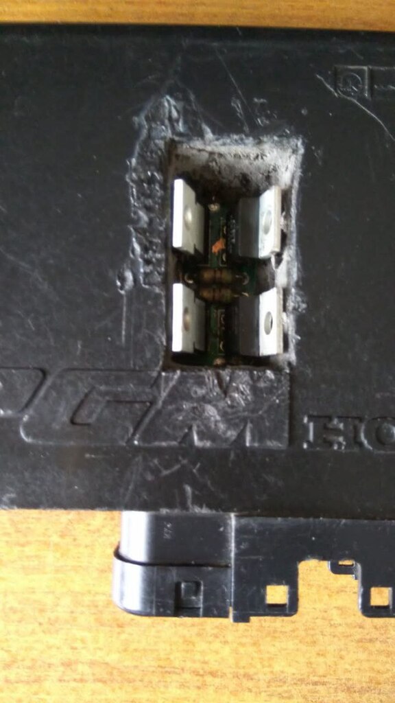

Затем нужно снять cdi с мота, вырезать прямоугольник пластика в том месте где находятся транзисторы, в этом мне помогло это видео
На фото ниже можно увидеть что транзисторы находятся ровно над большой буквой M в надписи "PGM honda"
Теперь самое сложное - отчистить плату с двух сторон от компаунда, у меня хорошо получалось китайскими деревяными палочками. Ни в коем случае не ковыряйте железными предметами, отвертками тп. можно легко повредить, поцарапать печатную плату.
Теперь нужно выпаять все 4 транзистора, чтобы долго и муторно не искать сгоревший, лучше поменять сразу все на более мощные. Операция по выпайки тоже не очень легкая, поэтому если не владеете пайкой, лучше самому расковырять компаунд и отдать ремонтникам телевизоров и тп. на перепайку.
Запаиваем новые транзисторы, я взял все в корпусе TO-220
Теперь нужно все это защитить от воды, в идеале все залить теплопроводным силиконом, но он обычно продается килограммами, что очень много. Нашел у себя в городе в магазине тюбик китайского "Теплопроводный, силиконовый клей герметик" (по сути тотже силикон) и залил все им, желательно заливать послойно и дать каждому слою просохнуть.
И заклеил пластиковые крышки этим же силиконовым герметиком
Подключил блок обратно к моту, сразу же клапан начал двигаться и работает исправно уже 30 моточасов.
