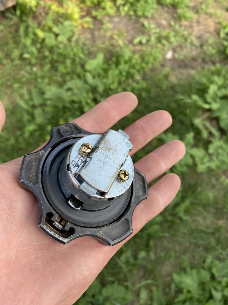

Добрый всем день, уже 4-й год являюсь владельцем столь прекрасного аппарата как djebel 250 97года, и в последнее время он начал «делать мозги»)
При открытиии ручки газа на 2/4 трогается отлично, но после 3 передачи начинает «задыхаться» (звук буд то вой «вууууууууу») никак не прекращяется пока не разовьет обороты. Хотя переключаюсь на приемлемых оборотах), сегодня прочистил полностью карб и фильтр находящицся в попловковой камере был мягко сказать забит. Просистив все очистителем карбюратора и собрав обратно мотоцикл стал безусловно лучше ехать, но проблема с 3 и последующими передачами не прекратилась…
Винт качества примерно 1,7
На холостую все четко
Фильтр и фильтр бокс вымыты до блеска

- - Huandi   Может клапан в пробке бака засориться - образуется...   19.7.2023, 11:49
- - Soll_Kroll   Клапана как бы нет…   19.7.2023, 13:56
- - car-bon   Цитата(Soll_Kroll @ 19.7.2023, 20:56) Кла...   19.7.2023, 14:08
|- - Soll_Kroll   Цитата(car-bon @ 19.7.2023, 20:08) -...   19.7.2023, 18:09
- - Huandi   Цитата(Soll_Kroll @ 19.7.2023, 15:56) Кла...   19.7.2023, 14:10
- - GrizLee   Краник от бака откручивал? Там сеточка фильтр. Тож...   19.7.2023, 19:47
|- - Soll_Kroll   Цитата(GrizLee @ 20.7.2023, 1:47) Краник ...   20.7.2023, 8:35
- - GrizLee   там же автодекомпрессор. не померишь ты полную ком...   20.7.2023, 8:40
- - Huandi   Померить можно, но надо крутить заряженным автомоб...   20.7.2023, 9:14
- - Vannawhite48   Возможно, изношены диски сцепления (или не отрегу...   20.7.2023, 9:33
- - car-bon   Цитата(Soll_Kroll @ 20.7.2023, 15:35) Зам...   20.7.2023, 10:20
- - Soll_Kroll   В общем и целом решил замерить компрессию с подлит...   20.7.2023, 10:55
- - serg   Цитата(Vannawhite48 @ 20.7.2023, 9:33) Во...   20.7.2023, 19:40
- - Soll_Kroll   Снял сцепление Диск фрикционный 3мм Металлический ...   24.7.2023, 12:40
|- - chiporezz   Цитата(Soll_Kroll @ 24.7.2023, 12:40) Сня...   27.7.2023, 10:55
- - GrizLee   Может тросик сцепы слишком сильно натянут был? Или...   24.7.2023, 13:01
|- - Soll_Kroll   Цитата(GrizLee @ 24.7.2023, 19:01) Может ...   25.7.2023, 9:05
- - serg   Пружина в допуске не всегда равно пружина с нормал...   24.7.2023, 15:14
- - eccentric2000   Тогда уже расписывай процедуру в подробностях   26.7.2023, 5:38
