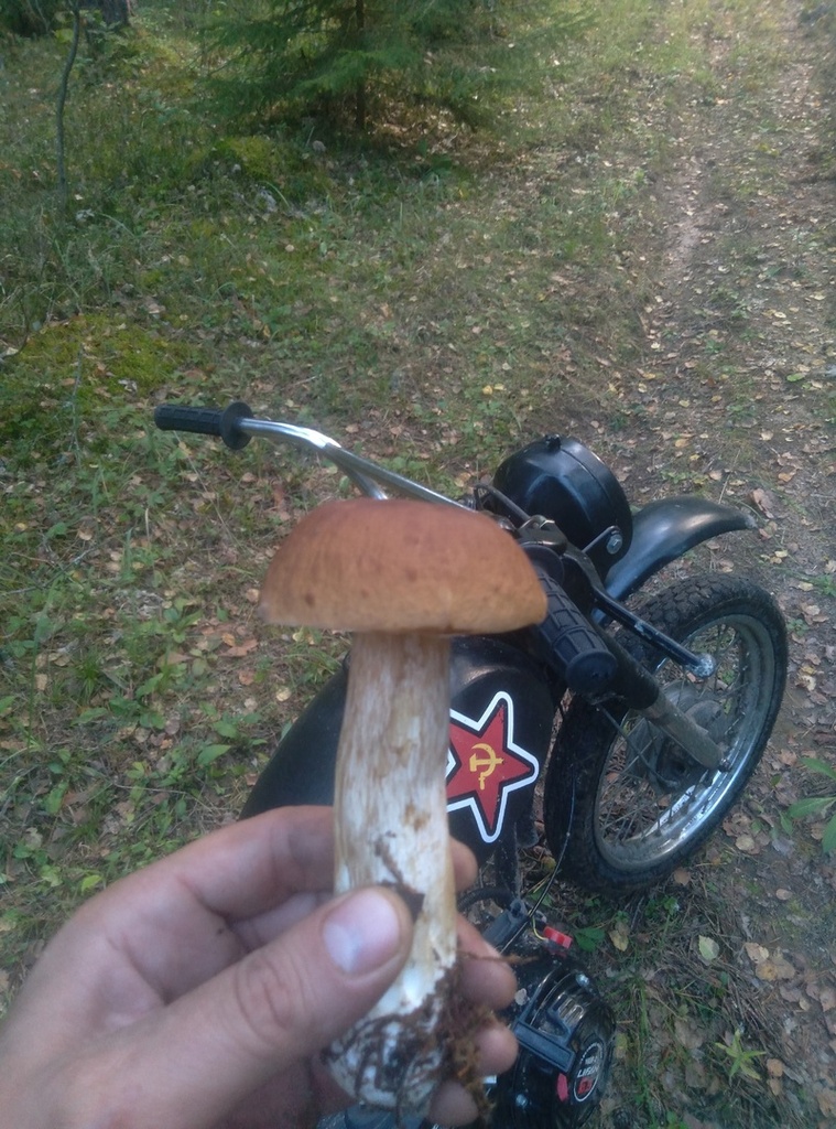

Доброго времени суток.Решил поделиться с Вами своим самодельным мотоциклом на базе ходовки Минск-а,
вариатора comet-taw 2 и двигателя lifan 168-f2.

ну а чо нет то? тем более если железки без дела валяются. Мотор не слабоват? лошадок то в нем меньше, чем в родном

Лошадей то хватит.
Меня больше ширина беспокоит.
И ремень слева открытый.
Лошадок хватает,если во всю ручку ехать вне асфальта то ходовка быстрее заканчивается,чем движок.
Ширина норм, при езде ничего не мешает.
Ремень закрытый.Я снял защитный кожух,что бы показать устройство вариатора.
Эндуро получилось классное! А мне есть с чем сравнить.По лесам за грибцами самое оно.
