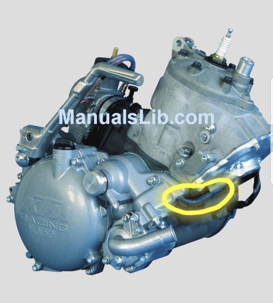

Что это за шланчик и куда идёт? Лучше с фото.Прикрепленное изображение

Предположу, что эта трубка идет в центробежный таймер контроля выхлопных газов.
Номер 14 в каталоге: https://www.motorcyclespareparts.eu/en/ktm-...exhaust-control
Вывод сделан на основе картинок мануала: https://www.manualslib.com/manual/1348216/K...?page=34#manual
На рисунке 2 как раз указан данный агрегат.
Но это не точно.

Но надо точно. У меня её нет. И не понятно куда оно идёт. Может в воздушный фильтр, типа сопун?
