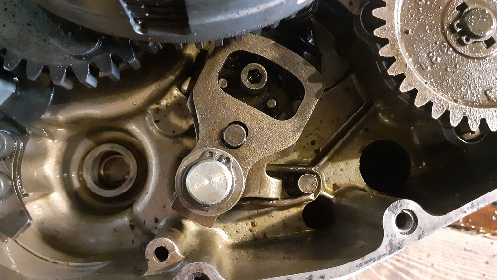

Неприятность приключилась в поездке на "Пески Онеги". Проехал около трёхсот км, за Молоково после заправки на разгоне КПП вдруг зависла на 5-й передаче.
На месте обнаружился сантиметровый осевой люфт вала переключения передач, при этом рукой, гоняя вал по оси и пытаясь переключать передачи можно было с треском и хрустом включать с четвёртой по шестую, причём повышение шло при нажатии лапки вниз. В итоге включил четвёртую и так на ней и вернулся.
Дома патологоанатомическое исследование показало, что на валу переключения передач со стороны лапки слетела стопорная шайба, и при осевом смещении вала вправо (лапка КПП хоть и ограничивала это смещение, но недостаточно) пружина ( стр. 3-14 мануала, дет.13) соскочила со штифта:
Удивительно, что как-то ещё удалось поймать четвёртую. Пружина, похоже, в процессе и была погнута.
Вот её правильное положение:
Обычно вожу с собой мануал на планшете, но в этот раз, как водится, не взял. Так-то можно было отремонтировать на месте.

у меня было поинтересней. обломился один из пиньков на детальке которую крутит эта вилка. И застрял мотоцикл на нейтралке. Пришлос просить друзей что бы буксировали, а от дома был далековато. Самое сложное было потом найти этот пинёк в моторе...
