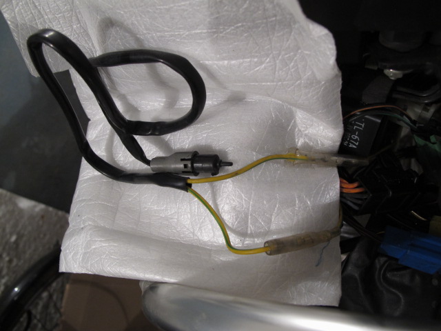

За фарой нашел аккуратно скрученный провод с концевиком.
По форме подходит в отверстие на рычаге сцепления. Зачем он? Почему мой "самурай" убрал его под приборку? Стоит ли втыкать обратно?
Спасибо!

Это "защита от дурака". При подключении не даёт завести движок без выжимания сцепления (да, ты правильно определил, откуда это). Кто-то снимает, считая лишним, я оставил, не мешает. А датчик подножки убрал как вредный.

А в грязях он сильно мешает, когда мот то и дело глохнет?

Этот концевик штатаный? Тогда почему у меня нет?

Кстати клеммы (на желтых проводах под прозрачной изоляцией), к которым прицеплен концевик, это папа-мама, и они легко коротятся между собой, когда его убираем - возможно, это специально продумано, на случай быстрого ремонта при поломке. Если его не ставить на место, то лучше вообще снять и закоротить эти клеммы.
Да, в общем-то, нет, т.к. там всё равно заводишь на передаче и с выжатым сцепление обычно. Но есть люди, которым это мешает.
Штатный. Просто предыдущий хозяин позаботился о том, чтобы его не было.
