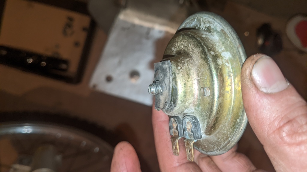

Сигнал крякал тихо,потому что там болтик которым он крепится к моту регулирует чёто( то ли сопротивление,то ли х.з что) ,а у меня на нём резьба сбита и когда крутил
на него гайку,он закручивался и сигнал не работал как надо.Прикрепленное изображение

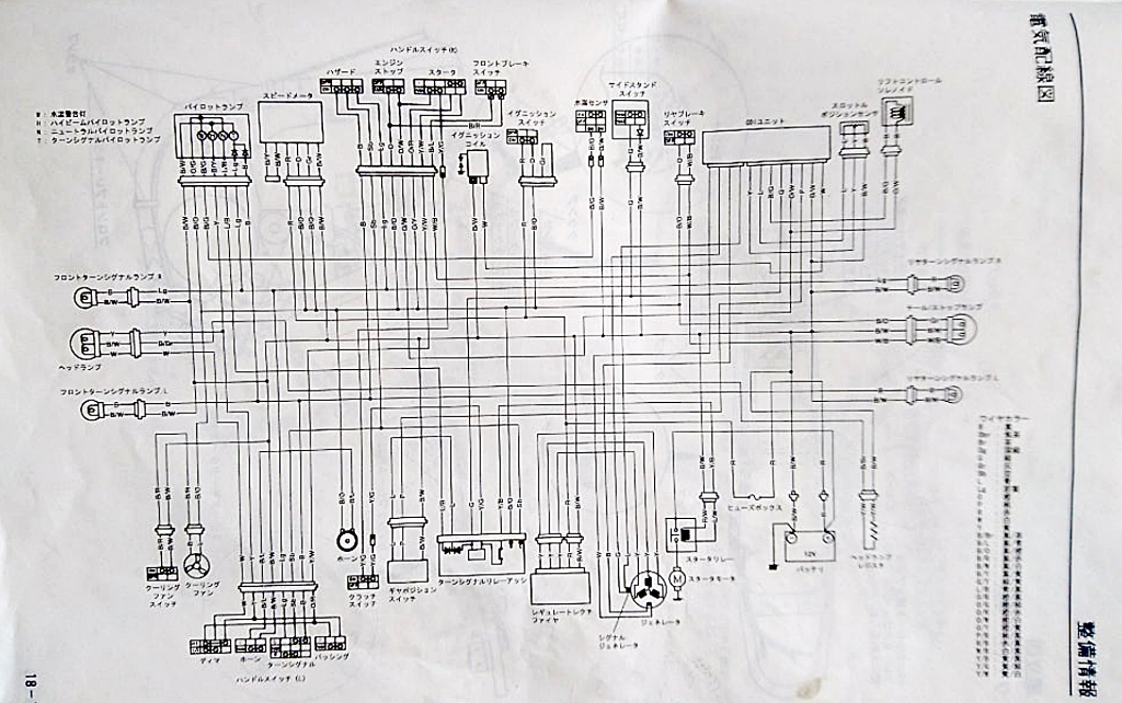

ksr
сообщение 5.2.2024, 0:34
Сообщение #36
Сообщений: 616
Регистрация: 2.11.2019
Вставить ник Цитата Из: Уфа
Kawasaki KSR80 1996,
Suzuki Djebel 250XC 1996
Репутация:   52
Цитата(GrizLee @ 31.1.2024, 2:10) *
какая-то странная петля в общем. я с ней не разобрался до конца. может она была последовательно со светом подключена...
Вот тут нашел еще одну схему, японскую. Глаза чуть не сломал, поправил по возможности и более-менее разобрался. Не публикуют японцы свои мануалы в хорошем качестве на халяву, совесть самурайская не позволяет.
https://ameblo.jp/dr-z434sm/image-125774371...4718162004.html
Здесь фара с лампой 35/36,5 Вт. От более доступных схем она отличается тем, что на колодку лампы фары провода дальнего и ближнего света идут не сразу с левого пульта, а через пару разъемов. А общий провод с колодки лампы в ближайшем разъеме меняет цвет с черно-белого на черно-коричневый и приходит на тот самый разъем, к которому подключается петля. И только после петли выходит уже опять черно-белый провод, к общему минусу бортсети.
Петля эта подключается желто-белыми проводами и представляет собой низкоомный резистор, назначение которого скорее всего для защиты лампы от бросков тока при включении и моргании дальним светом. Для моргания на левом пульте вроде бы кнопочка есть. Наверное, в те годы беречь галогенку было актуально.
По этой схеме я вижу, что на датчик включения вентилятора идут черно-красный и черно-белый провода, не меняя цвет в разъеме.
Еще есть упрощенная схема цепи освещения. Как я понял из того, что нашлось в интернете, от этой петли избавляются, чтобы не мешала светить лампе и затем переделывают на H4 мощностью 55/60 Вт.
http://jr3kbu.net/bike/dr-z400s/07dr-z400s/headlight_ry.html
Полезно: 2
сообщение 5.2.2024, 11:18
Сообщение #37
Сообщений: 6633
Ого! У тебя получилось! Спасибо! Я тоже искал на японском схему, но не нашёл))
А так вообще задумка у японцев какая-то дурацкая.. лампочка рассчитана на напряжение бортовое, но давайте ей понизим напряжение..
