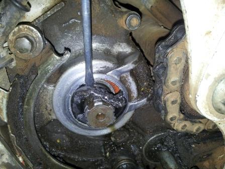

Там сальник с бортиком? Если так, то его можно просто спилить и воткнуть сальник снаружи, не разбирая мотор. На CB-1 я так делал, но покупал не родной сальник с бортиком, а такого же размера сальник без бортика от какого то сузуки. Главная проблема это достать старый сальник
Не вижу припятствий,ведь задача демонтировать старый сальник,не сохраняя его функциональность,по другому всеравно не получиться,я его рубил отверткой и выкусывал миникусачками,выкручивал круглогубцами,в итоге вынул.Движку я не колол,ибо это кощунство,я как и многие сточил буртик и одес сальник на вторичный вал с наружи,450 км.полет нормальный. friends.gif

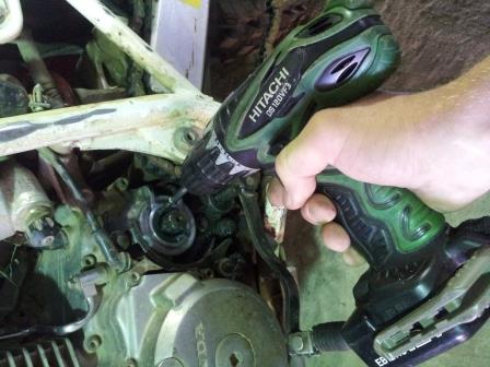

А не менять подшипники 20 лет, это не кощунство? Или он вечный пони?
О замене подшипников речи не было, и да,не менять подшипники по 20 лет это нормально,ведь тут главный показатель это выход из строя,в моем случае менять подшипники нет необходимости,сальник у меня умер не естественной смертью,а из за классической ситуации,причиной которой стала трава,сточила рабочую кромку сальнька,ну и зачем мне в данной ситуации было колоть движку?!если был шанс попробовать обойтись малой кровью,причём успешно!2000тысячи/км. после замены,сальник себя чувствует хорошо,поэтому на счёт колоть,или не колоть,вопрос с повестки дня снимаеться,ибо доказано опытным путем,что колоть не обязательно,
уверен,что всякий столкнувшийся с такой проблеммой XLR-овод будет этому не сказанно рад.

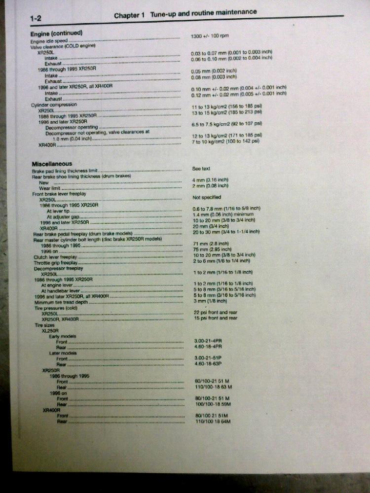

Мануала нет - но найти можно. По зазорам в клапанах мануал гласит: на "старых" (до 95 года) XR-ах и XLR-ах зазоры следующие:
-впускные 0,05-0,07 мм.
-вЫпускные 0,08-0,1мм.
На XR-ах "нового" образца (с коробчатой рамой) - почему-то зазоры приняли более большими, хотя моторы конструктивно и по параметрам одинаковые, почему так - не знаю.
За сколько купил "старого" американца? Скинь его фотки пожалуйста - очень хочется посмотреть (если не трудно).

Цитата(Сергей_mx @ 23.12.2013, 19:40) *
Ну хоть что-то)))))) А где найти мануал то можно, я как мог искал - найти не смог? А масла уровень как померять и какое лить?(это очень актуально)
Взял за 100 000 руб. Завтра сфоткаю, сейчас уже темно. Сфоткать что-то конкретно? Или так, общий вид?
Вот фотка страницы из мануала. Там по годам расписано. До 95г впуск 0.03-0.07мм и выпуск 0.06-0.10мм

Так на фотке и написанно, что для XR250r с 1986 по 1995 - 0,05 и 0,08
А в этой чудо книжке вся инфа по xr250r до 1995 года есть(какие жидкости, свеча и т.д)?

Свой не знаю как выложить, вот нашел по вашим просьбам в интернете.
xr250,_400_haynes_workshop_manual
Вот здесь халявная раздача: http://doc.razorscript.com/moto/honda_xr250/manuals/

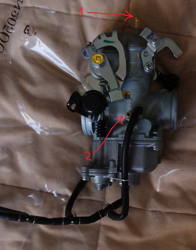

Пришел новый карб PD79H. Есть 2 отверстия, которых в старом карбе небыло, подскажите что это такое?
max pain
сообщение 2.1.2014, 16:34
Сообщение #170
Сообщений: 1048
Регистрация: 7.12.2011
Вставить ник Цитата Из: Новосибирск столица Сибири
Мотоцикл: Джеб 250, Джеб 200, Ямаха PW80 и другие ...
по мне дак: 1 куда бенз заливаеться. 2 экологическая или ещё какая приблуда!

бензошланг вставляется сбоку слева (противоположная сторона)

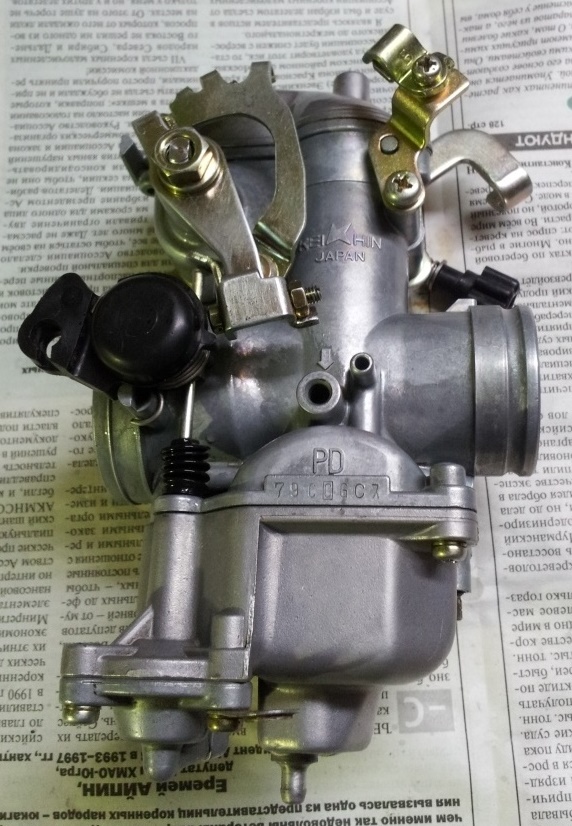

Да интиресные соски,тоже хотелось бы узнать их назначение,кстати на моем карбе есть технологические отливки в этих местах,но они глухие,в одном даже есть тупиковое отверстие,я не говорю про стрелку,которая так кричаще указывает что надо не забыть что-то туда воткнуть clapping.gif
карб PD79H устанавливался на американской версии XR250L(AC) c адсорбером.
2 отверстия вероятнее всего подключаются к адсорберу
http://www.partzilla.com/parts/search/Hond...(AC)/parts.html
http://ru.wikipedia.org/wiki/Адсорбер

Теперь понятно,значит эти штуцера для экологической приблуды,хорошо что её нет на моей версии(лишний гемор) америкосы видать слишком заботятся за озоновый слой,раз внедряют адсорбер даже на малокубатурные мотаки молодцы однако,но попадая в Россию,даже тачки подвергаются обрезанию в плане экологии этой,нашему брату лишние не надо,ибо усложнение конструкции это зло...
