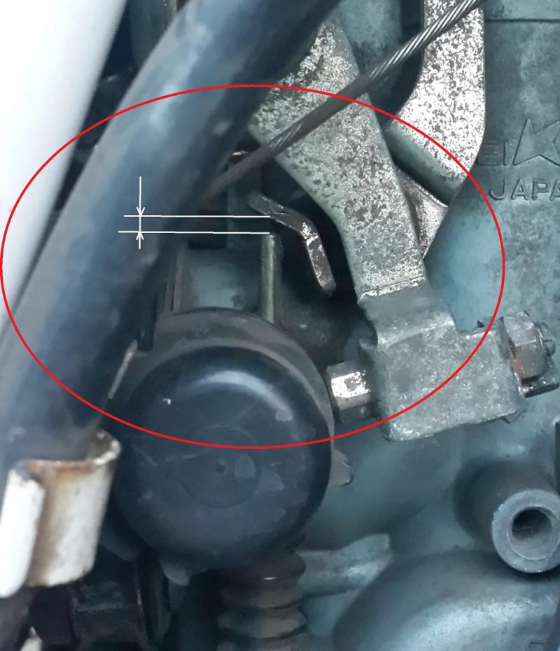

carp
сообщение 9.6.2014, 11:44
Сообщение #218
Сообщений: 4
Регистрация: 10.9.2013
Мотоцикл: XLR250Baja
Ребята владельцы ХЛРов подскажите на фото между тягой и штоком ускорительного насоса есть зазор должен он быть или нет?, может просела пружина на ускорительном насосе или подогнуть лапку на тяге чтобы косалась штока. Этот зазор примерно до половины хода ручки газа, пробовал руками приподнять шток но вроде как не идет, вниз опускается туго, а обратно идет без заеданий, значит не пружина. Есть провал с холостых при резком откручивании ручки газа, все говорит о том что ускорительный насос не работает. Одно из трех или пружина , тяга, или так должно, но как могла изогнутся лапка на тяге.
сурикот
сообщение 11.6.2014, 21:13
Сообщение #219
Сообщений: 66
Регистрация: 9.12.2013
Вставить ник Цитата Из: тверь
carp
Не подгибай ничего, на моем карбе такой-же зазор и ускорительный насос работает нормально.
carp
сообщение 13.6.2014, 9:29
Сообщение #220
Сообщений: 4
уже подогнул, гдет находил фотки этого карбюратора там этого зазора нет. На холодную провал есть как прогреется нормально.
Slide
сообщение 13.6.2014, 9:44
Сообщение #221
Сообщений: 260
Регистрация: 13.3.2014
Вставить ник Цитата Из: Долгопрудный,Московская область.
Мотоцикл: Honda XLR 250 Baja R(lll)J 1992
Зазор должен быть 1 мм,или переливать будет..
