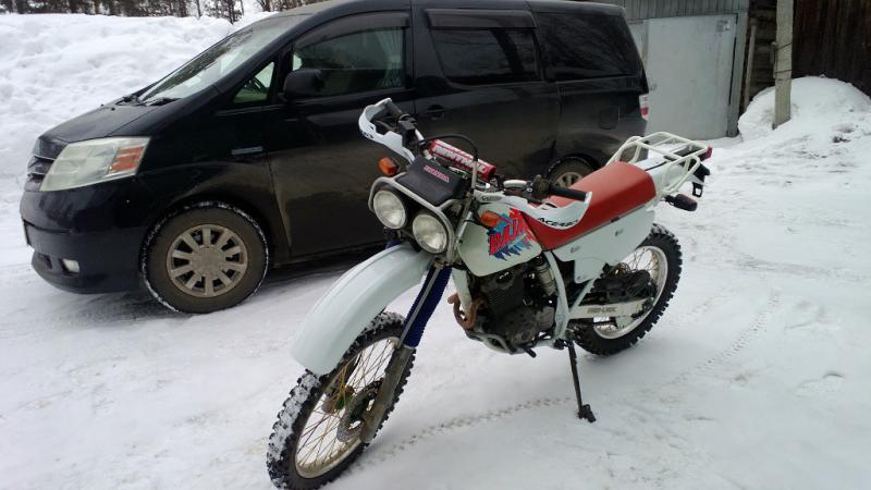

- - Vel   Блин... именно такой мотак я купил)) по читал аж с...   11.3.2013, 9:33

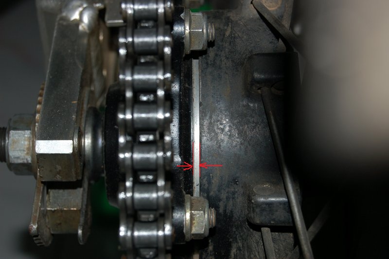

|- - Vel   Цитата(sumenok @ 11.3.2013, 7:44) Вот у ...   11.3.2013, 17:23
||- - Танкист   Цитата(Vel @ 11.3.2013, 14:23) Вот у меня...   11.3.2013, 18:26
||- - Vel   Цитата(Танкист @ 11.3.2013, 15:26) Фотогр...   11.3.2013, 19:05
||- - Танкист   Цитата(Vel @ 11.3.2013, 16:05) всё таки X...   11.3.2013, 19:16
|- - i-denis   Цитата(sumenok @ 11.3.2013, 11:44) А ч...   11.3.2013, 18:01

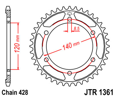

- - СЕМЕН   На 56 звезде 130 не пойдет,может 428 цепь? 428 как...   15.3.2013, 6:08
- - Vel   Семён,,, там написно через звено 520 и Pride ,,с ...   15.3.2013, 6:38
|- - Сашкя   Цитата(Vel @ 15.3.2013, 4:38) Семён,,, та...   15.3.2013, 12:05
- - Vel   И так обманул я вас оказывается(извиняюсь). Сегодн...   15.3.2013, 17:01
- - Танкист   Если в колесах стоят буксаторы"(рим локи) и п...   15.3.2013, 17:24
- - Сашкя   Что-то я не нашёл в природе такой звезды RENTHAL T...   15.3.2013, 19:48

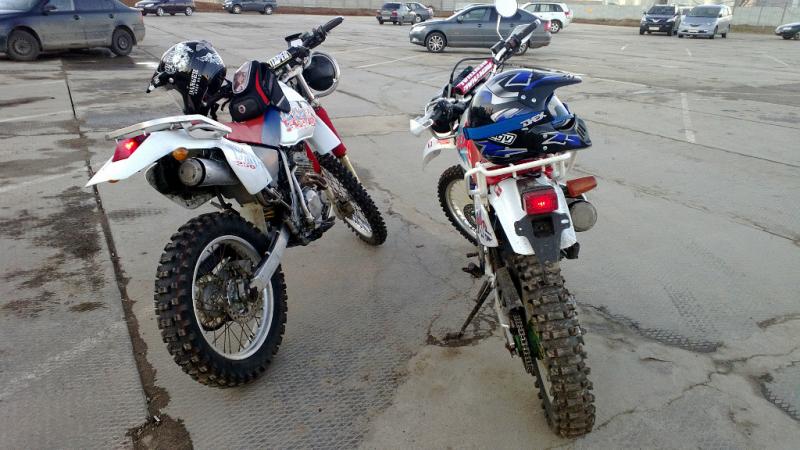

- - Варион   Драйвер, сделай фот поболее когда моты рядом, ну т...   2.5.2013, 8:58
|- - Raven   Цитата(Варион @ 2.5.2013, 9:58) Драйвер, ...   2.5.2013, 9:42

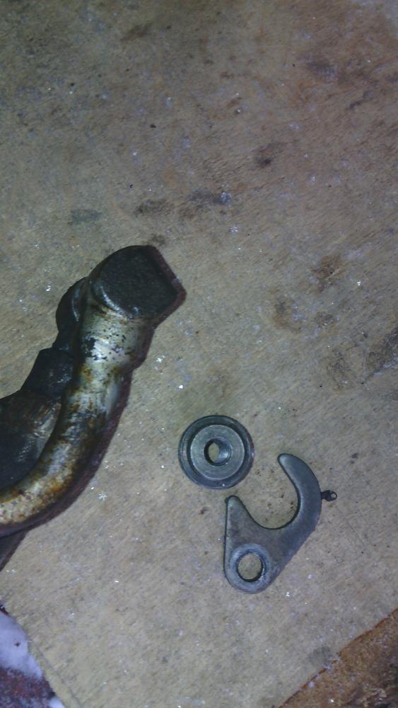

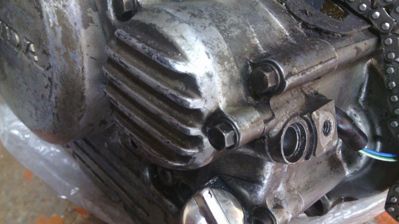

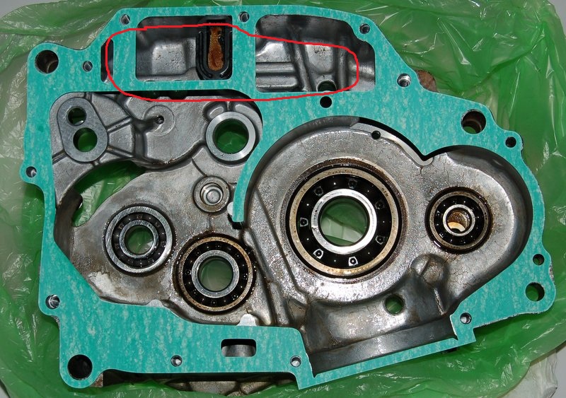

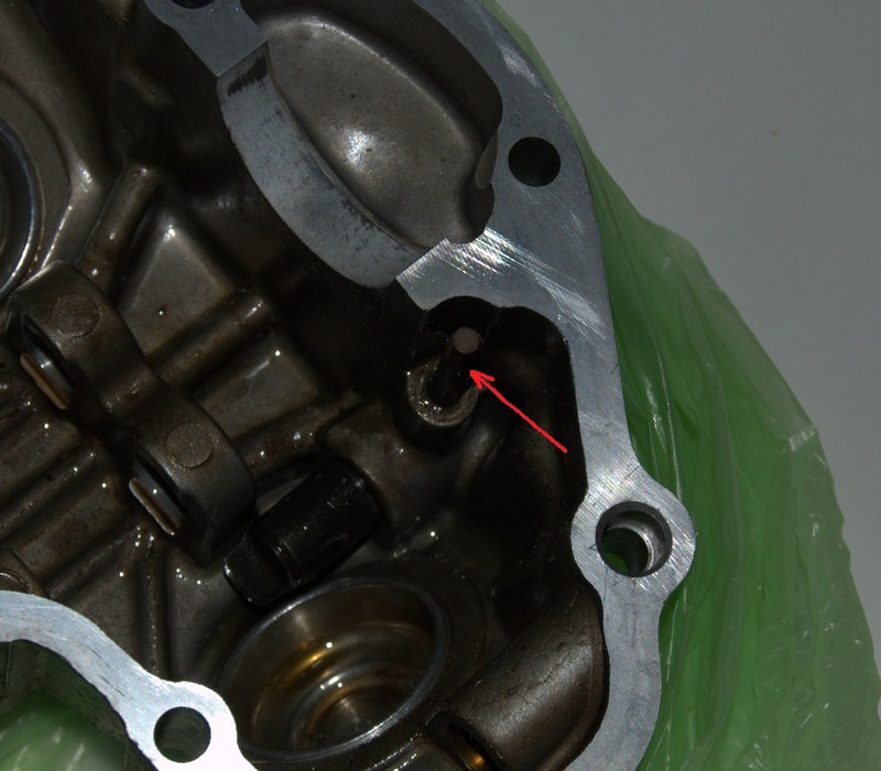

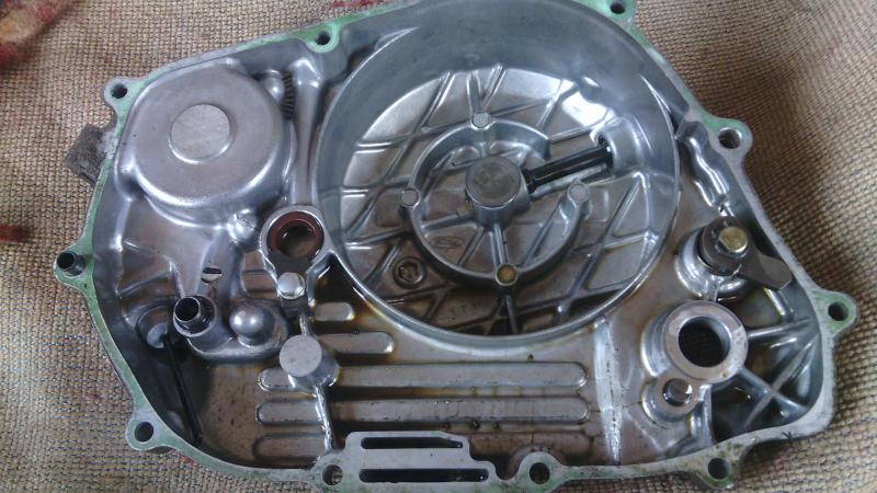

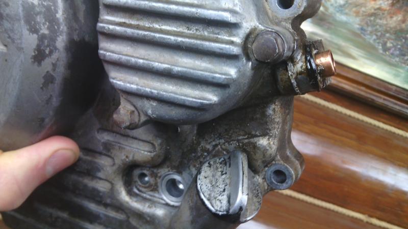

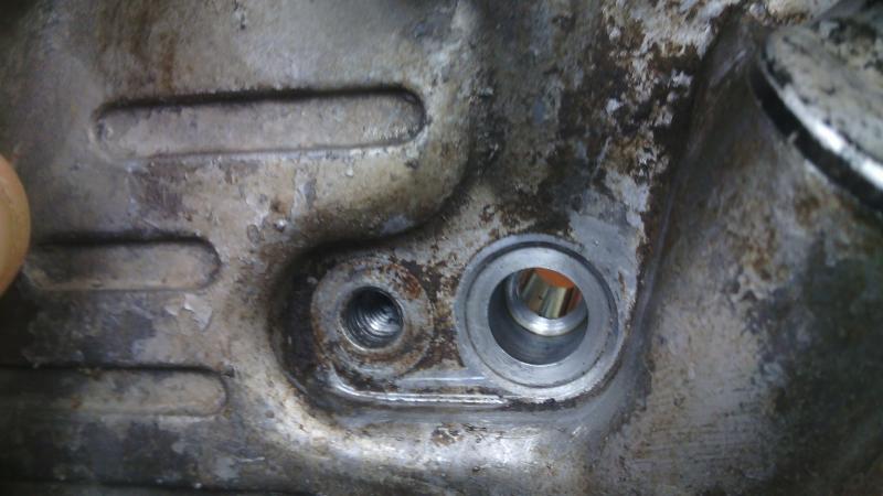

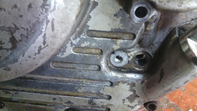

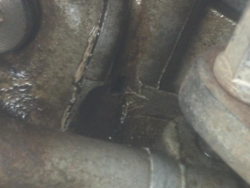

- - Vel   Всем доброва дня,, давно тут небыл! и Есть воп...   2.5.2013, 15:53
- - Rumpel   Все верно, это шток ускорительного насоса. Зазор в...   6.5.2013, 12:33
- - СЕМЕН   да,правда   6.5.2013, 19:54

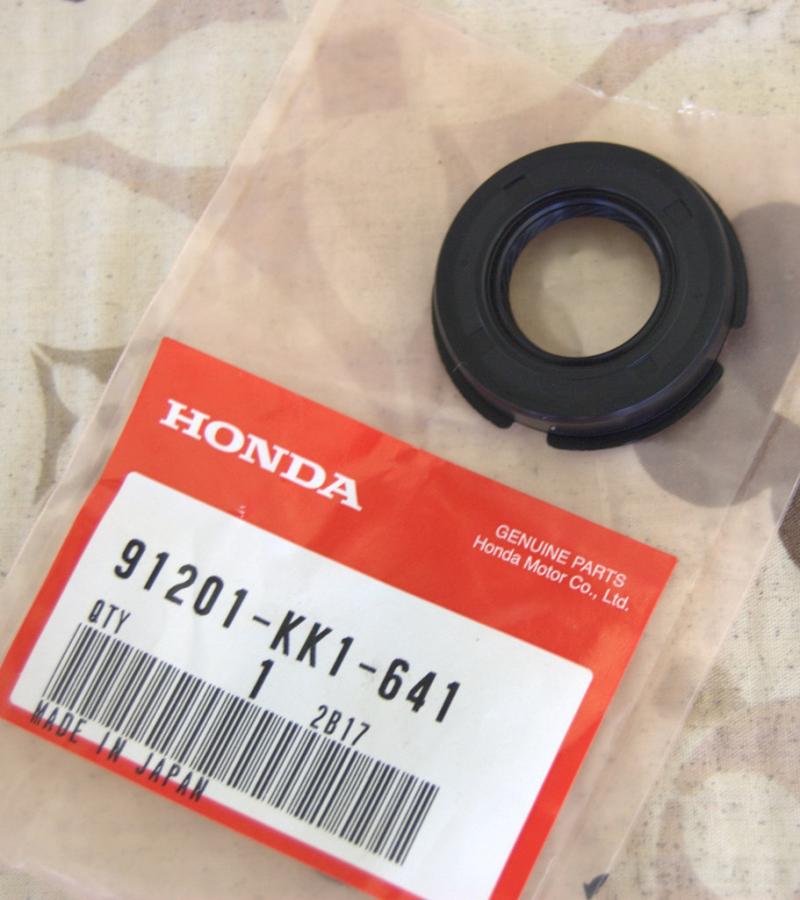

- - Mian   Там сальник с бортиком? Если так, то его можно про...   6.5.2013, 21:19
- - Rumpel   Это правда, достать не получается. Расковырял его ...   6.5.2013, 21:44
- - i-denis   Половинить из-за сальника, который так и так снару...   7.5.2013, 7:10
- - СЕМЕН   Денис ты не прав,в старых только изнутри-там отбор...   7.5.2013, 7:11
