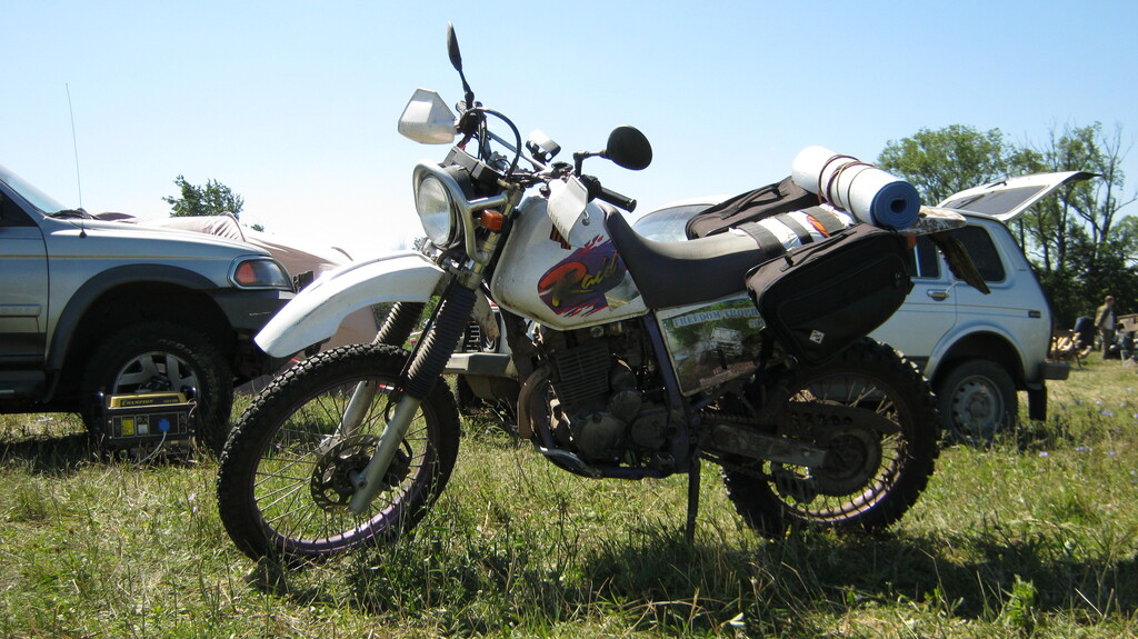

zlcat
сообщение 2.9.2024, 17:03
Сообщение #72
Сообщений: 686
Регистрация: 31.10.2008
Мотоцикл: Yamaha TT250R Raid
Если возите так сумки, не забывайте проверять упор, который не дает пластику касаться глушителя. Были случаи, когда таким макаром плавили боковой пластик о глушитель.

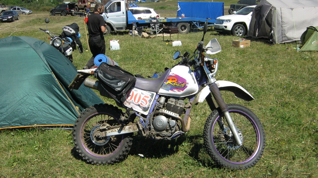

Leksey, я одно время тоже камеры не возил запасные. Но однажды пока ехал на ободе до остановки километров 20, оторвало сосок и вся камера вхлам, покрышка как ни странно вообще не пострадала. На древних мотоциклах моей молодости можно было в таких случаях например на бак сесть, чтоб заднюю покрышку меньше жевало. На Рейде сидя на баке неудобно ездить. ))) А монтировки у Рейда в бардачок нормально помещаются.
Вот такая сумка. Ногу закидывать и снимать не мешает. Пару раз задницей об нее прикладывался, даже мягко, учитывая содержимое.
