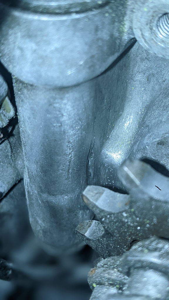

> Пробита крышка двигателя, Камень процарапал крышку двигателя на штоке цеплнния
Денис З
сообщение 27.1.2024, 18:30
Сообщений: 179
Регистрация: 21.8.2021
Вставить ник Цитата Из: Симферополь
Мотоцикл: Suzuki Drz400s
Мне один человек сказал что в штоке масла быть не должно,а у меня от туда вытекает когда двигатель работает,должно ли там быть масло?
И ещё менял задние колодки,но этих штук небыло под номером 3 и 4,можете их номер скинуть? Прикрепленное изображение
- Денис З   Пробита крышка двигателя   27.1.2024, 18:30
- - GrizLee   Ну по идее в это место идёт шток от самого сцеплен...   27.1.2024, 19:33
|- - Денис З   Цитата(GrizLee @ 27.1.2024, 16:33) Ну по ...   27.1.2024, 19:47
|- - Slant24rus   Цитата(Денис З @ 27.1.2024, 23:47) Я зама...   28.1.2024, 8:09
|- - Денис З   Цитата(Slant24rus @ 28.1.2024, 5:09) Я пр...   28.1.2024, 10:20
|- - Rico   Цитата(Slant24rus @ 28.1.2024, 10:09) Я п...   28.1.2024, 10:35
- - serg   Цитата(Денис З @ 27.1.2024, 18:30) этих ш...   27.1.2024, 21:03
|- - Денис З   Цитата(serg @ 27.1.2024, 18:03) Можно пре...   27.1.2024, 21:49
- - Mister   нормально все варится, если сварщик профи. и магн...   28.1.2024, 12:41
|- - Slant24rus   Цитата(Mister @ 28.1.2024, 16:41) нормаль...   29.1.2024, 14:08
- - car-bon   Если просто сверху намазать - скорее всего отвалит...   28.1.2024, 14:33
- - serg   Цитата(Денис З @ 27.1.2024, 21:49) Я так ...   28.1.2024, 14:36
- - Денис З   Сегодня замазал,правда было холодно,но я грел ...   28.1.2024, 19:54
- - Olymp   Цитата(Slant24rus @ 29.1.2024, 15:08) Бли...   29.1.2024, 14:22
- - Денис З   Вчера и сегодня заводил Мот,поездил по гаражам и н...   4.2.2024, 19:14
