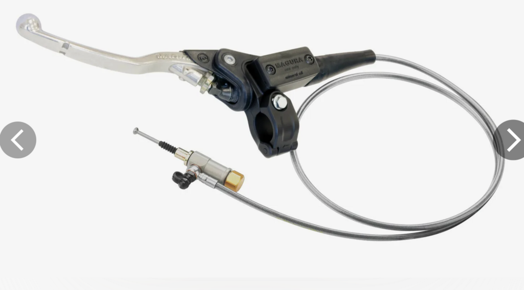

Всем добрый день - по старой привычке просматривая разный тюнинг на хонду.
Причем если на CRF300 его немного, то на CRF250 - его изобилие.
Суть вопроса Magura Hymec 167 гидравлический привод сцепления - пользовал ли кто его, как он в работе - облегчает ли работу со сцеплением и какова его надежность.
Он есть на 250 - с единственной поправкой что кронштейн крепления рабочего цилиндра придется изготовить. На 250 он крепится к болту крепления цилиндра в хорошо защищенном месте.Прикрепленное изображение

- - noa3   На самом деле у хонды усилие на рычаге сцепления -...   30.1.2024, 14:55
- - GrizLee   у сцепления мотоцикла довольно длинный ход и часто...   30.1.2024, 14:56
|- - noa3   Слабое место гидросцепы- загрязнение штока и выход...   30.1.2024, 15:59

- - serg   Цитата(noa3 @ 30.1.2024, 14:55) На самом ...   30.1.2024, 18:41

- - chiporezz   Как отъездивший на ктм уже 5 сезонов, гидравлика н...   30.1.2024, 22:50
|- - noa3   Цитата(chiporezz @ 30.1.2024, 22:50) Как ...   31.1.2024, 16:22

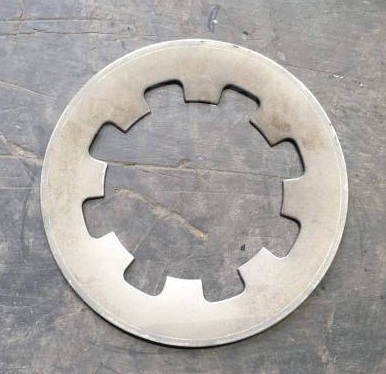

- - Huandi   Есть усилители выжима - работают по принципу аккум...   31.1.2024, 7:14
- - inostranez   На Ямахах эти тарелки многие ругают и меняют на об...   1.2.2024, 14:49

- - inostranez   Может не хватать, если откручивать на всю дыру. Ос...   1.2.2024, 15:36
