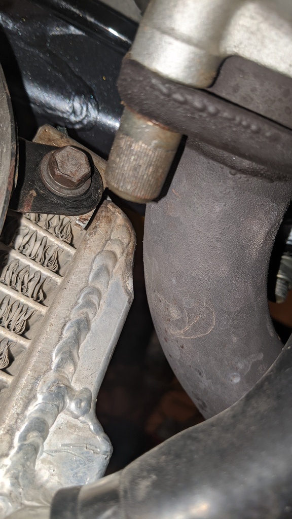

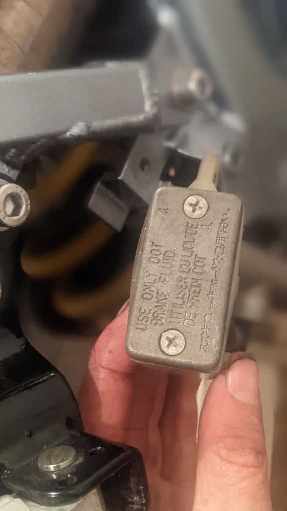

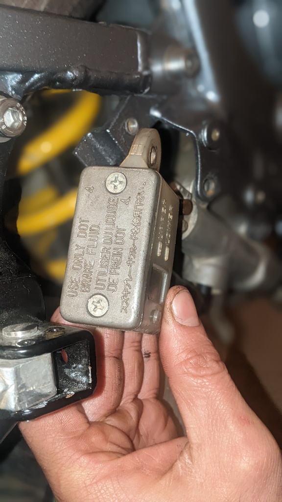

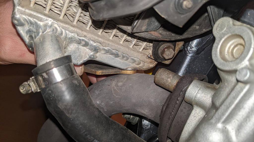

Его раздуло по бокам,можно чёто сделать?

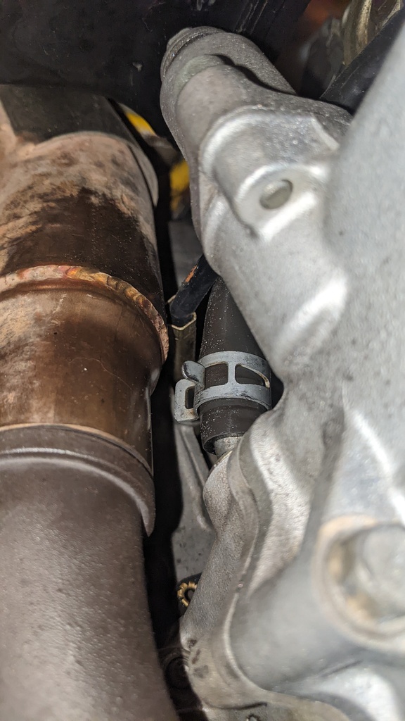

Капает масло из этого шлангаПрикрепленное изображение
Что это за шланг,и должно ли в нём быть масло?

- - КРЫНЯ   Цитата(Денис З @ 3.2.2024, 17:06) Его раз...   3.2.2024, 20:11
|- - Денис З   Цитата(КРЫНЯ @ 3.2.2024, 17:11) Менять. Н...   3.2.2024, 20:16

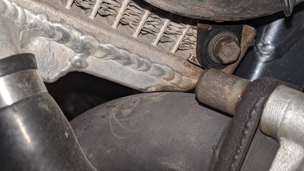

- - GrizLee   Эту коробку можно на любую другую под тормозуху по...   3.2.2024, 21:23
|- - Денис З   Цитата(GrizLee @ 3.2.2024, 18:23) Эту кор...   3.2.2024, 22:49

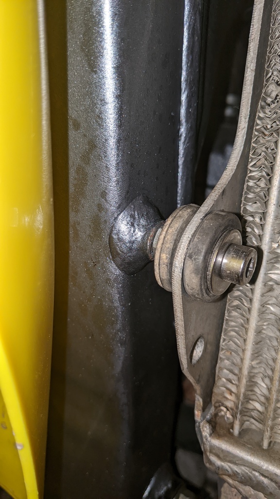

- - GrizLee   не должно. на твоём мотоцикле радик загнуло видимо...   3.2.2024, 22:54
- - Mister   это сечет из соединения выхлопа. сажа+масло. а ш...   3.2.2024, 23:25
- - Денис З   Завтра короче посмотрю и Радик и шланг,но по-моему...   4.2.2024, 0:22
|- - Mister   Цитата(Денис З @ 4.2.2024, 0:22) Завтра к...   4.2.2024, 12:26
|- - Денис З   Цитата(Mister @ 4.2.2024, 9:26) может и и...   4.2.2024, 16:13
- - Olymp   Цитата(Денис З @ 3.2.2024, 23:49) то что ...   4.2.2024, 8:31
- - Денис З   Там были гайки между радиком и рамой,сверху и с ни...   4.2.2024, 12:16
- - GrizLee   Радиатор не оригинал.   4.2.2024, 12:43
- - Leksey   Почему их распирает?   4.2.2024, 16:56
|- - Денис З   Цитата(Leksey @ 4.2.2024, 13:56) Почему и...   4.2.2024, 16:58
- - eccentric2000   Родной шланг на маслоотделителе от времени пластма...   4.2.2024, 17:46
- - Денис З   Цитата(eccentric2000 @ 4.2.2024, 14:46) Р...   4.2.2024, 19:10
