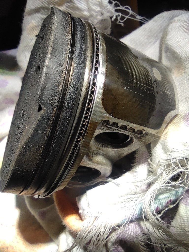

CoRaX
сообщение 4.4.2024, 14:30

Компрессионные не шевелятся. Маслосъемное кое как двигается.
сообщение 4.4.2024, 15:10
Сообщение #57
Сообщений: 6629
Ну без жести вроде. Ну и отлично. стоит ли менять поршень и кольца не знаю. Наверное можно почистить и собрать обратно.
CoRaX
сообщение 4.4.2024, 15:12
Сообщение #58
Сообщений: 29
Регистрация: 3.9.2020
Мотоцикл: XR-250
Замочу в дикой химии. Владелец решил оставить эти кольца. Да они и живые. Хон нормальный тоже

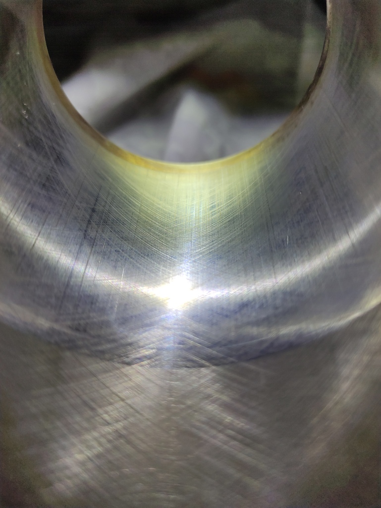

Репутация:   42
Мне кажется или никасилю на поршне лиса пришла? Но проблемы запуска это не должно давать.
сообщение 5.4.2024, 22:39
Сообщение #68
Сообщений: 6629
Там чугуний и видно что даже хон на месте. Просто неглубокие риски появились. Ничего страшного

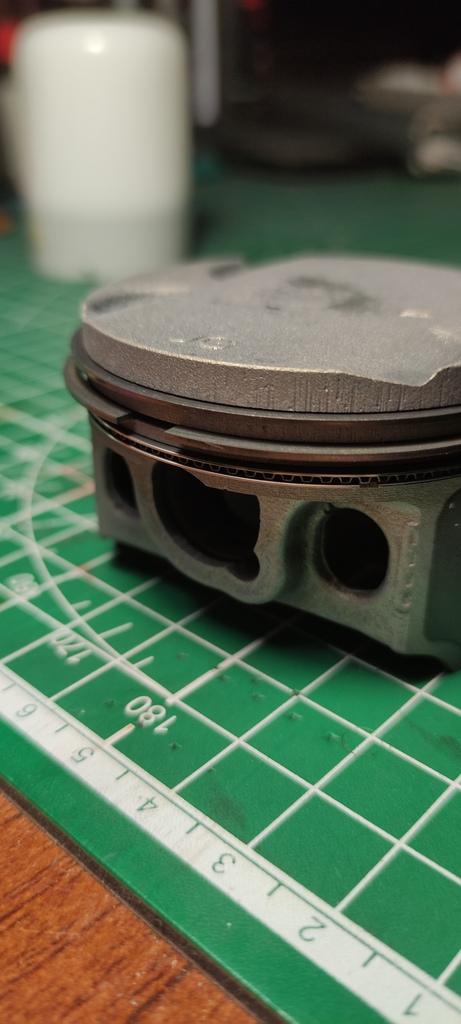

CoRaX
сообщение 6.4.2024, 5:53
Сообщение #69
Сообщений: 29
Мотоцикл: XR-250
Пробег 19 тысяч.
Нашёл дома химию для чистки плиты. Страшная вещь. 15 минут бурлил поршень в ней, нагрелась банка. Промыл водой, щёткой почистил. Нагар весь сошёл, кольца снова пружинят. Прикрепленное изображение

сообщение 6.4.2024, 20:24
Сообщение #71
Сообщений: 54207
Залегшие кольца вполне могут быть причиной. Тем более, компрессионные. И, да
Цитата(Olymp @ 6.4.2024, 6:37) *
Собирай, собирай скорее!!!
