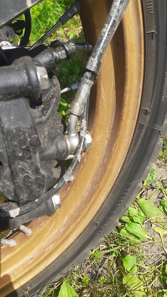

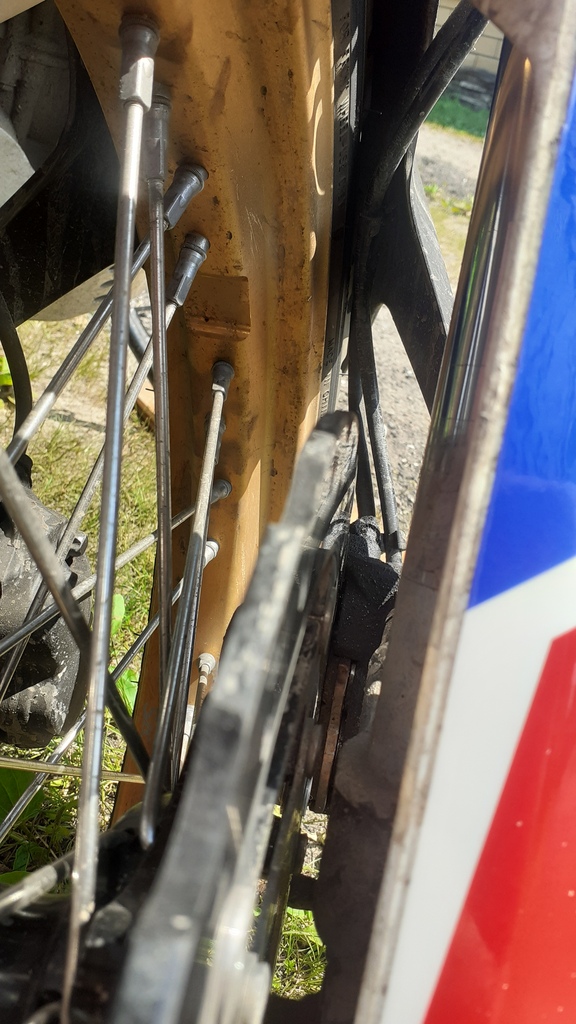

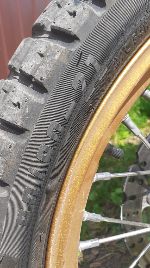

Продолжу убеждать себя не брать GR500 ))
- передний тормоз, похоже, простужен. Кроме тормозной машинки ещё и один штуцер прокачки сопливит:
На передней покрышке была обнаружена потёртость:
Причина была обнаружена немедленно - пластиковая стяжка сдвоенных тормозных шлангов. Она, да и сами шланги всего в каких-то миллиметрах от покрышки, в динамике вся конструкция задевает боковину. Пока вроде как только стяжкой. Но её перетрёт быстро... Больное место аккурат скрыто стойкой подкрылка.
На мой взгляд что-то как-то многовато сборочных косяков.
