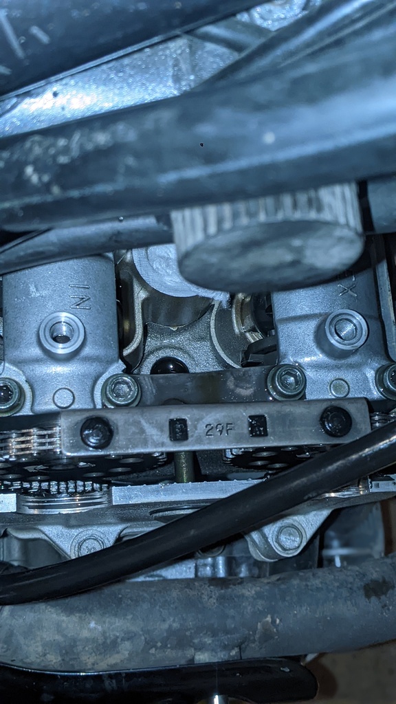

На видео слышно что стучит,вроде как клапан,сегодня полез смотреть, зазоры в минимуме 0.20 и 0.19 выпуск и 0.10 ,0.11 впуск,могут они стучать или что-то другое?или это нормальные звуки?я не задумывался пока мне не сказал один человек что очень сильно стучит клапан.за видео извиняюсь,просто звуки записывал.
https://youtube.com/shorts/v-UKd8OVV5s?si=cutKS-6GybTS2kZf
И ещё не могу открутить 2 болта,все остальные поддались,а эти два нет,на одном немного даже грани слизались,что можно сделать,такое чувство что они на фиксаторе.
И натяжитель я так понял по белую линию, ещё четверть где-то?Прикрепленное изображение

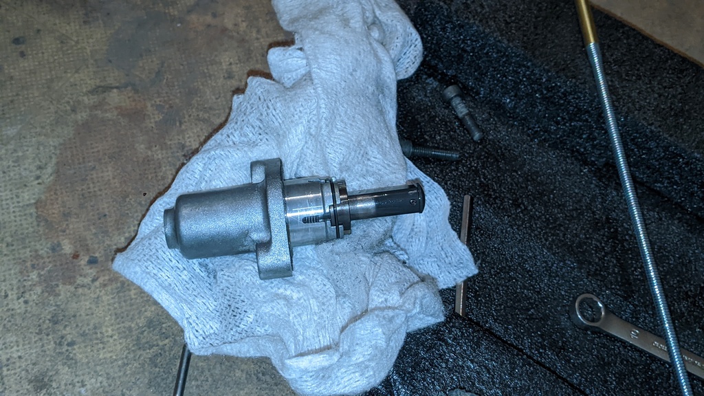

- - Денис З   В общем вчера, всё почти собрал и когда крутил кла...   9.6.2024, 8:50
- - GrizLee   На дрз я сам не собирал, но мне кажется на джебеле...   9.6.2024, 9:03
|- - Денис З   Цитата(GrizLee @ 9.6.2024, 6:03) На дрз я...   9.6.2024, 9:28
- - ksr   Сузуковские мануалы бывают опасны. https://djebel-...   9.6.2024, 12:38
|- - Денис З   Цитата(ksr @ 9.6.2024, 9:38) Сузуковские ...   9.6.2024, 22:14
