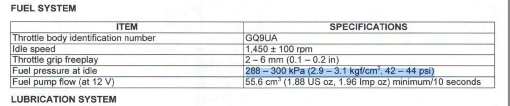

сколько должно быть давление топлива перед форсункой ? какой программой можно диагностировать ?

Также может подыхать топливный модуль в частности насос. Самое разумное - замерить давление подачи - достаточно простого манометра - например от ножного насоса.
Необходимые данные по давлению аналогичны таким от хонды црф300 - мануал которой есть в вконтакте и в сети в явном виде.

Спасибо за видео, поглядел на манометр. Получается как и на автомобильных инжекторах , "в стенку" 6 атмосфер, регулируемое основное давление около 3.
подскажите пожалуйста , какой именно мануал надо искать, или дайте ссылку. скачал оный на Honda CRF300L там никакого упоминания про давку бензонасоса нет. https://moto.honda.ru/upload/iblock/a26/u60...fsek487lqp7.pdf

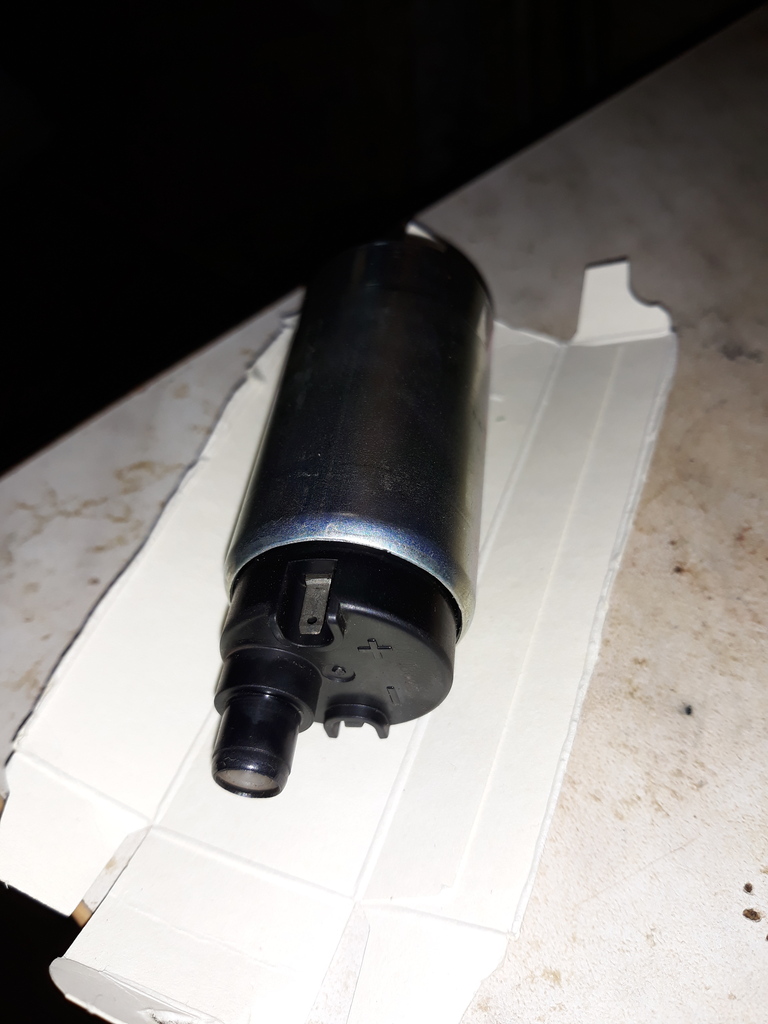

в общем смысл такова , и больше никакова ... проверил насос , в вынутом виде с питанием от автоаккумулятора напрямую, за пару-тройку секунд он надул 2 атмосферы , и фсё. я сделал еще пару попыток для статистики, та же хрень . вердикт - под замену. вопрос - где взять именно такой ?

Номер топливного модуля 16700KZVJ02 есть на али, ищется по номеру, стоит около 2600р.
(https://aliexpress.ru/item/1005006982292528.html?sku_id=12000038932820870&spm=a2g2w.productlist.search_results.0.7dd75ebaIorRM7)
В оригинале от хонды стоит около 27000р, разумеется на заказ.

Поставил новый насос (вставку) , сетка старая промытая, новый аккумулятор, и проблема исчезла , сегодня накатал примерно 15 км. Мопед едет, адекватно реагирует на ручку газа, чего и всем желаю. )

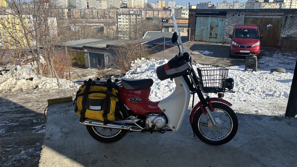

Пока что скутеретта выглядит так, родной японский прикид в виде ветровика, и авторский хэндмэйд в виде заднего сундука, боковых полок с самодельными кофрами из канистр, и переднего багажника.
В апреле была поставлена ведущая звезда 14 зубов вместо родной 13, накатал примерно триста км, мне нравится, оставляю её. Первая передачка так и осталась грузовой, остальные порастянулись , на 4й теперь крейсерская скорость по шоссе примерно 55-60 (по спидометру), на 13зубовой звезде комфортно было 45-50км/ч.
Полезно: 1

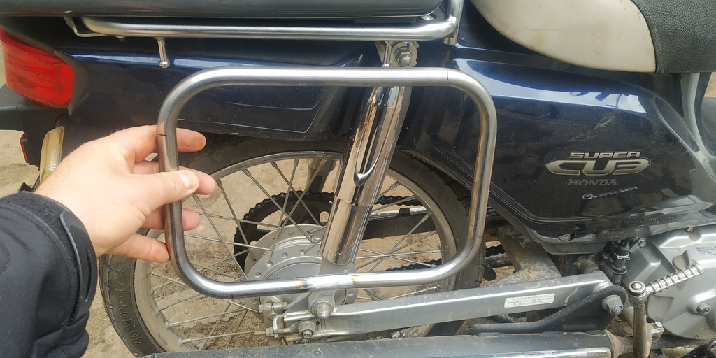

сегодня поставил 14 звезду,потери тяги не заметил,осталось рамки под сумки
