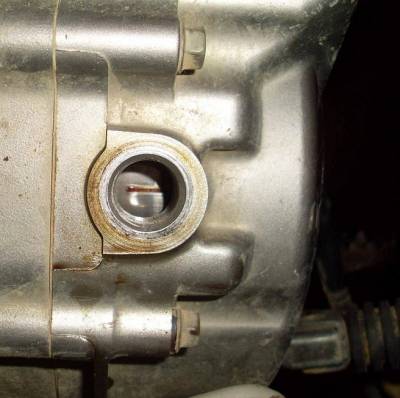

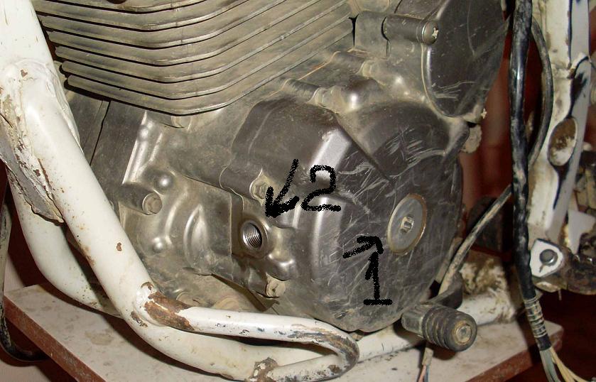

Для тех кто в ПЕРВЫЙ раз собирается замерить зазор клапанов. Пишется для тех кто плохо в силу различных причин понимает мануал или его не имеет вовсе. Вопрос злободневный поэтому дабы предвосхитить вопросы вновь прибывших пишу это краткое руководство.
Последовательность разбора может быть не очень точной - когда мерял я у меня мот уже был разобран.

Quote Хорошо бы ещё фотки замены шайб, что для этого требуется... Мне слава богу пока глубже лезть не надо)))) у меня клапана нормуль))) Я могу написать статью про переборку перьев подробно и с фотами....как придут запчасти тим буду заниматься... Я думал если хоть один клапан уйдет - то буду лезть...цепь ГРМ шайбы и тд а так тока сцепление теперь в моторе полезу....
