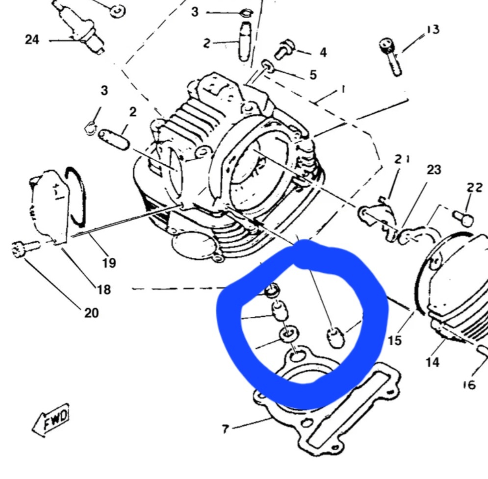

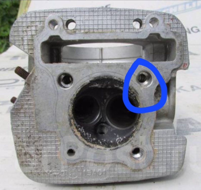

Здравствуйте, уважаемые форумчане. Подскажите, пожалуйста, подойдет ли головка от ямахи tw200 двигатель 2JL на xt 200 двигатель 23J?
Проверить по фото или каталогу диаметр втулки под маслоканал.
Возможно придется рассверливать цилиндр или гбц.
Было 2 типа по диаметру втулки и уплотнения её.
Операция простая
