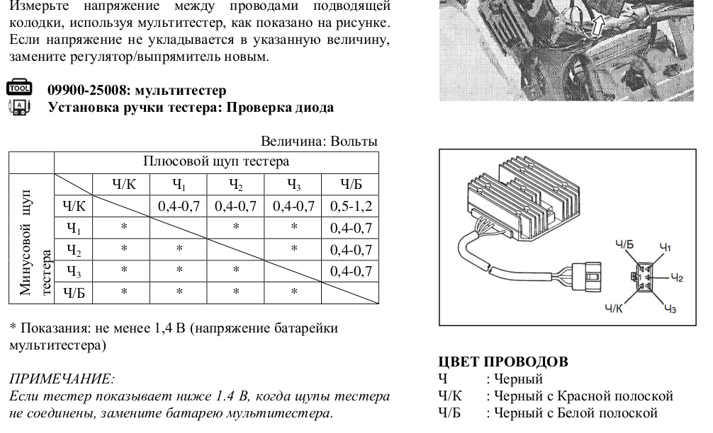

Ребята, здравствуйте, помогите. Ездил некоторое время без лампы ближнего света, сгорела. Затем заменил, перестал заряжаться аккумулятор. Генератор выдаёт три по 25 на холостом, на землю не звонится, на оборотах равномерно по 60. Заменил РР, та же картина: аккум постепенно садится. Кратковременно пустил без аккума, замерил- 8 вольт на клеммах. Что ещё копать?

ksr Профиль не заполнен, но будем считать что разговор... 6.7.2024, 15:54
Kostя74 Ага. Так и было. Приборка моргает, но фара горит. ... 6.7.2024, 16:05
ksr Три желтых провода это одно и тоже, но правильнее ... 6.7.2024, 16:12
Kostя74 Кстати, да. Этот разъем я не трогал и если там пло... 7.7.2024, 6:48
car-bon Цитата(Kostя74 @ 7.7.2024, 13:48) У кого ... 7.7.2024, 10:58
Kostя74 Всё норм. Гена накрылся. Сегодня показал тестер пр... 7.7.2024, 13:23![]() ![]() |
