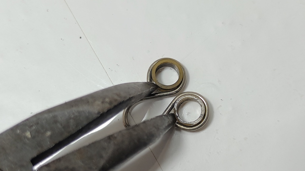

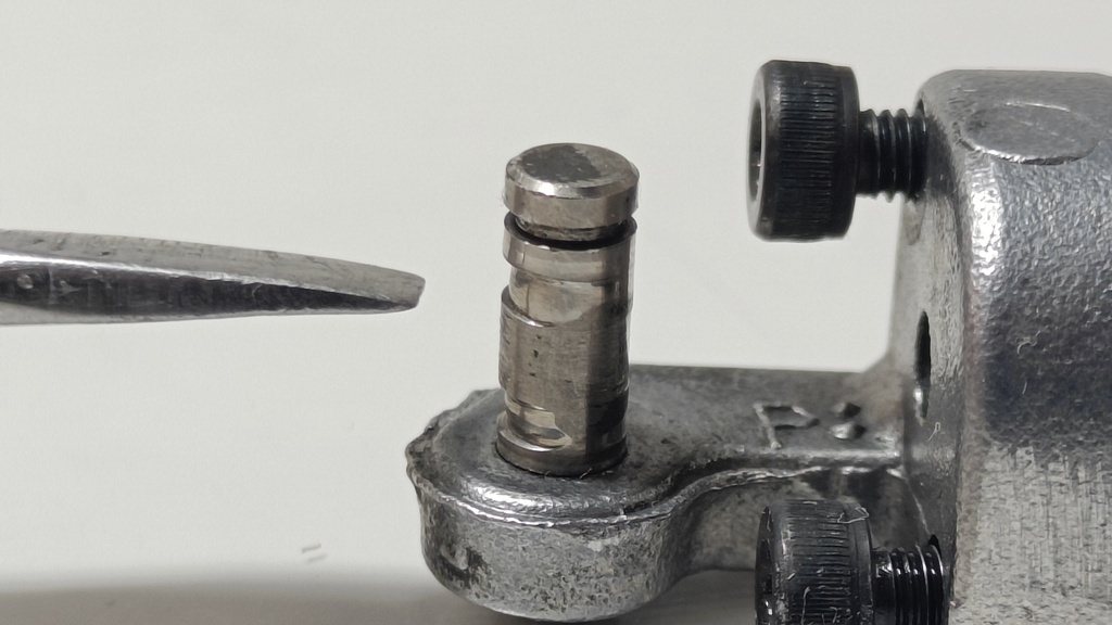

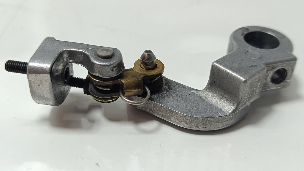

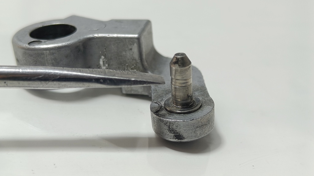

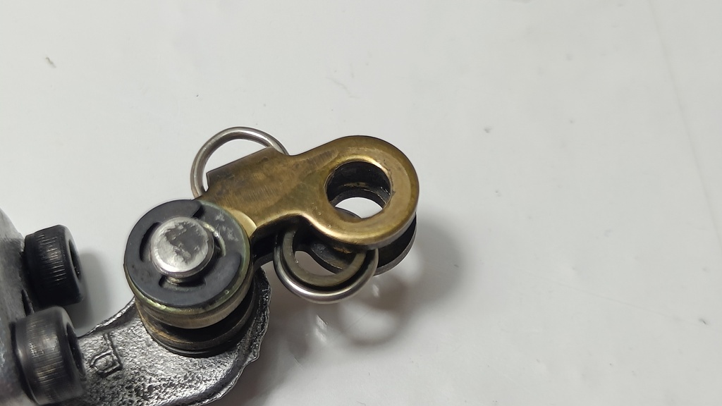

А далее, попробую на фото показать причину:
И так, вот сам механизм, и виновник торжества во всей красе, общий вид:
А вот и выработка на самом механизме:
В качестве временного решения, рекомендую (как писали где-то тут на форуме), разобрать этот узел, предварительно запомнить (сфотографировать) и "подогнуть" пружину, как показано ниже:
В итоге, должно получится что-то вроде этого:
Лично мне это помогло! Но как я уже писал изначально, вообще не претендую на истину и правду, возможно это вредный совет и просто так сложились звезды в моем случае. Но вдруг это поможет еще кому-то!?

Спасибо огромное дружище за такой подробный способ устранения проблемы, даже с фотками. Честно говоря в эту сторону не думал, карб пересобирал раз 10, если не больше и заслонки у меня обе сильно б/у, с этой стороны глядя понятно, почему обороты взлетают хаотично а не постоянно - шибер тупо болтается и иголка в главном жиклёре соответственно тоже, обогащая смесь. Ещё раз спасибо за идею, погнал карб разбирать.

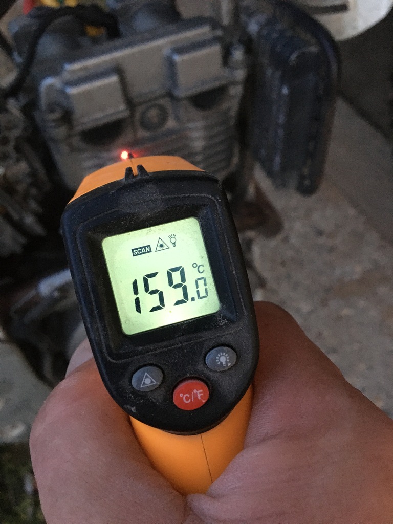

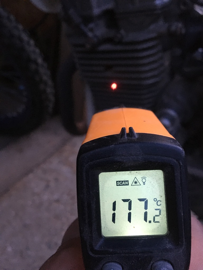

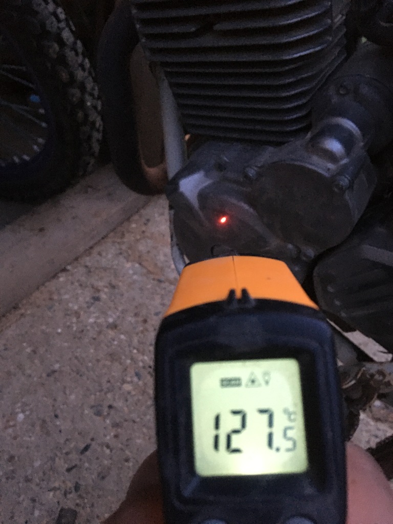

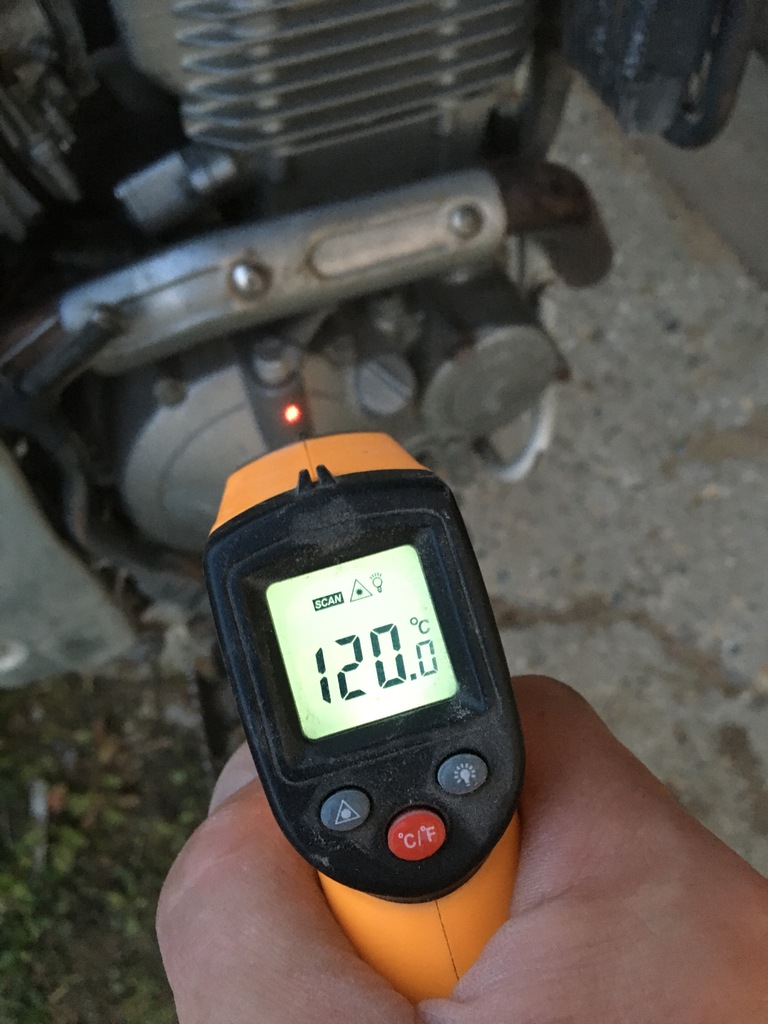

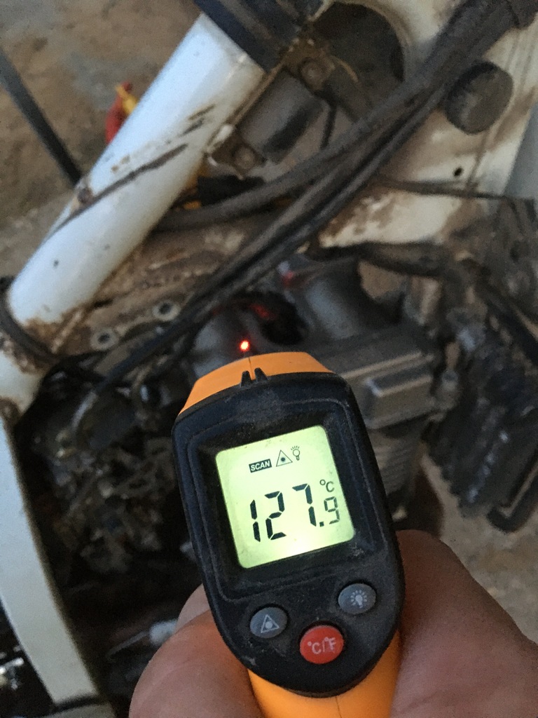

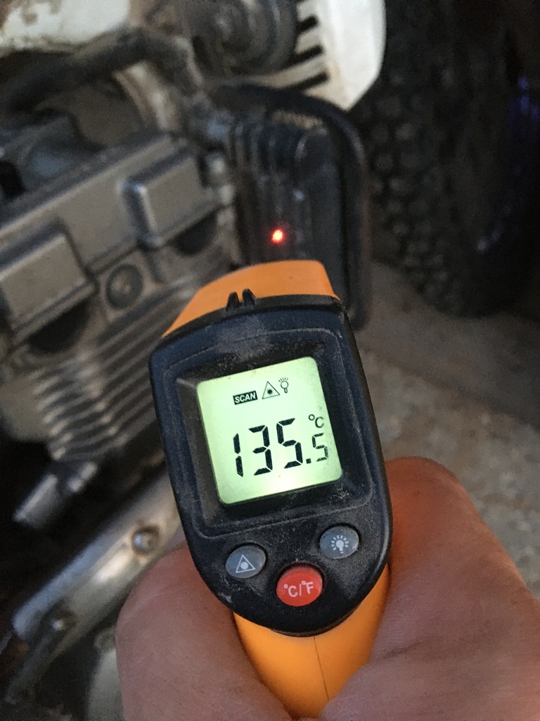

Греется сильно.Прикрепленное изображение
это после 15 мин работы на месте (без встречного охлаждения)
Заводиться хренова, похоже в обратку стучит, видео тоже есть но позже. Цепь моторную исключаю, менял 2000км назад вместе с натяжителем, всё новое, оригинальное.
Компрессия внизу допуска но пока в допуске 9,5.
Искра хорошая.
