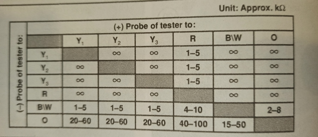

Начал проверять реле-регулятор. В книге есть такая таблица:Прикрепленное изображение
Как его правильно тестировать? В режиме прозвонки диодов на мультиметре или в режиме измерения сопротивления?
Значения в таблице указаны в кОм. Я измерял в режиме проверки сопротивления и щупы ориентировал согласно таблице (+ и --).
Так верно? Значения мои получились отличные от мануальных. Например, сопротивления между B/W и Y 1,2,3 получились равны бесконечности, а между B/W и O -- 28 кОм. Остальные значения тоже не совпадают.

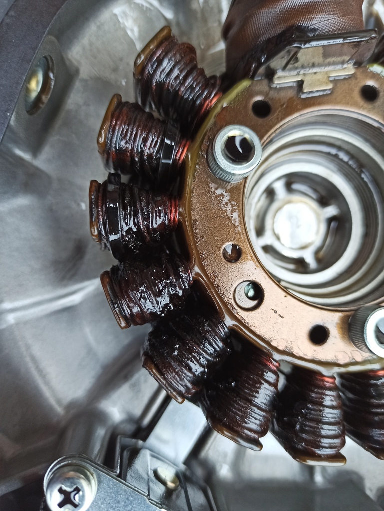

Далее стал измерять сопротивления на катушках генератора.
Получил такие значения: pick-up coil -- 227 Ом (250-270 Ом в мануале); source coil -- 3,5 кОм (250-370 Ом в мануале). Сопротивление на source coil получилось очень большим, это может быть причиной такой работы мотоцикла? За что отвечает эта катушка на генераторе?

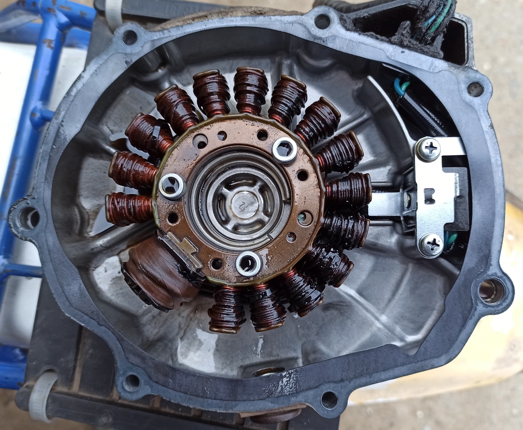

- - Vannawhite48   Нашел статор на разборке вместе с левой крышкой. С...   19.8.2024, 16:16

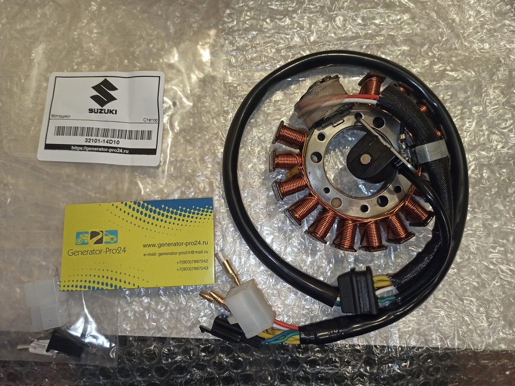

- - Vannawhite48   Все же старый неисправный статор я отремонтировал ...   21.12.2024, 11:12
