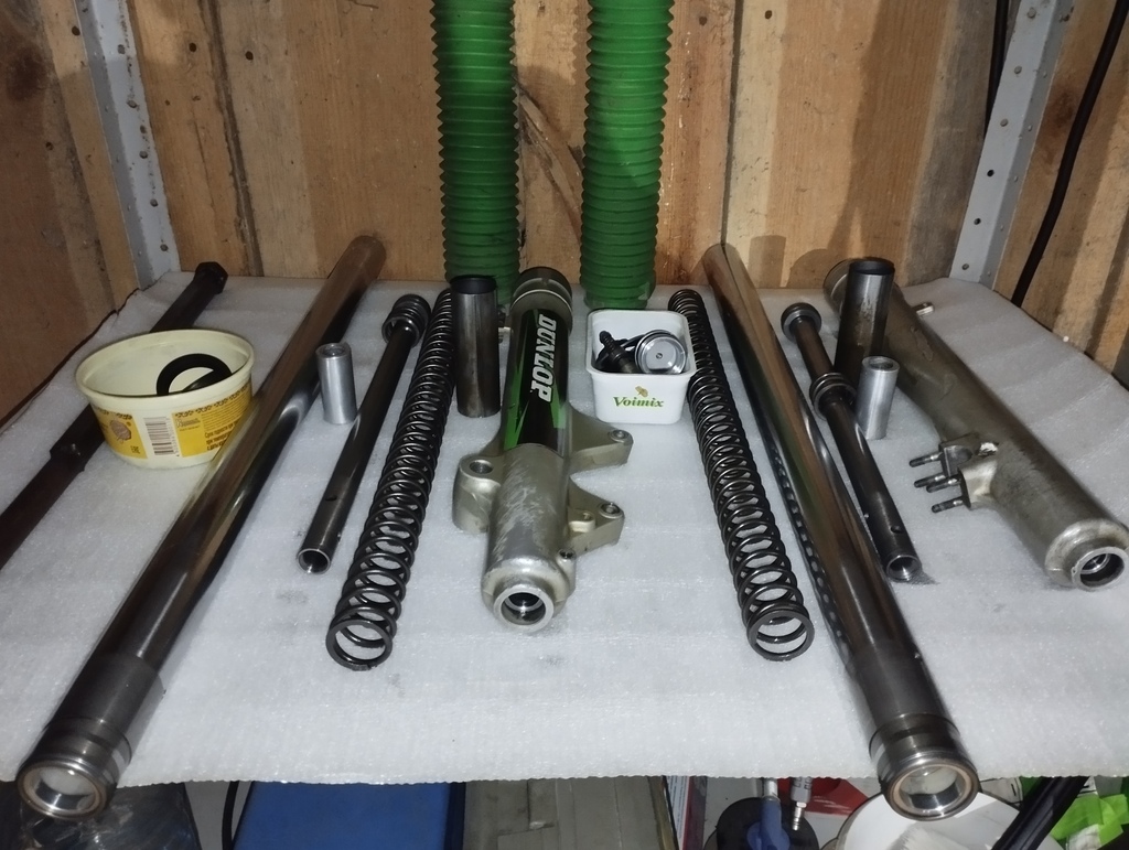

Всем здравствуйте. В общем предыстория. По осени завалился немного, трасса была посыпана щепой, провернуло перья. В целом фигня, падение с малой скорости, мотик воткнулся передним колесом, зад задрало, я в лес, он на правый бок. Увидел, что только заворот был на правую сторону. Приехал, распустил перья, траверсы стояли Х-ом, распустил и их,поправил руль и появилось ощущение что мот бежит на правую обочину. Так и закрыл. Сегодня взял стеклышко, пошел проверять, а оно прыгает, где то 1-2 мм по перьям. У меня вопрос это траверсы все еще неровно иксом еще или их винтануло все таки? Затягивал начиная с стубцин на перьях нижних , потом верхние, потом центральный болт вала.Ну как то очень не сильное падение. Колесо ровное, не виляет 8ой, есть в одном месте неровность на ободе, как от бордюра, возможно она была с Японии, коцки на нем мелкие были. Я на спорте было таранил иж ода, там похлеще было по последствиям, но вилка была целехонька, ничего не тянуло.

Что за проверка стеклышком? Что то не в курсе как это? Типа покатал по стеклу и увидел, что перо согнуто?
Ставишь стекло ниже траверсы, прямоугольной формы, чтоб подходило.должно опираться ровно на оба пера плоскостью , лежать как на столе, без играний. Если что, стекло было ровное, проверял двумя разными.

Сними колесо и расслабь траверсы - порегулируй. Кстати, неправильная затяжка оси легко всё перекашивает, еще и износ вилки сильно ускоренно идет.

Попробую, но все это это делалось. Морально к покупке новой траверсы готов. (

Если расслабили траверсы, то затянули их обратно по мануалу? Напишу примерную схему, вдруг что-то забыли или не так делали. Сразу говорю, моменты на память! Все сверить строго с мануалом!
Снимаем полностью вилку, раз такое дело, не грех было бы перемазать подшипники рулевой) Если бы перемазали, то порядок такой: притягиваем нижнюю гайку моментом (на память, около 38нм в ранних мануалах и около 50нм в более поздних), поворачиваем траверсу туда-сюда несколько раз, это необходимо, чтобы подшипники "осели" и лишняя смазка покинула пятно контакта и равномерно разошлась. Если не пересмазывали, и цель только поправить траверсы, то, наверное, это лишний момент. Тогда отпускаем нижнюю гайку и затягиваем ее моментом 7нм, потом "от руки" затягивается верхняя гайка(между ними резиновая прокладка), затем стопорная шайба, сверху ставим верхнюю траверсу, прижимаем ее гайкой, вставляем перья, но затягиваем их только в нижней траверсе, на верхней траверсе можно от руки довести болты зажима стакана вилки до упора, но сам зажим должен быть расслаблен!
Затем затягиваем необходимым моментом (на память, около 120нм) гайку верхней траверсы, далее затягиваем перья в верхней траверсе (затяжку осуществлять строго динамометрическим ключом и производить затяжку равномерно!)
То есть, чуть подтянули верхний болт, затем чуть нижний, и так по чуть-чуть, пока оба не будут затянуты нужным моментом. Тоже самое надо было делать и с болтами зажима пера нижней траверсы. Их можно просто проверить.
Нижняя траверса, вроде, 20нм, верхняя - 23нм. Очень важно не перетянуть! Особенно нижнюю, иначе можно деформировать стакан вилки.
Прикручиваем руль.
Затем вставляем ось колеса(смазываем ее), все болты зажима оси должны быть расслаблены! Со стороны тормозного диска (слева, если по ходу движения), накручиваем гайку на ось и затягиваем ее необходимым моментом (на память, там около 63нм), затем, с этой же стороны (слева, где гайка), затягиваем зажим оси по такой же схеме, как и перья в траверсе, то есть, по очереди, чуть подтянули один, потом другой. (На память, там около 23нм.).
Правую сторону пока не трогаем вообще! Садимся на мотоцикл, зажимаем передний тормоз и пытаемся несколько раз резко продавить вилку, прям можно довольно агрессивно ее туда-сюда покачать, можно несколько раз нажать и отпустить тормоз при этом. Затем, слезли с мотоцикла, на боковую подставку его, и ТОЛЬКО ПОСЛЕ ЭТОГО, затянули болты зажима оси переднего колеса с правой стороны!
Руль точно целый? При таких падениях, в первую очередь, страдает руль

Как тут мне сказали, гнет на эндурях треверсы не хуже чем на черепах.. Длинные трубы, рычаги большие. Попробую еще переустановить раз, все снова разберу. Но надежд мало. Руль проверить на геометрию не могу, визуально без деформации.руль неориг, руль зета. Если я держу руль, то все нормально. Если отпускаешь, то есть увод вправо.

Такая простая методика проверки геометрии вилки есть, кусок стекла или кафельной не рельефной плитки, над или под крыло, прикладываешь и смотришь, есть ли винт в ломах. Если есть разбираешь, смотришь траверсы, перья. Все ровно должно быть. Есть конечно и стенд с навигационными марками, типа как развал схождение для авто. Но это может в Москве такое быть.
О, так тут причин может быть просто тьма)
1. Перекос перьев в траверсах - легко может быть. Но тут же все выставили со снятым колесом и т.п.
2. Неправильная установка заднего колеса - при натяжке цепи метки на маятнике выставлены неровно.
3. Вернемся к рулю. Если подшипники рулевой имеют износ (ложное бринеллирование) ступеньки такие на обойме, и руль ходит как по лестнице, что ощущается только тогда, когда на траверсу нет нагрузки(то есть, она без руля, без перьев), то руль стремиться занять не центральное положение, а положение ступеньки, и может тоже уводить в сторону.
4. Разная настройка перьев вилки - это бывает у любителей покрутить сжатие и отбой, без понимания вообще процесса. Особенно часто бывает такое, что на одном пере "затягивают" сжатие, а на другом, наоборот, сильно распускают, потому что можно запутаться и лично был свидетелем, как знакомый крутил перо со стороны тормозного диска в сторону хвоста (пытался закрутить сжатие, сделать чуть жестче) и потом, с правой стороны когда сел, стал крутить тоже в сторону хвоста, а это уже откручивание сжатия, следовательно, правое перо делал мягче!
5. Еще может быть износ резины, неправильная установка спейсеров колес и т.д. это уже даже не беру в расчет и уже только потом гнутая траверса, перья и т.п.

Это не показатель! Если хорошо мыли подшипники мойкой высокого давления, потом долгая стоянка и все)) В общем, надо все внимательно разобрать/собрать и посмотреть. Мне кажется, что траверса целая на 99%, она там довольно "массивная". А вот ошибка сборки, гнутый руль и т.п. - легко.
Проверка стеклом может и хорошо, но лучше тогда уж измерить расстояние между перьями вверху (у верхней траверсы) и внизу (у нижней) и посмотреть на разницу, если она вообще есть там.

KmvWeb, все перечисленные пункты не приводят к результату "постоянно тянет в одну сторону".
Все кроме третьего.
Если есть износ в подшипниках колонки, т.е. ролики набили канавки, то именно это и будет.
В остальных случаях увод будет только при ходах подвески и разгоне-торможении.
Но и тут не будет увода, будет виляние в одну сторону при сжатии подвески, и в другую при распрямлении. В одну сторону при увеличении скорости, в другую при торможении.
При равномерном движении просто компенсируешь увод поворотом руля и всё будет ощущаться как ОК. Да, колеса будут ехать каждое по своей колее, но ты этого не почувствуешь.
DIM38RUS, попробуй проехать без рук.
Если можешь уверенно компенсировать увод перемещением своего центра тяжести и мотоцикл плавно реагирует на наклоны, то скорее всего тут субъективный психологический фактор smile.gif
Если перекладывается рывками - подшипники рулевой.

Естественно тест на свободном выкате, на нейтрали по прямой дороге. БЕЗ рук. Чтоб компенсировать, мне надо свесить зад влево ощутимо. По подшипникам, ставил было дело китайские оллболс, на r6 в колонку, у них как выяснилось позже была несоостность внутренней обоймы и внешней. Клипоны как подмывало при поворотах.. Тут такого нет.
Это субъективно. Зад свешиваешь влево и замечаешь это, а плечи смещаешь вправо и вроде как так и надо. В итоге центр тяжести всё так же посередине smile.gif
Посмотри внимательно руль. Возможно, загнуло на пару сантиметров и руки теперь в непривычном положении, а за ними и всё тело кособочится.

Я вроде рано сижу, четко между ног сиденье, на выкате отпускаю руль.. И повело в право, не сильно, но метров за 150 200 я с центра полосы ухожу на обочину.

Было так,на моей каве,на спуске с горы сосна перебегала дорогу,как итог чуть чуть согнуто одно перо, отдавал в сервис,ровняли....
Правда вилка обычная,но под траверсой на пере пальцем чувствовалась складочка
KmvWeb
сообщение 18.2.2026, 17:52
Сообщение #124
Сообщений: 397
Регистрация: 10.9.2021
Наверное, и потекла сразу, после такого, или стала потеть, да?
zloybooh
сообщение 18.2.2026, 19:59
Сообщение #125
Сообщений: 173
Регистрация: 23.10.2015
Вставить ник Цитата Из: СпБ
Мотоцикл: Kawasaki KDX220SR
Нет, согнуло непосредственно под траверсой,да и вилка то НЕ перевёртыш
