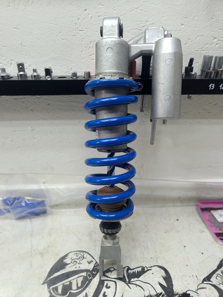

Цитата(chiporezz @ 29.4.2026, 17:49) *
Нет, скорее всего это тюнинг. Ёлка на вр никогда не шла.
В вр Ф стоит каяба. 16мм шток. Олинс лучше каябы? Не думаю...

На WR250R никогда и не стоял амортизатор KYB, амортизатор сделан компанией Soqi (дочернее предприятие Yamaha) и ставился без изменений во все года выпуска.
В целом, аморт самый обычный, со своими "косяками" нюансами, в частности, у него есть проблемы с отбоем (начинает тупить или, наоборот, выстреливать), поэтому многие, в свое время, ставили Gold Valves от Race Tech.
Если посмотреть видео по замене на Race Tech (которых полно), то становится понятно, что родной поршень и набор шимсетов в стоке весьма "грустный".

А покажите фото амортизатора?)
Да кто же ответить сможет точно на этот вопрос!?) Тут же столько моментов, начиная от того, как колоть, чем колоть, заканчивая тем, на сколько старая резина и сколько ее вообще кололи до... В идеале, чем меньше, тем лучше, само собой, а далее -как повезет)
Он уже стоит на мотике.. Ну обычный люминька, сбоку наждаком доработан , видно с завода smile135.gif , белооранжевая наклейка. Попробую сфотать ее. Если к тому, что откуда я взял, что он Олинс,? То это мне сказали продавцы, что по их каталогам идет олинс..
Вот родной (стоковый) амортизатор Soqi с WR250R (только пружина не сток), похож на Ваш "Олинс"?))
Да, такой же, только наклейка есть)
Наклейка и у меня есть, просто она слева, ее не видно тут. В общем, как уже стало понятно, это не "Олинс", а обычный стоковый Soqi.

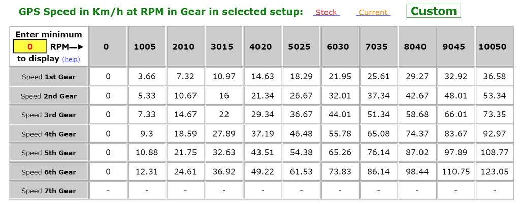

Mmorf
сообщение Вчера, 15:40
Сообщение #166
Сообщений: 112
Регистрация: 1.9.2020
Вставить ник Цитата Мотоцикл: Yamaha WR250R
Вот данные с сайта https://www.gearingcommander.com/index.htm.
Передаточное 13/53 на WR250R (Скорость GPS, км/ч)
