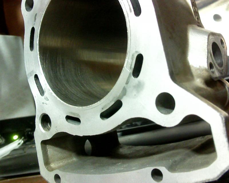

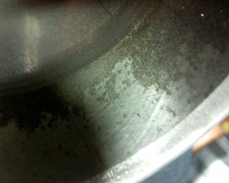

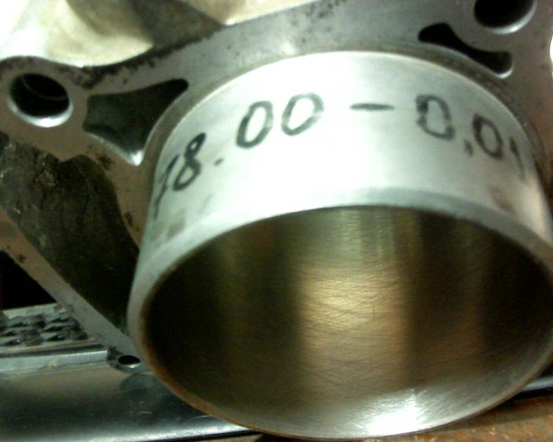

Всем привет.
На цилиндрах KLX250 нет никасиль а есть железное ненесенное плазмой.
Выяснил это в процессе пере покрытия цилиндра.
Железо напыленное порошком в отличии от никасиль сильно боится влаги по этому уделяйте повышенное внимание при консервации движка в зиму.
Был заказ на увеличение диаметра под 300 сс до 78 мм и покрытие никасилем.
Родное слегка подржавело.
